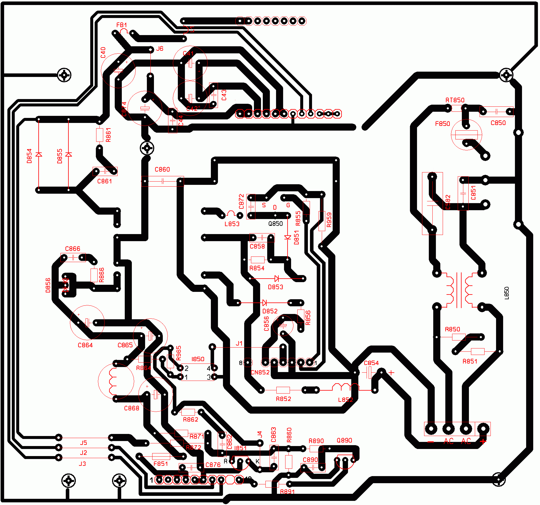

ASUS VW266H monitor nehezen indulSziasztok!Van egy ASUS VW266H monitorom, ami az alábbi hibával indul. Mikor beállt a kép normálisan működik. Mi lehet a hiba, érdemes javítani. a monitor hiba
A szokásos első tanács: cseréld ki a tápegység elektrolitkondenzátorait.
Tessék, itt a service manualja: https://elektrotanya.com/asus_vk266h_vw266h_sm.pdf/download.html |
