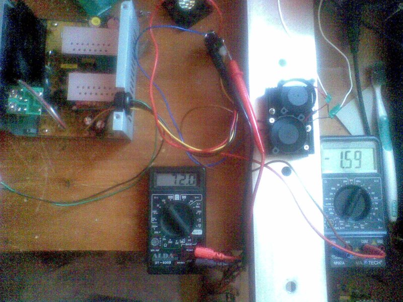

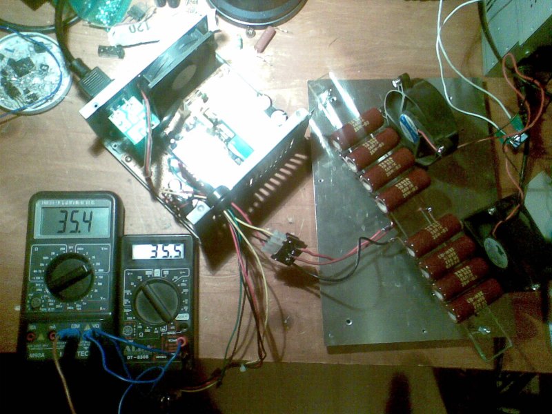

(#) philips100 hozzászólása Aug 23, 2009 /
Jó néhány hétvége és elhalálozott alkatrész árán elkészültem a tápom első példányával.A donor egy Euro Case 300-as ATX volt.A kimenet a trafó áttekerése után +-36volt.Jelenleg a tesztelése folyik.Egyenlőre csak kis teljesítményű ellenállásaim vannak itthon(45 ohm 28W).Ezeken is egy nagy bordával és ventillátorral segítek de így sem bírják túl sokáig.A kimenő áram 1,59A.
Egy kép a tesztelésről:
(#) philips100 válasza philips100 hozzászólására (») Aug 25, 2009 /
Ismét én.Vettem teljesímény ellenállásokat.A táp oldalanként 4 db párhuzamosan kötött 56 ohm/25W-os ellenállással van terhelve.Így a teljesítmény 90 W-ra adódik oldalanként.

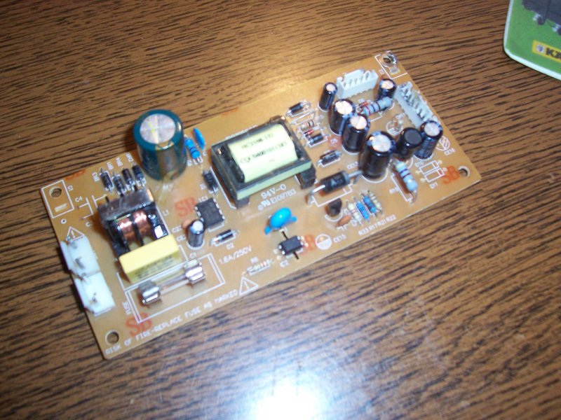

Köszi a választ, ez akkor szerintem kilőve egyenlőre , viszont van egy másik táp, szerintem CD lejátszóé vagy valami ilyesmiből lett (képen), van rajta +-12 +5 -24 +3,3V, a gazdája aztmondta, hogy olyan 800mA-t bír a 12V a pluszban. Ennek az átalakításán is gondolkoztam (nincs benne annyi sallang ), de ebben is van valami visszavezetve . Szóval most egy ilyenen gondolkozok, ugyancsak arra a célra mint az előbbiekben írtam.
Trafót azt tudom, hogy nagyobbra kell cserélni (ha ugyanannyi a menetszám akkor is jó, vagy induktivitásfüggő?), meg a kondikat (feltétlen LOW ESR?), de ahogy nézegettem egyenirányításon és pufferen kívül nemsok minden van a szekunder oldalon.
Lehet olyat, hogy meghagyom a figyelt feszültséget, és teljesen külön tekerem ami nekem kell? (vasmagot leszívja ígyis, aztán a figyelt fesz is lemegy)
(#) dara válasza zz0323 hozzászólására (») Dec 13, 2010 /
Szia.Ez a táp az erősítőhöz egy nagy nulla max 0.5 ampert birhat,Inkább maradj a PC tápnál,vagy csinálj a PC táp alkatrészekből egy rezonáns tápot,ami még többet is lead V/A.
