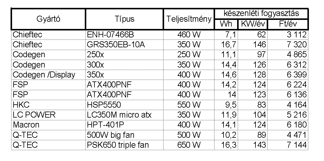

A számítógépeknek kikapcsolt állapotban is jelentős a fogyasztása.
TFT monitorjaimnálnál 8-20 Wh-t mértem (V7,HP, Samsung). Kíváncsiságből megmértem az itthoni ATX tápjaim teljesítményfelvételét, polcról levéve, csak a táp fogysztását (7,1-16,7 Wh), s számoltam a készenléti fogyasztás közelítő költségét is (3-7 eFt/év). Levonható következtetés, hogy egy jobb kapcsolós elosztó is nagyon hamar meghozza az árát. ![]() ![]()

Akkor most elveszem a kedved. Már 7 éve is gyártottak 1 Wh alatti monitorokat és PCket. A mostani, használtan vett, 0,2 Wh át kajál, a PC is bőven 1Wh alatti.
