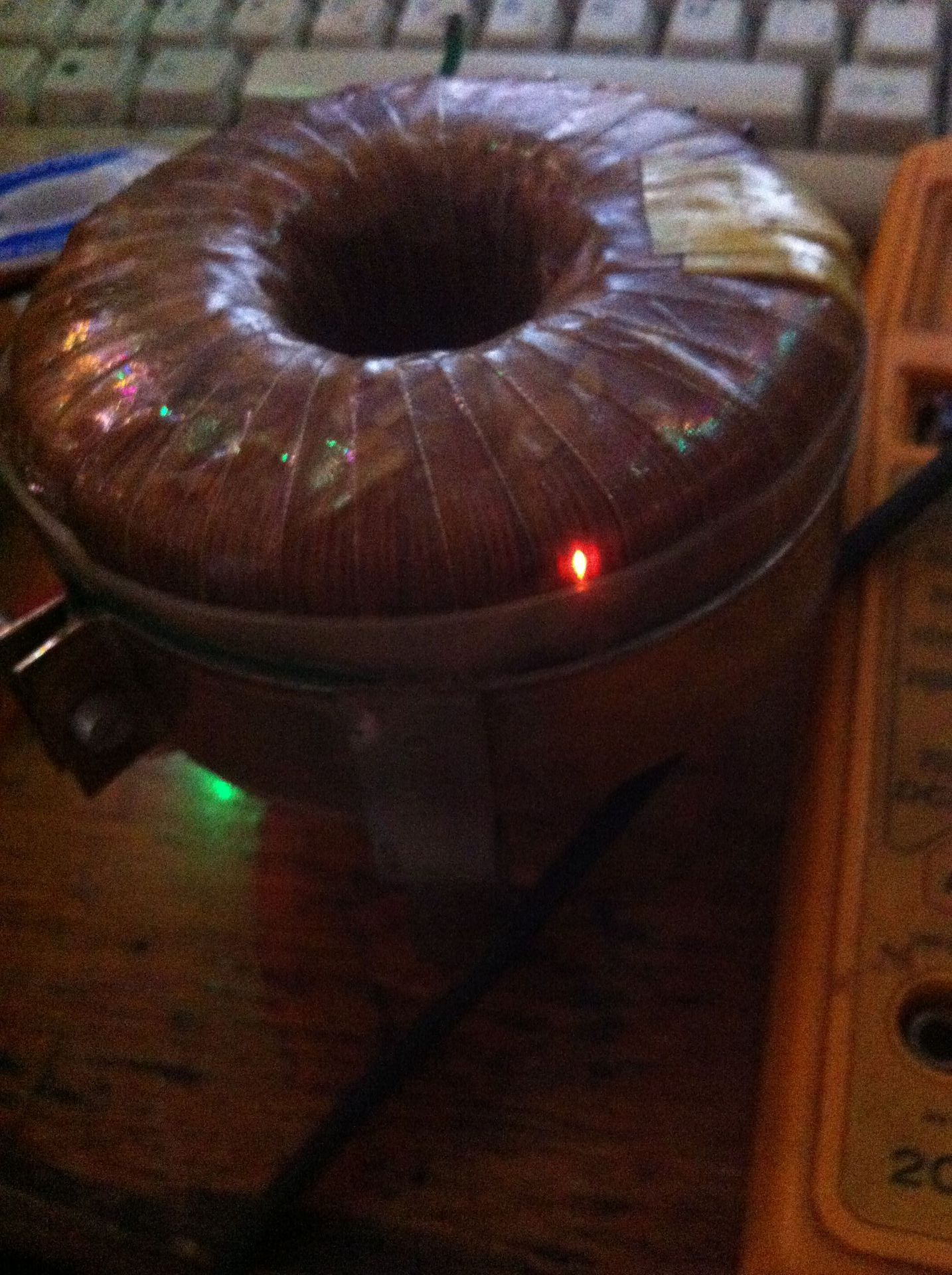

(#) szikorapéter hozzászólása Okt 19, 2021 /

(#) szikorapéter válasza gyuszo hozzászólására (») Okt 20, 2021 /
Hát nem sokat , bár a képek alapján mintha a két szélső? lenne a betáp?
Az a baj az enyémben szerintem el van kötve a primer oldal.

(#) szikorapéter válasza gyuszo hozzászólására (») Okt 22, 2021 /

(#) szikorapéter válasza gyuszo hozzászólására (») Nov 28, 2021 /
Esetleg a primer oldali ellenállását meg tudod mérni a trafónak? Nagyon gyanúsan kevés, remélem azért nincs baja, mert eléggé le van gyantázva és áttekerni elég bonyolult volna.
Köszönöm, idő közben gondolkoztam kicsit hogy ideje másképp megközelíteni a trafó ügyét, így kiszereltem és rákötöttem egy 24V-os trafó szekunderét a 25V-os tekercsre......
Elszomorító képsorok következnek.
Mod.: Sajnos a trafó primere majdnem merev zárlat, kb 4 helyen húzott át a trafó belül.
Nem gond mert ahogy néztem 2x25V-ot kell csak tudjon, ami nem probléma mert 50VA-es toroidból (24V 2,22A) van 2db akkor egymásra rakva beleszerelem ezeket.
