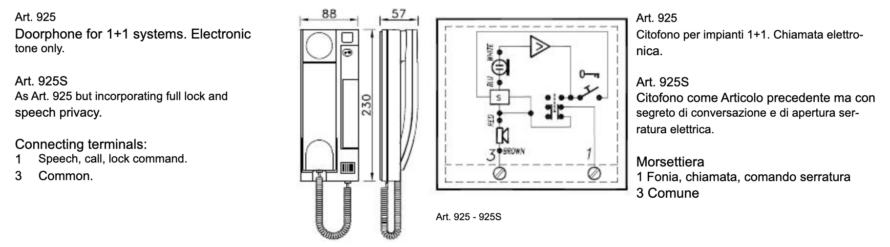

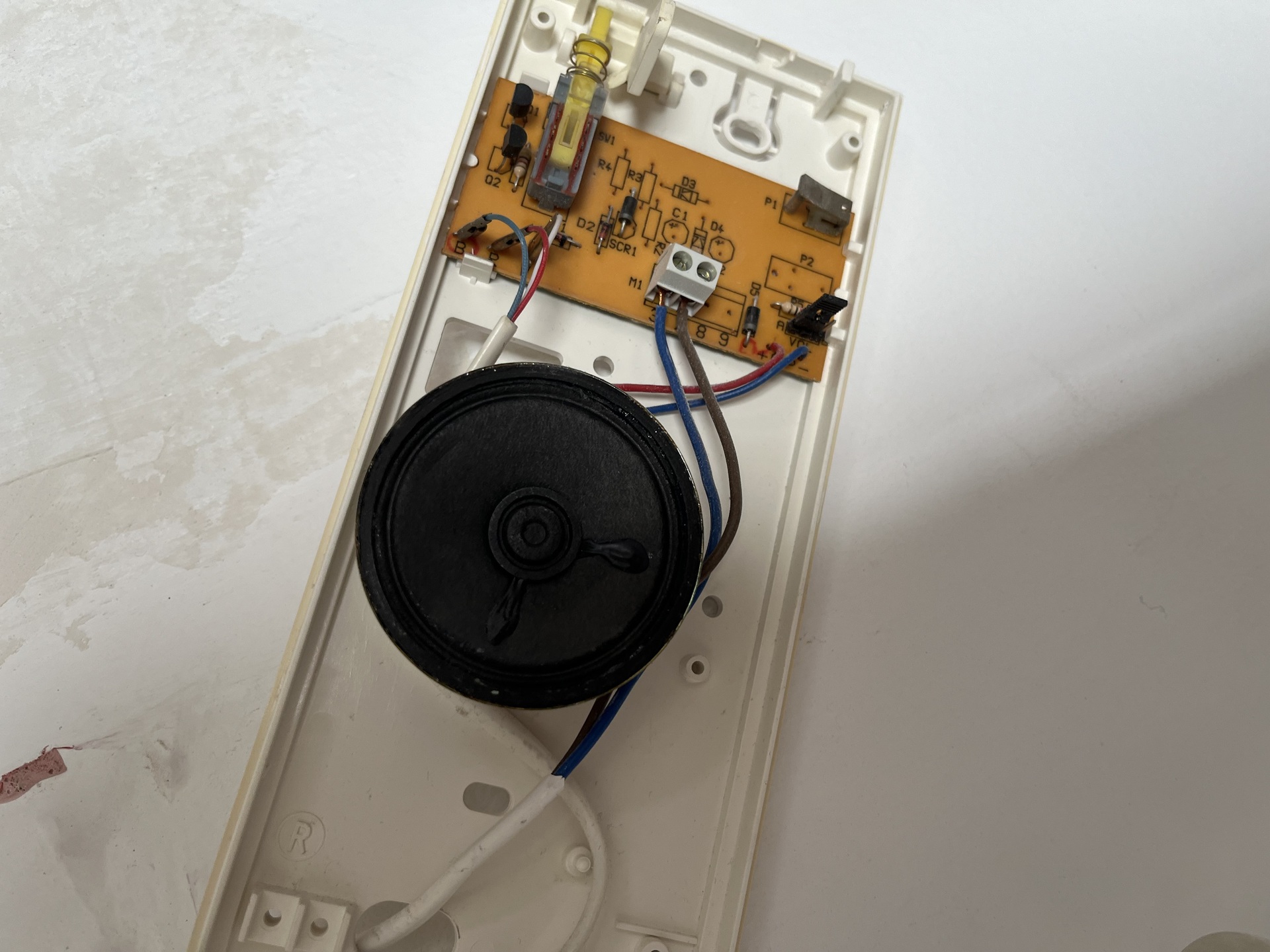

Legrand 2 vezetékes video kaputelefon kültéri 369339; beltérik 369235Sziasztok!Adott egy kétlakásos Legrand 2vezetékes video kaputelefon (kültéri 369339; beltérik 369235) 4-5 évig hibátlanul működött, aztán eltűnt a hang és a kép, újraindítás után ment egy darabig, ezt jó párszor eljátszottuk. Mostanra már az újraindítás sem segít, kaput tudom nyitni, kapcsolat megvan, ha kiakarok nézni a kültérin a világítás bekapcsol, de se kép, se hang, becsengetni nem lehet. Tippeket előre is köszönöm. urmet 925/106Sziasztok!Segítséget kérek egy 15 éve telepített kaputelefon szereléséhez. Nem találom, hogy hogyan lehet az urmet 925/106 burkolatát eltávolítani. Csavarokat nem látok, feszegetni nem merem. Van valakinek erről leírása, rajza?
Megpróbálhatod a 4 kicsi lyukban 2mm-es imbusszal kitekerni az ott lapuló csavarokat "Smiley" sorozatra emlékeztet...
