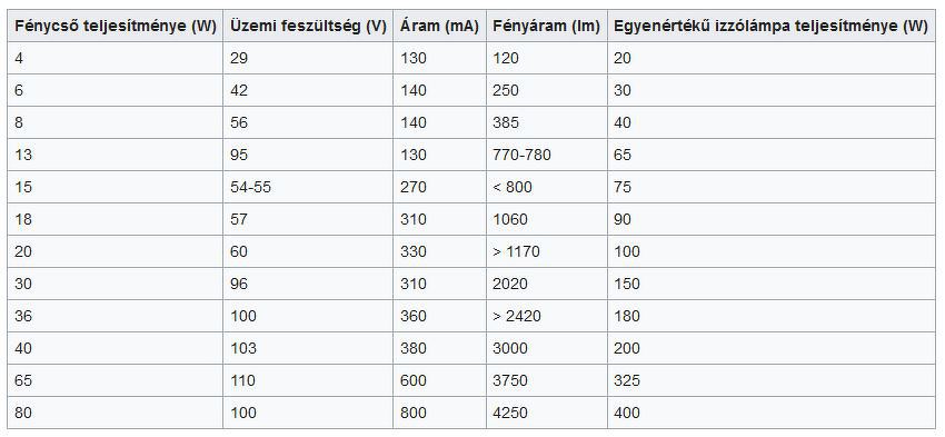

Kerestem egy régi könyvem, abban volt táblázat, igaz még T12-es csőre, de kb. T8-ra is igaz. Nem találom, de a wikin találtam egy táblázatot. Csatoltam. Kb jó lehet a táblázatban lévő érték, mert úgy rémlett régről, hogy a cső (T12, T8) égési feszültsége (V) nagyon durván a cső hossza centiméterben. U.i.: ezek az értékek hagyományos fojtótekercses (50Hz)működés esetén érvényesek. A hozzászólás módosítva: Ápr 16, 2020

A 4-13 W közöttiek T5-ös csövek, de amúgy jó a táblázat. A T8-asok feszültsége kb. 10 %-kal alatta lesz.

Az izzóegyenérték nem igazán frankó. kb 0,6-0,7 -es szorzóval esetleg.

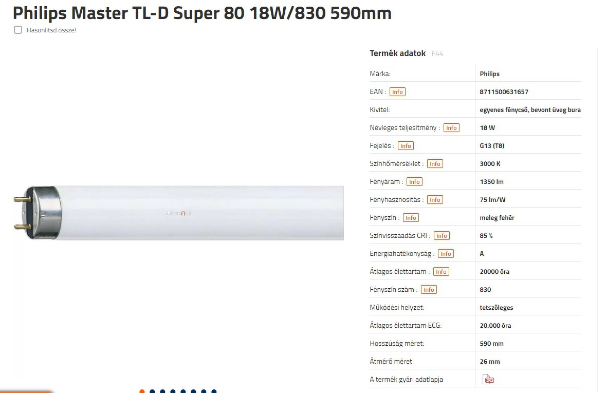

Így van, kicsit nagyok a megadott wattszámok. A 18W-os T8-as cső kb 75W-os izzónak fele meg. Itt 90W-ot ír???!!
A táblázat halofoszfátos csövekhez volt adott. Azóta három sávos fényporok vannak, kb. 30 %-kal több fényerőt tudnak. Illetve tudtak, mert ami szemetet manapság kapni lehet, azok megint nem tudnak ennyit.
A fényerő egy dolog, a megvilágítás minősége, színösszetétele meg egy másik. Lehet, hogy a táblázat ezt is figyelembe vette. Vagy az akkori, összehasonlítás alapjául szolgáló izzók még nem duplaspirálosok voltak.
