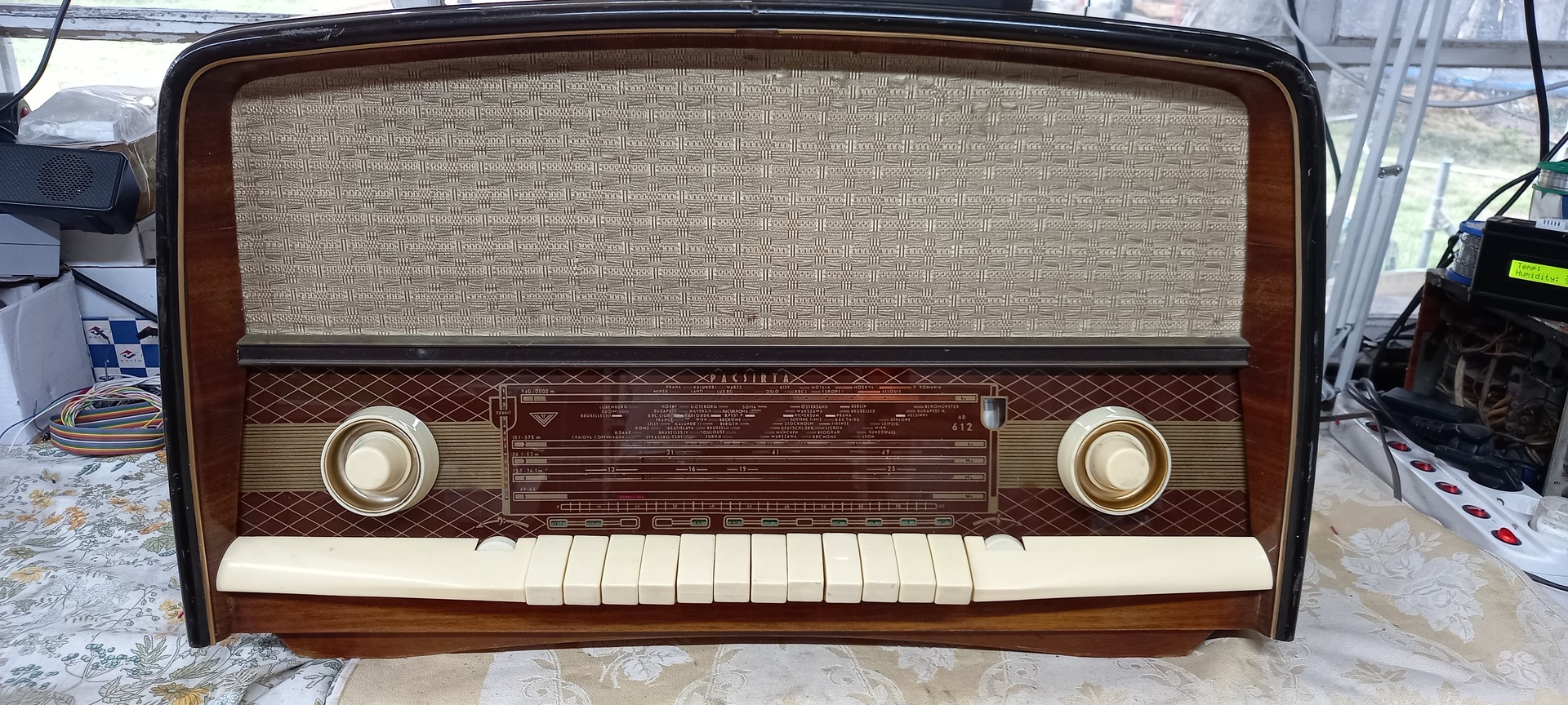

Hogyan oldották meg a csöves FM vevőkben a teljes O-C sávátfogást ?
Üdvözletem,
A hatvanas évek elején volt a C ről O normára való átállás.
PL a VT ED-55 abban a korban készült és a teljes sávot átfogja.Bővebben: Link
Hogyan tudták ezt kivitelezni?

(#) torokj válasza pucuka hozzászólására (») Nov 19, 2024 /
Lehet nem fogalmaztam egyértelműen.A csöves VT tunerek variométeresek,és szemre ugyanolyan a "kétnormás" 64-104 Mhz ig hangolható említett készülékben,mint a negyedakkora sávátfogást biztosító OIRT 64-73 Mhz készülékben.Akkor a variométer lehet a trükk mégiscsak.Nem olyan egyszerű egy OIRT sávos rádiót JÓL áthangolni,hogy átfogja a teljes C sávot.A több kvarcos keverő SO 42 vel talán a legegyszerűbb.
