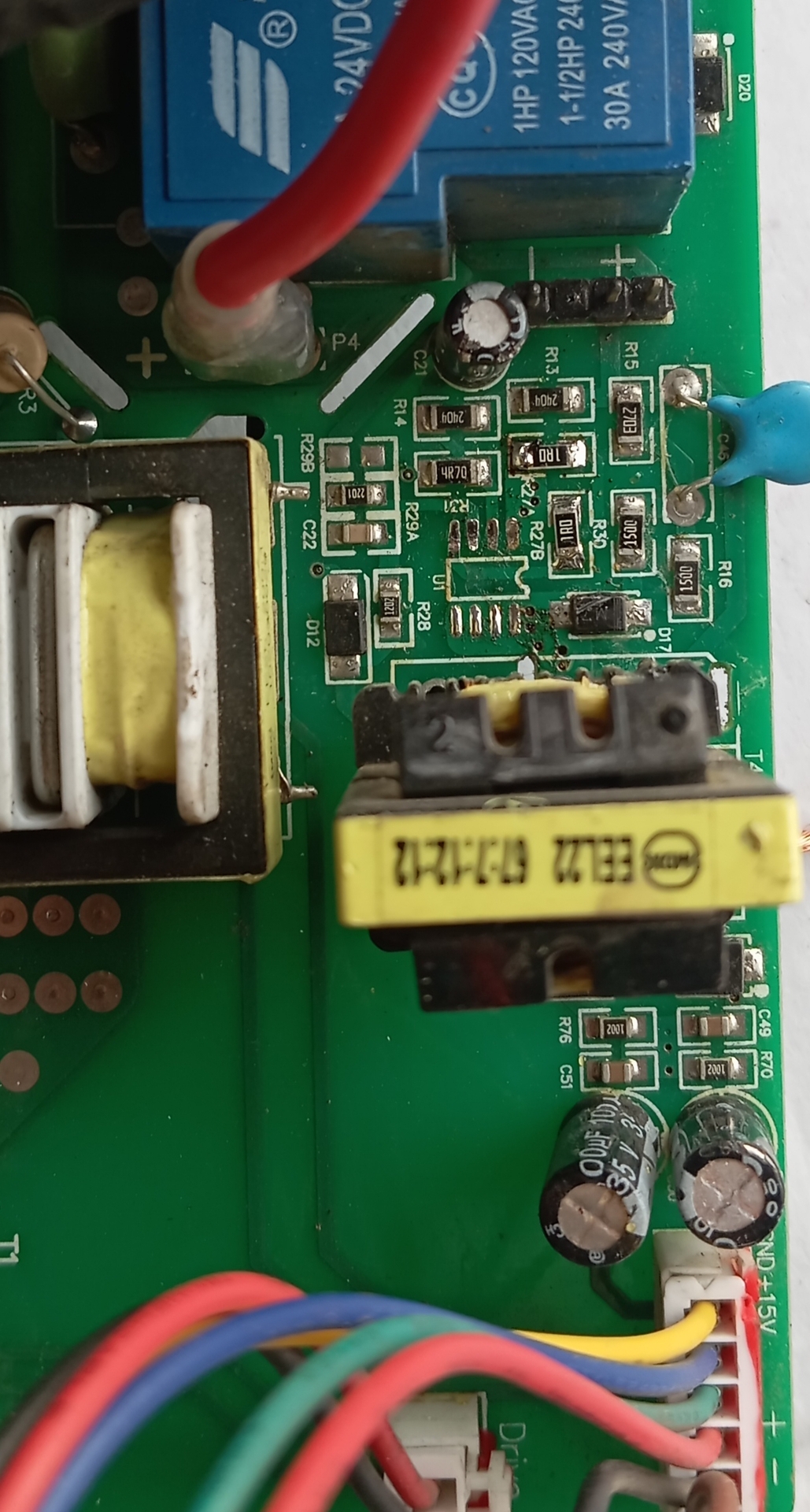

Hidegbe nem működikSziasztokAdott, egy nem sokat használt, kis noname iverteres. Hibajelenség: hidegbe, fölépül ugyan a kimeneten kb 68V (nem tudom, hogy ez jó-e) de, ha elkezdek vele hegeszteni, ill. próbálnék, rögtön leejti a feszt, majd kb másodperces periódusba lüktetve néhány voltig megy fel a fesz. Kicseréltem a kis smd kondikat és a 400 Voltos tápegység kondit is, egyik se volt rossz, csak pár mikro eltérés. Mellékelt képen lévő részt, ha hőlégfúvóval megmelegítem, akkor gyönyörűen dolgozik, amíg vissza nem hűl. Milíen alkatrész lehet a kondin kívül, ami ilyen érzékeny lenne a hőmérsékletre?
Megnézed a vezérlő IC pontos típusát, majd rákeresel a guglival az adatlapjára, ugyanis ezeknek az alap verziója csak 0 fokig működőképes, alatta nem. Ha olyan kell ami mínuszokban is működik akkor az IC-nek azt a típusát kell megvenni. Mint pl. az UCC esetében, a 2808 működik mínuszokban is, míg a 3808 nem.
Mondjuk inverterrel amúgy sem tanácsos ilyenkor hegesztgetni mert ha lecsapódik benne a pára olyan helyen akkor abból nagyobb baj is lehet.
Szia Köszi, uuhhh.... erre nem is gondoltam, mindig tanul az ember.
Csinálok normálisabb képet és utána járok ennek. ![]()
Igazad volt, 3845B vezérlő IC van benne és 0-70C fok közé írja, szóval akkor ez így normális
![]() Ezt egyébként direkt ilyenre csinálták? Nekem ez olyan furcsa ![]()
Feltehetően minél tágabb hőmérséklet tartomány, annál precízebb gyártástechnológia szükségeltetik.
"Kutrapaliéknak" Indiában maszatolni meg elég a 0-70 °C is. A hozzászólás módosítva: Dec 30, 2024

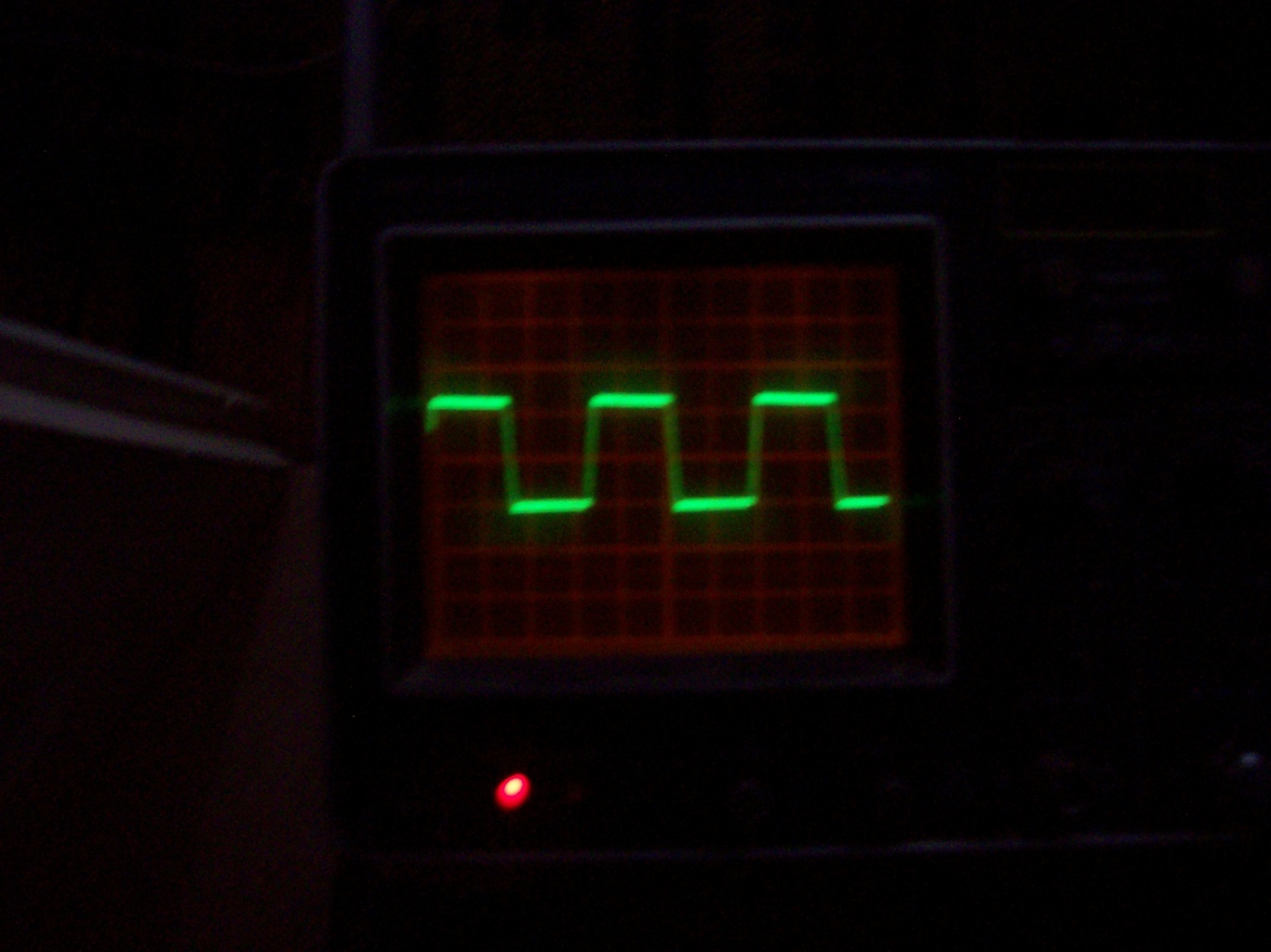

TIG AC/DC 200PSziasztok!Hozzájutottam egy kínai univerzális hegesztőhöz ami nem hajlandó semmilyen módban működni. Valószínűleg sohasem működött gyárilag rossz volt a belsejéből ítélve, pormentes, füst nyomok nincsenek. KB fel lelhető hozzá a legfontosabb kapcsolások, már pár órát ültem rajta de nem tudok dűlőre jutni. Sajnos már páran próbálták meg javítani de valószínűleg sikertelenül. A fő tápot valószínűleg sikerült helyre állítani a kimenetin a feszültség meg van, minden beállításra reagál, viszont a kimeneti végfok nem hajlandó működni. Jelenleg a nagy áramú rész szét van választva és 40V- labortápról próbálgatom az kimenti invertet, a hegesztő bekapcsolva van csak le van húzva a magas feszültségű csatija a tranzisztorokról. Jel vezetékek össze vannak kötve. DC módban mintha jól működne, a szabályzó panelról meg érkezik a DC jel, a kimeneten meg jelenik szépen a 40V DC, terhelésként rá van akasztva egy 220V/100W izzó és parázslik az izzó szál. Viszont AC módban csak fél periódus van jelen. A vezérlő panelról megérkezik a ellentétes jel az OPTO-k ra, a kitöltés is szépen változik ha tekergetem. Ha lehúzom a FET-eket akkor mindegyik kimeneten meg van a négyszög jel szépen. Külön külön próbáltam a FET csoportokat úgy tűnik működnek. Itt viszont elfogyott a tudásom. Nem teljesen értem valójában hogyan is kellene eben az esetben működni a teljes hídnak ilyen formában és meghajtással. Ahogy próbálgattam lekapcsolgatni a FET csoportokat úgy vettem észre hogy ami DC üzemben működő fet csoport AC-ban nem hajlandó. A kapcsolások közül az én gépem valahol a 2-ő között van. Az AC/DC inverter része az az első pdf Van-e öltetettek hogyan induljak tovább? Előre is köszönöm a segítséget. Gys 3200 szekunder oldali dióda csereSziasztok. Szert tettem egy Gys 3200 inverteres hegesztő gépre. Szemre a panel jó állapotú azaz még nem nyúltak hozzá. Viszont elsőre a szekunder oldali diódák zárlatosak. Elsőre nem tűnik bonyolult hibának annak aki jártas elektronikák, főleg smi-k forrasztásában. DE vegyétek figyelembe, hogy én azért elég balek ( vagy balfácán?) eme témában ellenben kellően bátor, hogy elsőre lehetetlennek tűnő feladatnak is neki ugorjak. Amit kérdeznék: kinek milyen technikai javaslata lenne a diódák cseréjére figyelembe véve a korlátozott adottságaimmal. A neten szétnézve elsőre találtam egy megoldást ( a mellékelt fényképeken látható) de ez még nekem is bizarrnak tűnik. Kiforrasztani az smi egész sor leceit nem akarom ill. valószínűleg elcseszném. Valami darabolásos technikára gondolok de jó lenne egy két ötletelés hátha megtetszik és úgy érezném, hogy sikerre tudnám vinni. Ugyan van több inverteres hegesztő gépem de mind nagyobb és úgy döntöttem szeretnék egy ilyen kis súlyú működő hegesztő gépet is birtokolni. Szóval csak bátran engedjétek szabadjára a fantáziátokat ha örömmel teszitek.

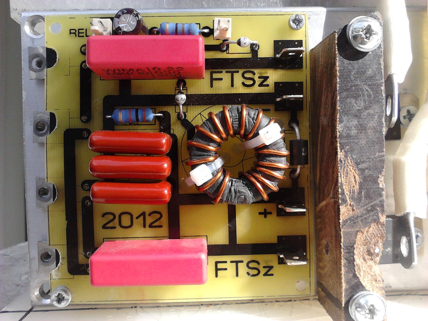

Már nem is kell ötletelni. Találtam egy 160 A-es Gys 64081-es kis egyenirányító panelt ami ugyan 4+2 diódás de tök jól illeszkedik majd a régi helyére. Még egy kérdés ugyan maradt: mivel érdemes felragasztani a hűtőbordára a panelt?
