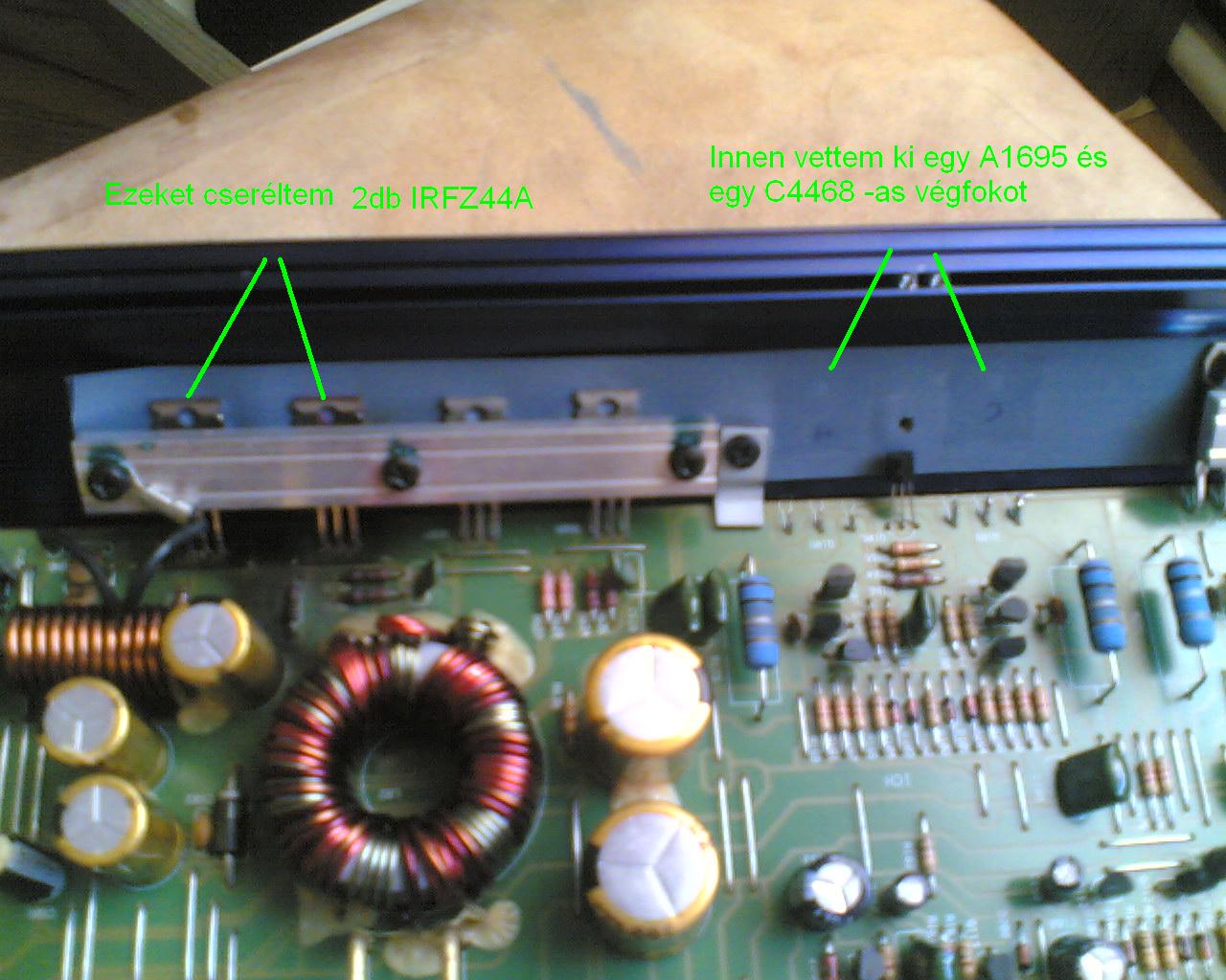

Ebbe a kocsi erősítőbe ,el volt szállva a táp részébe 2db IRFZ44A típusú tranyó amit kicseréltem!De amikor bekapcsoltam a piros led világított és pár mp múlva kikapcsolt.Ezután ,gondoltam vmelyik kimenetnél zárlat lehet,meg is találtam egy A1695 és egy C4468 -as végfokot(párba) aminek az értékei 0-volt,ezeket kiszedtem.Ezután amikor bekapcsoltam először piros majd utána folyamatosan a zöld led világított.
Szerintetek megvegyem bele a tranyókat vagy lehet más baja is?Vajon megéri-e?

(#) szabinyo válasza pinter18 hozzászólására (») Ápr 26, 2008 /
Hali! Vedd meg nyugodtan a tranyókat, be fog indúlni az erősítőd. Csak jó lenne megkeresni hogy mitől szállt el.
Pl: zárlatos hangszóró vagy kábel hiba stb. Pl: rossz helyen van vezetve a hangszórókábel amit becsípett az ülés fém alkatrésze vagy valami hasonló. Üdv!

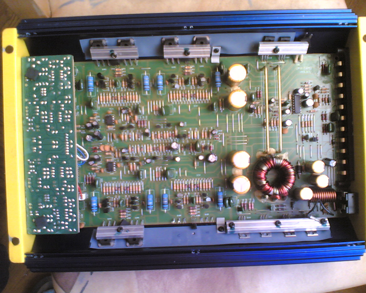

(#) pinter18 válasza zsoltee0001 hozzászólására (») Ápr 26, 2008 /
Itt vannak a képek
(#) pinter18 válasza pinter18 hozzászólására (») Ápr 26, 2008 /
Még az a kérdésem lenne hogy mit érdemes még ilyenkor megmérni a panelon?
(#) szabinyo válasza pinter18 hozzászólására (») Ápr 26, 2008 / 4
Ha zöldre vált a led akkor már semmit sem kell mérned.
