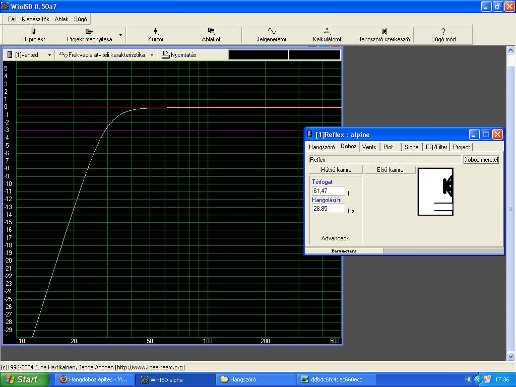

(#) mbacoustic válasza Directors hozzászólására (») Dec 22, 2007 /
Akadt egy kis időm, úgyhogy megnéztem a hangszórókat.
Directors: nem könnyű eset a hangszóród, tényleg olyan batár doboz kéne neki, de az hülyeség... találtam egy variációt, én azt javasolnám. A te csatolt fájlodban van két fájl. A wdr-t másold a drivers könyvtárba, a wpr-t meg ahova akarod, aztán azt nyisd meg. Nem mondható épp tökéletesnek a karakterisztika, de nem tudtam jobbat kihozni belőle. Inkább 2db SA1315-öt rakj hozzá párh-ba, akkor azok 4Ohm-osak lesznek plusz 2x akkora teljesítményűek. És ha megteheted, javaslom, hogy a magasat is cseréld ki, valamilyen dóm-ra. Sokkal szebb hangjuk van mint a piezonak. Az ADT12-t vagy az XPRO25AL-t ajánlanám. Az utóbbi autóba való, de egy kis ügyességgel szépen integrálható szobai dobozba Hangváltóból pedig a HV623-ast ajánlom.
Ha akarod csinálhatok 1-2 doboztervet.
Gery: a te hangszóród nem tűnik rossz választásnak, de csak reflex-be érdemes gondolkodni. Neked is töltöttem fel terveket, nézd meg őket. 3 bandpass és egy sima reflex van köztük. Én valamelyik bandpass-t választanám, attól függően, hogy mennyi hely van a csomiba. Viszont a 2 mélyebbre húzott bp-t EQ-val korrigálni kell, majd vedd ki a jelölést és nézd meg milyen úgy...
Ha van kérdés, várom.
Minden jót!

(#) mbacoustic válasza Directors hozzászólására (») Dec 23, 2007 /
Gery: szerintem nem kéne a bandpass-t a tömegcikkek alapján elítélni. A bandpass a sáváteresztő szűrő (RC, RLC) akusztikus "tesója". Arra hivatott, hogy egy szűk frekvenicatartományban jó hatásfokkal szóljon. Ezért használják az autóhifiben előszeretettel. Az autó belső tere nem elegendő ahhoz, hogy egy alacsony frekvenciás hang érdemben megszólaljon, mert egyszerűen nem fér be a hullámhossza, elnyelődik idő előtt. Ez elkerülhető elegendő teljesítmény és hatásfok befektetésével. Ha kikapcsolod a szűrőket a tervekben, láthatod, hogy mekkorát nyomna az általalm tervezett doboz, ha nem lenne lefogva. De azt is látni fogod, hogy mennyire egyenetlen lesz a menete. Itt van a bökkenő. A tömegeknek gyártott bandpassládák ki vannak hegyezve bizonyos frekikre, amivel megfogják a hozzá nem értő "vazz mekkorát szóól" vásárlókat, és egyáltalán nincsenek linearizálva. Én megpróbáltam külső elemekkel kompenzálni a dobozt, hogy a működési tartományában nagyjából egyenletes legyen. A másik, hogy a bandpassokon található plexinek rezonátor szerepe van (a vizuális hatáson kívül), melyel szintén a fentebbi gondolatot igyekeznek erősíteni. Neked nem kell plexit használnod, építsd meg csak fából, (lehetőleg MDF-ből) és kompenzáld, szerintem nem lesz rossz. Amúgy ha megfigyeled, egy szubtartományt lőttem be rá valahogy 26-30 és 100-120Hz közé, amivel meglehetne támogatni a többutas hangszórókat (gondolom ez a cél). Én nem vetném el élből ezt a típust, ha szeretsz kísérletezni szerintem próbáld ki.
Directors: a 40 és a 80 liter közt igen nagy lesz a különbség, írd át és nézd meg hogy változik a grafikon. Sokkal feljebb tolódik a mélytartomány és iszonyat ráerősít (+dB-ek), én nem ajánlanék kisebbet, esetleg 10l-el kevesebbet. A 80 és a 100 közt már nincs érdemi eltérés figyeld meg. Ha csak 1 közeped lesz nembiztos, hogy jó lesz a hangváltó, annak a rerzgőköre ugyanis 4Ohm-os hangszórókra van méretezve. Ezért javasoltam a 2 8Ohm-ost. Két 1620-as viszont sok lesz. Nehéz ügy... így lehet hogy saját váltót kéne csinálni. Vagy próbálj meg túladni rajtuk és beszerezni a 13-asokat. Ha találok valakit, akinek építhetek dobozt, lehet tdunék segíteni elpasszolni a 16-osokat. A magasnál pedig a DTF12 4Ohm-os tesójára az ADT-re gondoltam, vagy a kimondottan autós XPRO-ra, mert az is 4Ohm-os.

(#) mbacoustic válasza Jofo hozzászólására (») Feb 4, 2008 /
Szia Jofo!
Fejből nem tudok neked ilyen címet mondani, próbáld meg a google-t Amúgy már ígértem, hogy fogok írni egy cikket ide, igyekszem részletesen megcsinálni, abból majd okosodhatsz.
Addig is: alapvetően 4 dobozfélét különböztetünk meg, zárt, nyitott, transmission line és tölcsér. A zárt dobozoknál, a hangszó által hátrafelé sugárzott hangokat igyekszünk teljesen kioltani. A zárt előnye a könnyű tervezhetőség a kellemes egyenletes hang, hátránya a rossz hatásfok és nehéz levinni a mélységekbe...
nyitott dobozoknál a hátra generált hullámokat is felhasználjuk, ezzel növelve a hatásfokot valamint kihasználva a helmholtz rezonátor elvet lehangolhatjuk dobozunkat a szőnyeglobogtató mélységekbe. Előnye a jobb hatásfok és a jó hangolhatóság, hátránya a nehéz tervezhetőség és egyéb járulékos hibák (pl szélzaj). A TL is a nyitott dobozokhoz tartozik azzal a különbséggel, hogy a hangszóró egy "csőbe" kerül melynek hossza egész számú hányadosa a rezonanciafrekvencia hullámhosszának. A tölcsérek pedig az exponenciális tölcsér sajátosságát használja fel és ezáltal illeszti a hangszóró akusztikus impedanciáját a levegőéhez, ezekkel érhető el a legjobb minőség de nagy kompromisszumok árán (méret és egyéb).
Röviden ennyi.

(#) Directors hozzászólása Jan 31, 2009 /
Mi a véleményetek erről a karakterisztikáról?
Hogyan szólhat ez a hangszóró? öblösen?
Ha hülye kérdést raktam fel akkor bocsi.
(#) BNT hozzászólása Feb 14, 2009 /
Üdv mindenkinek!
Teljesen új vagyok itt (most regeltem). Nem vagyok egy nagy szaki, de egy ideje foglalkozom a szóbanforgó programmal, és olvasgattam is a neten a témáról, így egy keveset hozzátennék az eddig elhangzottakhoz (senki ne vegye készpénznek, de talán segíthet). Nem tudom hogy az a sokat emlegetett "cikk" elkészült-e most nem is nézek utánna (aztán remélem nem találom fel másodszor a spanyolviaszt).
Ha jól láttam nem volt itt még szó az impulzusválaszról. Szerintem ez egy fontos tényezője a reflex doboz méretezésénél születő kompromisszumnak. Magam is csak egy keveset olvastam róla -ha jól emlékszem egy autó-hifi oldalon-. Mindenesetre ha nem értettem félre semmit, ez egyfajta gyors/rövid "visszhang" ami a dobozban keletkezik. Megfelelően csillapított dobozban csak a mély tartományt érinti, de ott csúnyán belerondíthat a képbe főleg nagy méretű ládáknál. Amíg nem tudtam erről a tényezőről, én személy szerint marhanagy ládákban gondolkoztam, mert meg voltam őrülve a minél mélyebb alsó határfrekvenciáért, és a nagyobb kiemelésért a lehető legmélyebb tartományban. Ennek az eredménye lett egy 200 literes láda, ami ugyan tényleg jó mély tartományokat is megszólaltat, a hatásfoka is elég jó, de nagyobb hangerővel nem bírom hosszabb ideig hallgatni. Ez a doboz ugyanis kb 40 Hz tájékán szinte "kong". Itt haladja meg az impulzusválasz értéke az elfogadható határokat (ami nem tudom hol húzandó meg, szerintem valahol 10 miliszekundum közelében). Ez lényegében azt jelenti, hogy azon a frekvencián a doboz egy rövid ideig még akkor is adja a hangot, amikor az erősítőből már nem érkezik -erre a frekvenciára vonatkozó- jel. Az egy dolog, hogy van ez a röviden elnyújtott lecsengés, de ez belezavar az adott pilanatban sugárzott más frekvenciákba is, és a láda teljesen elveszti azt a képességét, hogy az egymáshoz közeli, különböző frekvenciában megszólaló (vagy általában egymáshoz időben közeli) hangok "külön-külön hallhatóak" legyenek, egy "összemosott" és kissé "hamis" mélyhangzást kaptam. Hát nehéz volt belátni, hogy ennyi anyagot, és időt elpazaroltam egy szinte használhatatlan ládára, dehát ennyivel is előrébb vagyok, a következő ládánál már nem esek ebbe a hibába. Tanuljatok a hibámból, ne csak az átviteli karakterisztikával foglalkozzatok!
Nekem a sima (nem béta, nem magyar) win ISD-n egy Group delay nevű grafikon tűnik az impulzusválasz megfelelőjének elsősorban a függőleges tengely mértékegységéből kiindulva (milisec), meg abból ahogy a dobozméretkre és a hangolásra változik a görbe. Ez a görbe jó, ha minél alacsonyabban fut, minél kevésbbé hullámos. Ha púpja van, az lehetőleg 30 Hz alatt legyen, mert abban a tartományban már elég kevés zene "szólal meg".
Egyébként ez a görbe jól szemlélteti, hogy mi a zárt doboz nagy előnye, zárt dobozban szinte mindig jóval kedvezőbb körbét kapunk.
Directors!
(Bár lehet hogy már nem aktuális a kérdés) Ez a karakterisztika szerintem elég jó egy ekkora ládától. A kb 28,5 Hz ahol a -3dB vonalát metszi már eléggé "öblös" tartomány. Mivel nem kiemelésre van hangolva, valószínűleg nem lesz olyan észveszejtően nagy hatásfoka (nagy hangerőhöz igényelni fogja a wattokat), de kellően mélyre lemegy, biztos hogy nem fogod úgy érezni, hogy nem elég mély a hangja (persze a szoba akusztikáján, a doboz elhelyezésén, csillapításon, merevítésen stb még sokminden múlhat).
Ha magasabbra hangolod, kihozhatsz jobb érzékenységet egy viszonylag szűk tartományban (ez mondjuk egy 40-50 Hz táján "tetőző" 2-3dB-nél nem magasabb púp esetén szerintem egy kedvező mélyhangkiemelést ad -de ezzel szerintem a szakik többsége nem értene egyet-). Általában a kiemelésre hangolt reflexdobozok a kiemelt frekvencia környékén valamivel (rossz esetben sokkal) rosszabb impulzusválszt produkálnak, dehát ez már kicsit szubjektív dolog, hogy ki miben mennyi kompromisszumot hajlandó kötni (kinek a jó hatásfok, vagy a mélyebb átvitel, kinek a szárazabb, tisztább, "gyorsabb" hangzás a fontosabb).
Ha valahol hülyeséget írtam javítson ki aki meglátja.
