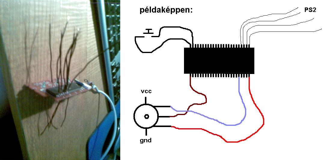

ööö...vegigolvastam az egesz temat es nem tudtam rajonni h hogyan is mukodik pontosan ez az enkoder. Van egy regi billenyutzetem es en is egy ilyen tekeros valami izet szeretnek rajta megvalositani. Gondolom mindeki tudja h kulonfele kombinaciokkal mas mas jelet ad ki a PS2 portra a chip

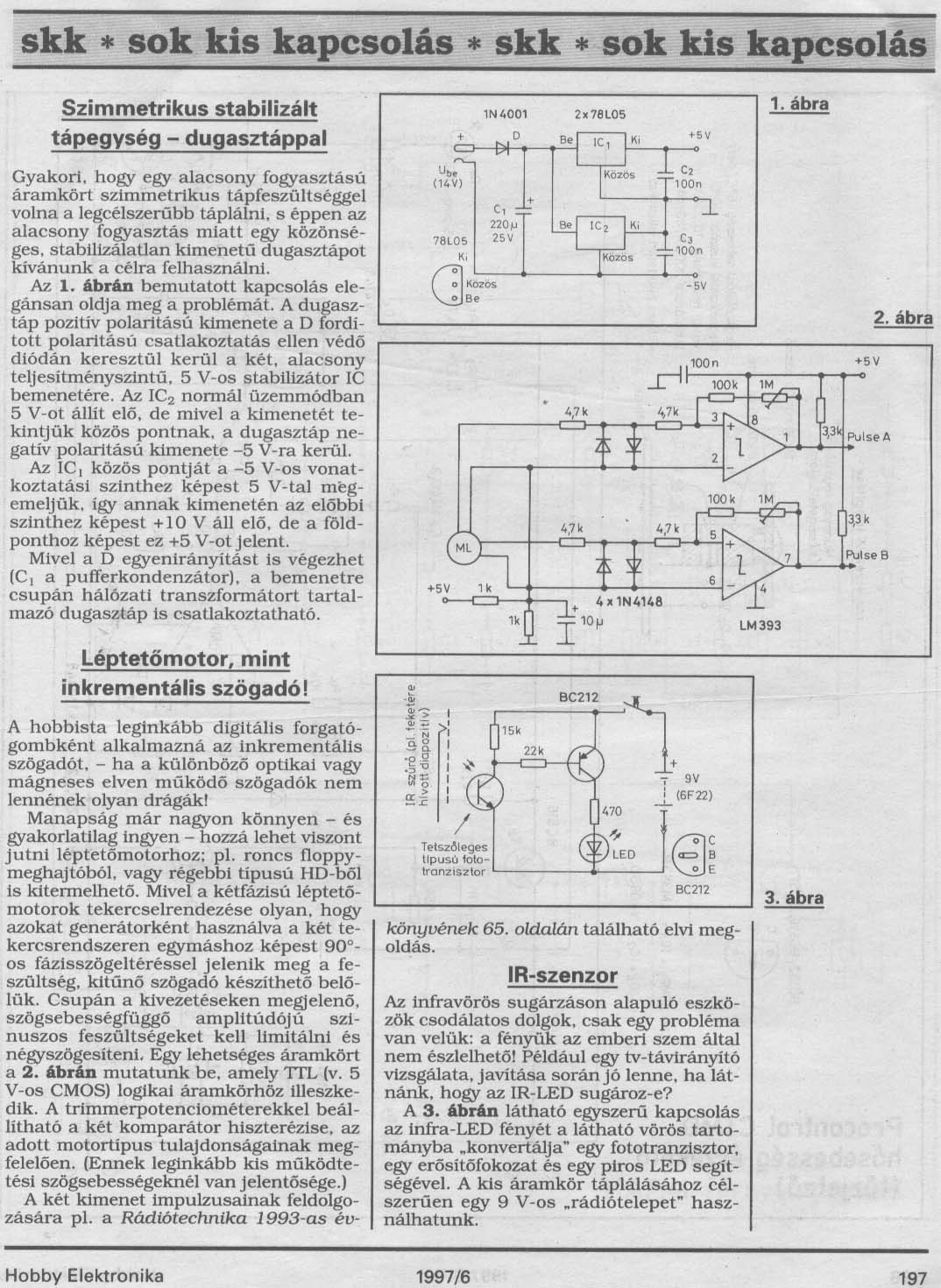

ööö...meg lehet valósítani, ha az enkóder, és a billentyűzetvezérlő csip bemenetei közé teszel egy "konvertert", a lentebb bemutatott kapcsolások valamelyikét. Abból a fajtából, amelyik az egyik iránynál az egyik, másiknál a másik kimenetet teszi aktívvá, a tengely arretálódásának megfelelően (ahogyan kattog).

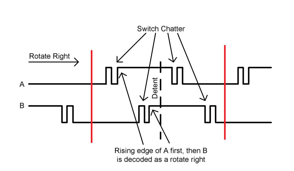

Sziasztok! EC11-hez volna kérdésem. Az adatlapokat elnézve, mindenhol szép szabályos 90fokos jeladóként van ábrázolva. Hát nálam ez nem így van.
A mellékelt képen látható egy jelalak forma. A jeladó mindig a piros vonalnál áll, tehát nyugalmi helyzetben 0-0 a két kimenet. A probléma, hogy a stabil LH illetve HL jelállapotok(azaz amiből stabilan lehetne detektálni merre is tekertem) n*10us nagyságrendi idejűek. Szabályos, de annyira rövid, hogy összemérhető a prellezési időkkel. Se analóg RC szűréssel, se programozási trükkökkel nem sikerült stabillá tenni. Ha gyorsan tekerem a jeladót, mindig téveszt. Ismeri más is a jelenséget? Valóban ilyen rövid a jelidő? Esetleg rossz szériát fogtam ki? (Lomexes. Máshol még nem vettem. Nagy gyártási sorozathoz kellene, de ha ilyen, nem fogom használni.) A hozzászólás módosítva: Aug 21, 2020
Kb. az összes mechanikus enkóder ilyen, már csak a felépítésükből adódóan is. Pergésmentes kimenete csak az optikai enkódereknek van, már ha bele van építve nevezett funkció. MEglepő, hogy Alps márkájúnál ilyet tapasztaltál, azok viszonylag jók szoktak lenni.
A külső, HW-es megoldás tűnik járhatónak de ehhez kelleni fog pár alkatrész. Lásd itt: EEVBlog - forum.
De ez nem is baj, hiszen neked a dekodolásnál csak a sorrendet kell mérned. A jelek nem annyira gyorsak hogy ez gond legyen. Beolvasod az A-t vársz egy pár ms-ig és berakod a változoba!. majd beolvasod a B-t ugyanigy. Ezután megnézed hogy mi van az A változoban ha 1 akkor az jött elöbb, ha 0 akkor a B. Kb..ilyen az algoritmus. Nem az élekre kell reagálni.
Esetleg nézd meg a Bourns cég EN sorozatú optikai enkódereit. Kicsik, és piszok drágák. Azt nem tudom, hogy pergésmentesítve vannak-e vagy sem de nagyon meglepődnék, ha ennyi pénzért nem lenne bennük ilyen funkció.
Minden enkódernél azért van egy maximális sebesség. Az nx10uSec (legyen n=100) az 1msec=>1kHz. Ha mondjuk 24 arettálópont van, az akkor az 40 fordulat/sec. Ezt kézzel tekered? Tényleg csak kérdezem, azért vannak ipari hulladék enkóderek (100Ft/db), de szerintem túl sokat vársz el egy ilyen vacaktól. A másik, hogy azért megfigyelhető, hogy a pergés az egyik fázison van, olyankor a másik (elméletileg) stabil, tehát élfigyelés/kis időzítéssel (élfigyelés tiltva) azért be lehet lőni...szerintem... J.
