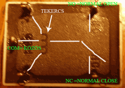

Lébak kiosztása (kép) tanulság a jövőre nézve
(#) bitorlo válasza niedziela hozzászólására (») Nov 20, 2008 /
Csak szólok, ennél NC alaphelyzetben nyitott,NO zárt.
(#) bitorlo válasza bitorlo hozzászólására (») Nov 20, 2008 /
Én is így gondoltam,csak nem voltam benne biztos.
Ettől függetlenül köszi a segítséget mindkettőtöknek.
(#) niedziela válasza bitorlo hozzászólására (») Nov 20, 2008 /
Akkor mérd meg újra :yes:
Újramértem,de ugyanarra a következtetésre jutottam
Vagyis pont fordítva van mint ahogy mondtad.
Ha a relé tekercsen nincs feszültség, és a relé nincs húzott helyzetben, akkor neked az NO, azaz a képen jobb felső láb és a közös van zárva ?
Ahogy mondod!
(#) niedziela válasza bitorlo hozzászólására (») Nov 21, 2008 /
Akkor tedd el ezt a relét, mert egyszer sokat fognak fizetni érte, hiszen egyedi példány, mondhatni ritkaság.
