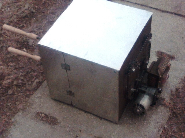

Küldtem egy pár képet a gépemröl egy hete lett kész nagyon jol müködik.
Gratulálok hozzá! Látom Te faszenes fűtéssel oldottad meg. Kiváncsi lennék pár képre hogy hogy sült meg (át) a tészta!

Atesz nagyon tetszik a géped elárulod nekem hogy milyen alkatrészekből raktad össze a forgo részeit mert énis csináln szeretnék egyet magamnak üdv csr

A én sütöm sima kazánlemezből készült lézervágással.
(volt ismerős aki megcsinálta és kihozta különben horror áron lett volna) A motor ami hajtja a cuccost egy ford escort ablaktörlő motor és egy pwm generátor segítségével szabályozom a fordulatszámot. A hajtás sima bicikli lánc és a bicikli hátsó koszorújáról származó fogaskereket. Ezenkívül a sütök m8 as rozsdamentes menetes szárakra húzott esztergált fa dolgok, itt van is egy kis baj mert sokszor lelazulnak. Létezik rozsdamentes önzáró anya? ![]()

![]() Köszi az infót. Mondjuk valószínűleg én elektromos kialakításút csinálok, nem faparazsast, úgyhogy talán nem kell hozzá kazánház. Még egy kérdés. Milyen távolságokra tetted a fogaskerekeket?
110mm az osztás.

A csapágyat is esztergálva tetted fel? Még ezzel szenvedek kicsit, mert van vascsövem háznak, de nincs hozzá megfelelő csapágy, és fordítva.
Mekkora fordulatszáma kell legyen a szerkezetnek kb.? Én is ablaktörlő motorra gondoltam, de be akarnám lőni valahogy egy fordulatra. Az enyém is készen lehetne már, de az nem megy olyan gyorsan. ![]() ![]()
