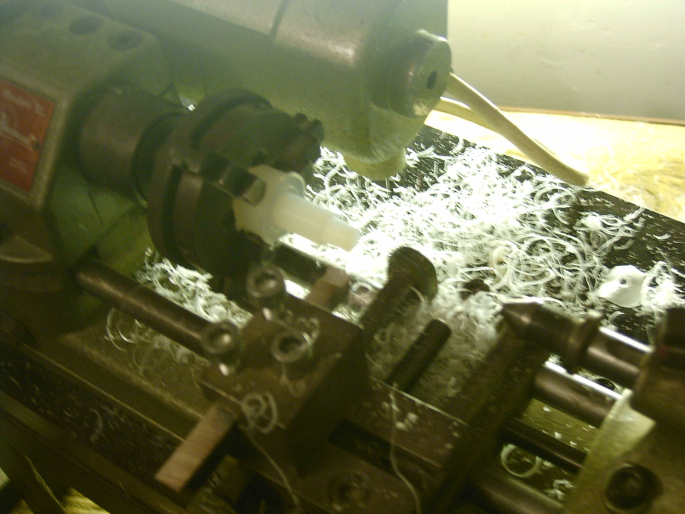

A mechanikára gyorsan összedobtam egy tesztelésre alkalmas kis potihoz hasonlító tekerentyűt.
Kis műszerész esztergán forgácsoltam még a hasábot is.
A terv és a megvalósítás egy kicsit eltér.
Mindent műanyagból csinálok , hogy ne zavarja a mágneses teret.
