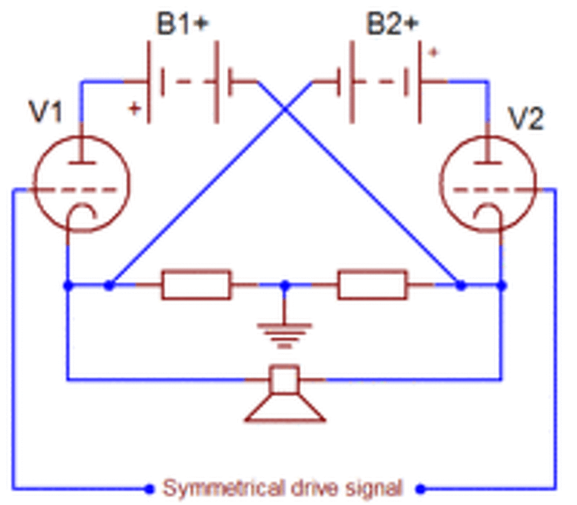

A fenti majdnem 1 oldalas nyalakodásnak és mellébeszélésnek egy megoldása van. Tisztázzuk már, mi a PPP kapcsolás. Anno a katódból hajtott trafóval rendelkező ellenütemű végfokot hívták így. Manapság már a párhuzamosan kötött csövekkel rendelkező sima PP végfokokat is így nevezik, egyre nagyobb a kavarodás. Utána kellene nézni. Kevesebbet fecsegni. Most utáltok. Nem baj, legfeljebb utánaolvastok.
Idézet: Az nem a Quad kapcsolás volt? Vagy az egyszerre volt mind két körben (anód-katód)???? „Anno a katódból hajtott trafóval rendelkező ellen ütemű végfokot hívták így.”
Logikailag a PPP a paralel-push-pull-nak felel meg. Az, hogy anno mit neveztek így, egy dolog (tudjuk, de attól még nem helyes). Nincs itt semmi kavarodás, nyalakodni meg jó dolog!

Egyébként minden itt van, amit tudni akartatok a PPP-ről, de sohasem mertétek megkérdezni: PPP
Hát azért részecskegyorsítót ne építsünk...Circlotron. Lásd: http://en.wikipedia.org/wiki/Circlotron
Szerintem semmi gond a Cirklotron elnevezéssel. Aminek semmi köze a ciklotron részecskegyorsítóhoz! Egy betű a különbség, de nem ugyan az a nevük!
A Parallel Push-Pullt, meg miért ne hívhatnánk P-PP-nek? Talán így logikus lenne. Szerintem a Cirklotron sosem lesz PPP, és ez itt a gond, ez terjed rosszul, hogy így nevezik, semmiféle logikai magyarázat nincs arra, hogy ezt a kapcsolástechnikát így nevezzük, még ha 60 évvel ezelőtt egy újságban ezt tették, akkor sem! A hozzászólás módosítva: Ápr 26, 2014
Ha 3-3, 4-4 csövet tesznek párhuzamosan, attól még P-PP marad, mert a parallel kifejezés nem mutat rá konkrétan a párhuzamosan kötött csövek számára.
A katódban csatolt kimenő, és dupla táp elvi rajzát egy körben a legegyszerűbb felrajzolni, mert tulajdonképpen az is.. Miért ne lehetne C i r k lotron? A circle angolul kört jelent, ez nem ciklotron, mint a részecskegyorsító, egy betűt kihagysz belőle! Ha megmondod, hogy minek a rövidítése a PPP, hinni fogok Neked. Ezek nem fantázianevek, sem az SE, mint Single Ended, sem a PP, mint Push-Pull, akkor a 3 P betű minek a rövidítése, ami illik erre a kapcsolási sémára? Mellesleg szerintem az egész elnevezés onnan jön, hogy az általad PPP-nek nevezett kapcsolásban is kötöttek párhuzamosan csöveket, és mögé tették a PP jelzőt, pedig aztán semmi köze nincs a PP-hez ennek az elrendezésnek.

Idézet: „Katódban csatolt kimenő, a kimenőn át közös negatív, és dupla táp, ez a PPP, és nem Ciklotron” Szerintem még mindig nem érted Zoli, miről van szó! Nem Ciklotron, hanem Circlotron! Hatalmas differencia - és ahogyan FordPerfect kollega helyesen linkelte, amiről Te beszélsz kapcsolástechnikailag igenis egy USA szabadalmaztatott kapcsolás, ilyen néven közismert technika. Katódból hidalva kicsatolt (mindegy hogy tarfós vagy otl), lebegő tápos megoldásokat így becézik a mai napig.
A részecske gyorsító is körbemegy, de ciklikusan.
Idézet: „Nem Ciklotron, hanem Circlotron!” Szerintem Zoli ezt nem véletlenül írta rosszul, pontosan arról ír, mi a rossz elnevezés - már aki rosszul írja. A PPP, mint meghatározás a circlotron kapcsolástechnikára elég elterjedtnek tűnik, a RT. ÉK. és az Elektor újságban leközölt kapcsolások legalább is ezt bizonyítják, ahol PPP néven rövidítik a circlotron elven működő kapcsolásokat. A lényeg, hogy ugyanazt a dolgot értjük rajta - ugorgyunk...
Ugorjunk, szerintem is. A Vajda könyvben lévő kapcsolást megkeresem, felteszem. Régen a circtlotront nevezték PPP-nek, manapság a párhuzamosan kötött PP végcsöveket. Ennyi.

Néztem a Vajda könyvi példát, nem semmi kimenőt tervezett hozzá az illető Mérnök úr, de azért egy kicsit túlzásnak éreztem, én mindenképpen némileg egyszerűbbel kezdek. Az Elektoros újság pedig egy gyári kimenővel operál, így nem tudom megúszni a méretez(tet)ést...

Igen ám, de nekem közben került egy ilyesmi.
