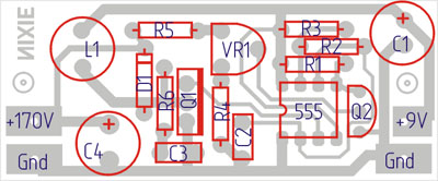

Trafóból olyan kell, hogy: 230V primer és 6,3V szekunder a fűtésnek és még egy szekunder (250/1,4) az anódnak, ami kb. 170-180V, amit ha egyenirányítasz, akkor kapod meg "újra" a 250Vdc-t. Ilyen trafót nem nagyon fogsz manapság találni (esetleg börzén) ekkora teljesítményre meg főleg. Aki ilyet épít, az általában az erősítőben csináltat egy ekkora tekercset vagy leágazást a végfokozat anódtápjában (nekem is van ilyen trafóm). A két trafós megoldás elég ergya, de jobb híján próbára megteszi. Sajnos, ha nem tudsz tekerni, akkor drága mulatság egy újat csináltatni neki, mert bár húsz watt, de nem sokban fog különbözni egy nagyobb trafótól árban. Én a DC-DC konverteres megoldást erősítőben még nem alkalmaztam, csak deszkaként, de működtette a csövet. Azonban CIROKLnek igaza lehet, ha bekötöd egy hangfrekis rendszerbe, lehet nem fog neki örülni a többi egység és a hangba is beleszólhat (bár ha jól sejtem több tíz kilohertzen megy és amúgy is külön táp, csak a rács találkozik a hanggal. Ekkor érdemes lehet az előerősítő részt más táppal csinálni, ami alapból 27Vdc környékén van).
Ott van a rajzon minden adat, minden amivel működésre lehet késztetni a csövet. Minden hozzászólásbán ezt írjátok le. Az egyszerű DC-DC tápok pedig nagyon nem jók erre a célra. Én megépítettem az IN-13 ra a kivezérlésjelzőt, aminek egyszerű 555 + FET-Induktivitás transzvertere van, és ha bekapcsolom, minden hangszóróban hallani a ciripelést. Tehát nem érdemes foglalkozni vele.

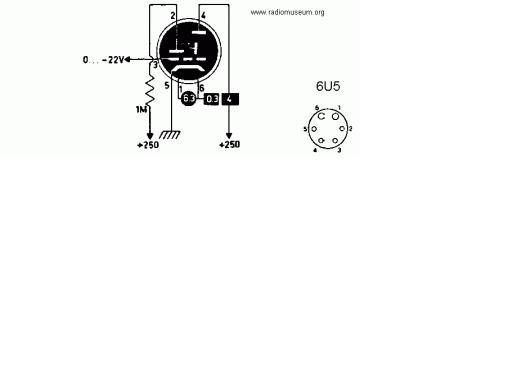

Üdv mindenkinek! 6U5/6G5-höz tud valaki valamilyen bekötési rajzot? Neten sehol nem találok sehol hozzá bekötési rajzot, de fel szeretném használni kivezérlésjelzőhöz.
Itt rengeteg cső rajza megvan és egyebek is: Frank's electron Tube Data sheets
Javaslom az itt nem talált típusok esetén a jobb fölső "VADEMECUM" feliratra klattyintani és ott további csőadat özön vár (ekvivalens típusok is!) ![]() Nem tudom, te mivel keresel, de én beírtam a kérdéses cső típusát a gugliba, és azonnal hozta a jó találatokat.
Köszi az oldalt, de sajnos nem találtam meg azt amit kerestem volna, vagyis, hogy hogyan is kell bekötni azt a majdnem 70 éves működőképes varázsszemet. Vagyis az anódra mekkora ellenállás kell és hogyan kössem össze. Addig az adatlapból kiderül, hogy az 1-es és a 6-os láb a fűtés, az 5-ös a katód, a 3-as a rács. A 2-es és a 4-es lábra kell gondolom kötni valamekkora értékű ellenállást. Gondolom ezt a két lábat kellene összekötni. Ezt nem tudom hogy hogyan.
A bekötés egyszerű. Az anódra egy 1 Mohm -os ellenállás, az ernyőt pedig a + tápra közvetlenül. A többit leírtad.
Sajnálom, de ha kicsit kitartó vagy, megtaláltad volna.
Konkrétan a 6U5-nek 4 adatlapja is fent van az oldalon, és ezek közül az RCA adatlapban ott van a kapcsolás is. Mellesleg az ilyen egyszerű varázsszemek meglehetősen egykaptafa-kapcsolást követnek. Mellette egy nagyon szép diagram, hogy szinte műszer pontosságú ernyőképet tudj beállítani.
A kapcsolási rajz tényleg ott van azt is néztem, de ellenálásértéket nem közölt az adatlap. Mert ha közölt volna akkor oké, de nem közölt.
Köszi ezt majd kipróbálom. Remélem működni fog vele.
Bocsi, csak a szemed nem bökte ki (az RCA adatlapból): "Series Triode-Plate Resistor..... 1 megohm"
De a képet is mellékelem. Tessék alaposan végignézni az adatlapokat, azért vannak, hogy segítsenek :nezze: Sok sikert! ![]()

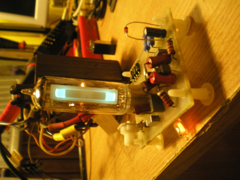

Csodaszép ez a varázsszem. Főleg sötétben. Köszi Müszi a cikket. ![]()
Hát még az EM80 milyen szép, de a 84 se kutya, gratula! :kalap:

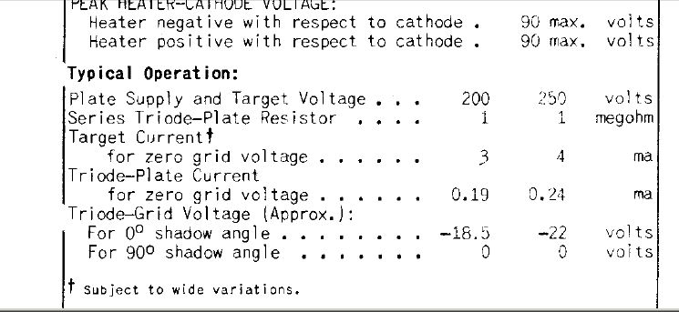

Meg tudná valaki mondani, hogy a 6E5S orosz csövet kb. hány fokig lehet kinyitni?Én kb.30 fokra tudom kinyitni, és keveslem.Vagy ennyi? Üdv: Csupasz
EM 80-as lesz a következő kísérleti alany. Abból is van itthon 4 db
A 6E5S varázsszemet nem nagyon lehet tovább kinyitni mivel az a legelső varázsszemek egyike.
Tessék lelkendezni, egy fontos szakirodalmat megosztok véletek, fogyasszátok egészséggel!
Köszi, akkor nem is próbálkozom tovább...
Üdv: Csupasz
És gondolod, mert régi, akkor szorul a zsanér?
![]() Mellékelek egy adatlapot, azon rajta van hogy a 90o-hoz mekkora negatív rácsfeszültség tartozik, a különböző üzemekhez (bal alsó táblázat). Gondolod, hogy ezt írnák, ha nem "nyitható" ki jobban az ernyőkép, mint 30o? ![]() ![]() Ha van még ilyen nyalánkságod oszd meg velünk ![]()
