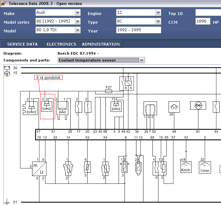

Még mindig Audi 80 1.9 TDI 1Z a téma. A kérdés az lenne, hogy 94-es immo vezérlő boxot kell bekötnöm, de sajna a kábele nincs meg és a diag csatit csak ezen keresztül lehet rákötni. Na most a mellékelt kép szerinti bekötés elég-e neki? Ha jól tudom Abs-es volt a gép, de az enyémben nincs. Ezt is ki lehet "ütni" amúgy?

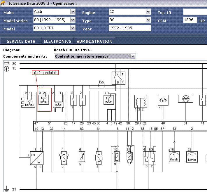

Egy másik kérdés. Az a ...... immo a főrelét és az adagolón az elektromos alapjárat leállítót "bontja"? Nem tudja véletlenül valaki? Válaszát megköszönném. Arra már rájöttem, hogy a főrelének kell egy test, mert ezt is bontja, de még van valami más is. Szerintem ez lesz -kép- , csak azt nem tudom, hogy az ECU felől mit kap, mert nem testet! A 3-as láb gyújtás az egy értelmű. A 2re rámértem és 0.70-75 V van benne. Ebben tud valaki segíteni?
