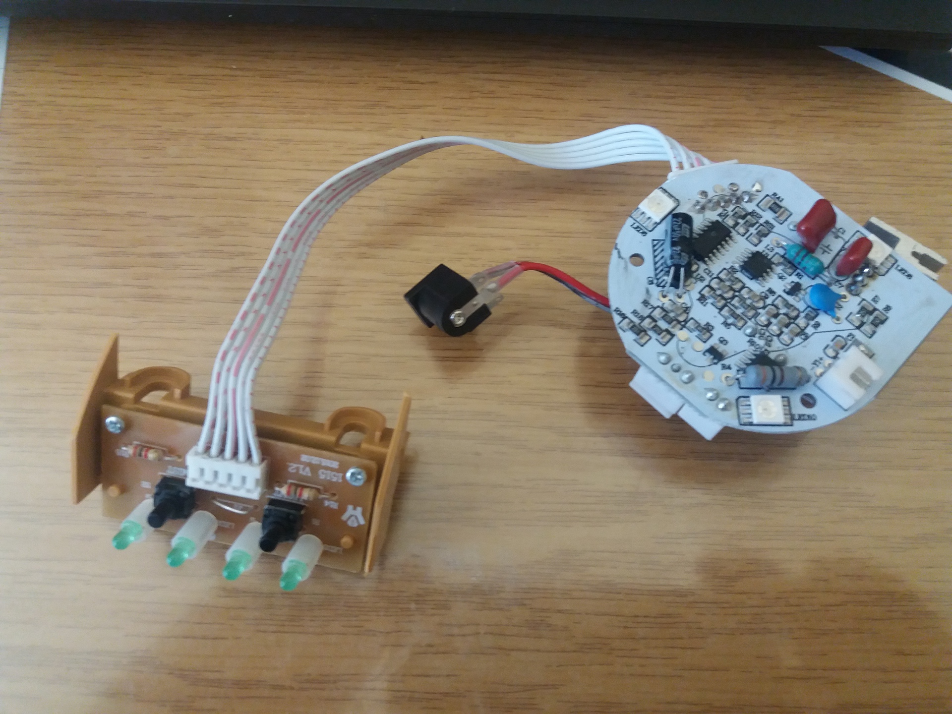

(#) Lestate hozzászólása Júl 8, 2021 /
Van egy elromlott ultrahangos párásítóm, aminek a LED-es részét még fel tudnám használni kerti tóban, persze megfelelő szigetelés mellett. Ezt úgy szeretném megoldani, hogy egy fotodiódával vezérelném, hogy sötétedéstől működjön. Ezzel nem is lenne gond, de a panel vezérlése úgy működik, hogy a mikrokapcsolója csak egyetlen impulzust ad és működésbe lépnek a ledek. Ha hosszan nyomom ezt a mikrokapcsolót, akkor nem történik semmi. Egy olyan egyszerű kapcsolásra lenne szükségem, amivel a mikrokapcsoló impulzusát helyettesíteném sötétedéskor emberi beavatkozás nélkül a fotodióda segítségével.
Légyszíves segítsetek ennek a megoldásában.
Tuti, hogy szögegyszerű, csak már olyan rég foglalkoztam ilyesmivel, hogy teljesen kikopott.
Köszönöm szépen!
(#) uniman hozzászólása Júl 8, 2021 /
Se kép, se típus...!?
Nekem van egy szatyornyival ezekből... De az az egy nyomógomb nem csak ON/OFF funkcióval bír, hanem a további nyomogátásra még váltja a színeket...
(#) Lestate válasza uniman hozzászólására (») Júl 8, 2021 /
Úgy voltam vele, hogy nem szükséges se kép, se típus, hisz csak egy mikrokapcsolót kell imitálni, tehát nem egy ipari feszültséges eszközt kell kapcsolgatni egy fotodiódával. Igen több funkciós, ahogy írod, de nekem nem kell a többi funkciója. Egy jelet küldjön ki egy áramkör (a lehető legegyszerűbb kapcsolású), akkor amikor a fotodióda átvezet és kalap-kabát.
Típust nem tudok mondani, anno asszony rendelte, tök nem figyeltem, hogy miféle.

(#) nemgyuri válasza Lestate hozzászólására (») Júl 9, 2021 /
Szia! Valami ilyesmire gondoltál? (V1, R6 csak a sötétedés-világosodás szimulációhoz kellett.) Fotó-ellenállás az R1 vagy R3 helyére kell.
(#) uniman válasza Lestate hozzászólására (») Júl 10, 2021 /
A hozzászólásom második felét válasz nélkül hagytad!
Pedig fontos lenne tudni, hogy a kapcsoló hogyan működik (hányszor kell megnyomni/melyik funkcióhoz), az enyémeknek a LEDjei csak csak X-dik (7-9) impulzusra kapcsolnak ki!
Meg az sem tiszta, hogy melyik módba működtetnéd a 3 RGB LEDet...csak feltételezem, hogy a "színváltó" módba. A kérdés, hogy következő gombnyomásra mi történik? Ha kikapcsolnak a ledek, akkor nem szóltam.
Persze, ha megszakítod a 12V-os tápot, akkor "kihúnynak"...
A "12V" is kérdésed, mert a vezérlő chip valószínűleg 5V-os...vagy nem? (3,3V?)
