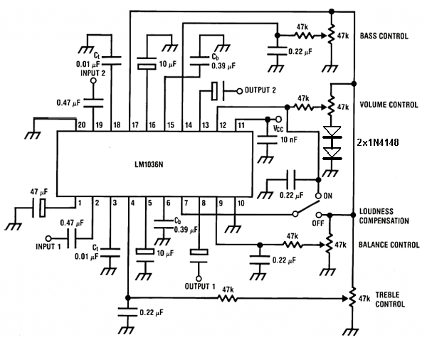

Közben felmerült bennem egy kérdés:
Az Urbán féle kapcsolásban a kis bemenetek miért mennek 47k + 10k ellenálláson keresztül az IC 17. lábára ami a zéner feszt adja? Miért pont 47k és 10k? Ez beleszól az előerősítés mértékébe?
(#) reloop válasza blackdog hozzászólására (») Szept 25, 2011 /
Szia! A 47k a bemeneti ellenállást adja, úgy jó ahogy van. A 10k-ra a C26 miatt nem kerül hangfrekvenciás jel, tehát az nem befolyásolja az erősítést. Ha gerjedékenységet tapasztalsz a C26-ot párhuzamos 100nF -dal feljavíthatod.

(#) blackdog válasza reloop hozzászólására (») Szept 26, 2011 /
A következő módosításokat végeztem eddig:
- R2, R7 cseréltem potméterre így szabályozható az előerősítés mértéke 1x-5x között.
Nem tudom így van-e értelme meghagynom a nagy szintű bemeneteket
- Az NE5532 (8) táp lába is kapott 100 nF szűrést.
- Hangerő poti 2db sorosan kötött diódán keresztül megy a földre (köszi. reloop)
- Beépítettem a Loudness comp. kapcsolót
Egyenlőre ennyi. Mást nem hinném, hogy érdemes módosítani.

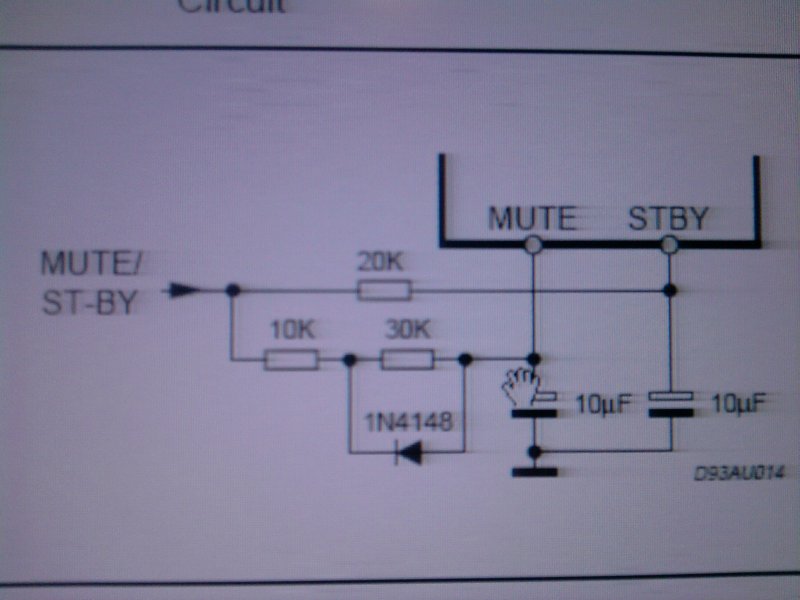

Viszont az a roh..dt csippanás kikapcsoláskor nem akar megszűnni.
Már próbáltam több különböző tápról hajtani az előerősítőt, de nem múlik el.
(#) reloop válasza blackdog hozzászólására (») Szept 26, 2011 /
Üdv! Ha végképp lemondasz a magas szintű bemenetről, lecserélheted az R4,R9 (10k) ellenállásokat 100 ohm -ra.
A csippanással kapcsolatban kifogytam az ötletekből. Mivel úgy tudom TDA7294 véget használsz, ajánlok egy kísérletet. A némítás vezérlőben cseréld le a 30k ellenállást 270-470k értékűre. Ettől a bekapcsolási némítás hosszabb lesz, ezalatt lezajlik a kellemetlen effekt.
Nem tudom, hogy van-e így értelme a magas szintű bemenetnek, hogy az előerősítés 1x-5x között szabályozható.
A csippanás biztosan az előerősítés+hangszínszabályzásból jön. A kimeneten van a kivezérlés jelzőm és, ha leveszem a végfokot (igen TDA7294) akkor is látom a ledeken, hogy mikor kikapcsolom a felfutnak, de csak a bal oldal fut fel.

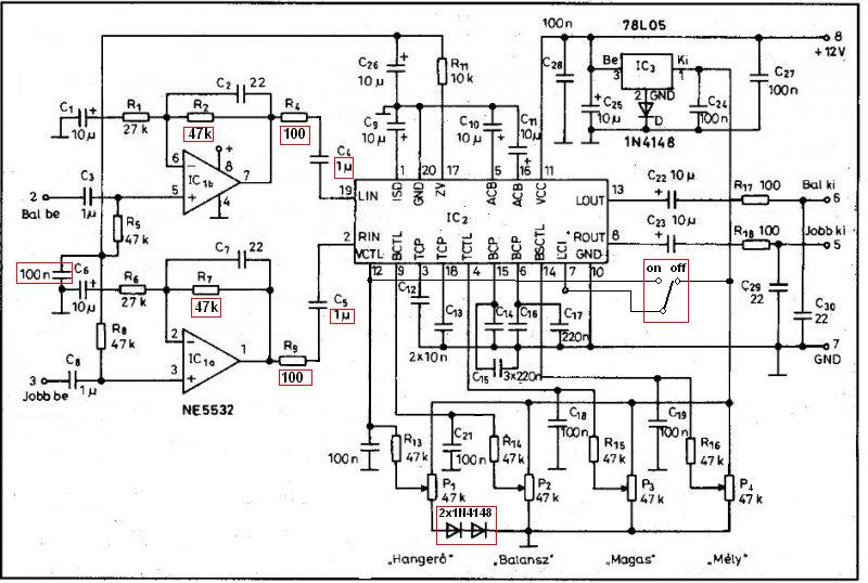

(#) reloop hozzászólása Okt 17, 2011 /
Sziasztok! Mindig körülírom, hogy mit javaslok változtatni a kapcsoláson, most piros dobozokkal bejelöltem.
(#) Gránátalma válasza reloop hozzászólására (») Okt 17, 2011 /
Az IC3 1es lábára kell kötni az NE máveleti vcc-jét?
(#) reloop válasza Gránátalma hozzászólására (») Okt 17, 2011 / 1
Berajzoltam a táplálást.

(#) Gránátalma hozzászólása Okt 17, 2011 /
Asszem elakadtam.
Nem tudom az NE5532-t úgy odaépíteni, hogy nézzen is ki valahogy a cucc.
Az lm1036-os rész meg annyira tetszik nem merem szétbarmolni...
Az a baj, hogy nem fér oda ahol a potik vannak. Ott pont király helye lenne pedig (már ha nem lenne földhurok baja.
Plusz a tápot mindenképp vezetékelnem kell így még a két panel között is, nem elég csak táppaneltől az egyik modulig.
Hogy a francba csináljam oda, hogy jó legyen!?
Ja meg a táplálás jó így? Nincs elcseszerintve?
