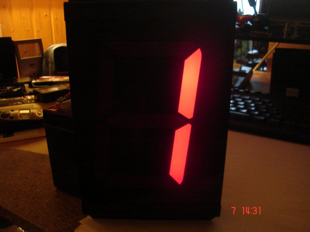

Vannak nagy kijelzőim extra nagyok ha valakit érdekel méretei 178X120X34 jelenleg közös Anódos de át lehet forrasztani akár katodosra is előtét ellenállások be vannak épitve így eg szegmens 12V 23mA megy nagyon jó fénye van és mesziről látszik .
Ha valaki igazán nagy kijelzős órát akar épiteni akkor ezeket ajánlom ilyen nagyokat nem vesz sehol eredeti japán termék.
A képeken minden jól látszik. 3500Ft os darab áron eladók van több darab is érdeklödj !!!!!
