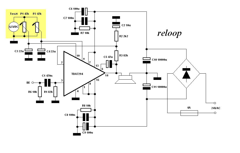

(#) reloop hozzászólása Dec 10, 2011 /
Megfestettem a fotón szereplő kapcsolás rajzát.
Az R1 82k azért ilyen magas, mert csak 470nF fólia kondi fért a nyákba és a mélyátvitelt tartani szerettem volna. Az általam helyesnek vélt - kábel lezáró - bemeneti ellenállást az R6 állítja vissza.
A P1 egy kis elfordítás tartományban ugyan, de szabályozza a hangerőt. Limiter azért még nem lesz belőle, mert ahogy halkul egyre kásásabb a hang.
A ki és bekapcsolás tranziens mentes, akármilyen a stby-mute állapota.
Köszönet illeti emersys kollégát, mert a nyákkal és pár IC-vel megajándékozott.

(#) pjg válasza reloop hozzászólására (») Dec 10, 2011 /
Persze! Bár már áttekertem a kapcsolóüzemű tápom trafóját.
C10-11-el tennék párhuzamosan egy-egy 4,7kOhmos ellenállást.
(#) pjg válasza Szabi1 hozzászólására (») Dec 10, 2011 /
Lemaradt a melléklet.
(#) reloop válasza pjg hozzászólására (») Dec 10, 2011 /
Szia! R7, R8 párhuzamos velük. Majd figyelgetem, ha elmászik a féltápfesz, akkor csökkentek az értékükön, vagy bevetek két tranzisztort.
Igaz! Figyelmetlen voltam. Bocs. Köszi a kapcsolást.
(#) reloop hozzászólása Dec 11, 2011 /
Sziasztok! Gyűlnek a mute vezérléssel kapcsolatos tapasztalatok. A mellékelt kapcsolás 4,5V-ra feltekert potival 3 másodpercig némít, majd további 3 másodperc alatt "felúsztatja" a zenét. A potin 3,5V-ot állítva az időtartamok duplázódnak.
Kis hangerőn csodálatos az effekt. Nagy hangerőn sajnos a halkabb szakasz torzan szól.
A mute bemenet egészen kis áramú, a 220k ellenálláson mindössze 0,2V feszültségesést mérek.
Ha valamire kíváncsiak vagytok, szívesen kipróbálom, vagy megmérem.

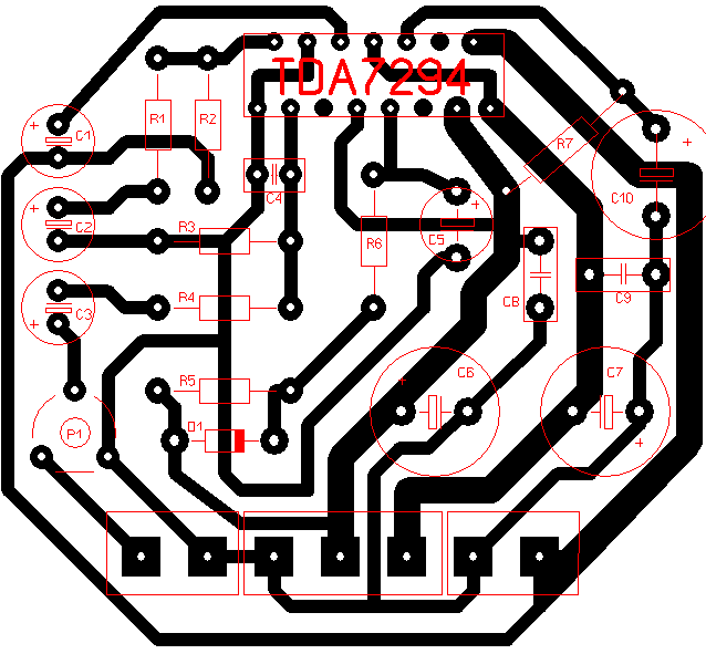

Sziasztok! Készítettem 3 paneles tüskékkel összedugható modulokat sima, híd és párhuzamos kapcsoláshoz. Egy 4. panelt pedig hangszóróvédelemnek. Eredetileg egyféle panellel akartam megoldani mind a 3-at de nem sikerült . Így hogy 3 panel lett nem az igazi de kísérletnek jó lesz. Rgyszerűbb lesz kipróbálni a párhuzamos kapcsolást ami nekem elsőre egy igen bonyolult panellel nem sikerült jól. Még csak terv, jövőre próbálom.
(#) reloop válasza CosmicAntagonist hozzászólására (») Dec 13, 2011 /
Szia! Nagyon szép munka. Ha időd engedi tegyél fel róla egy kapcsolási vázlatot.
Arra számíts, hogy a kimeneten és a tápágakon 10A csúcsáram folyhat, mely párhuzamos kapcsolásnál még össze is adódik. Néhol indokolatlanul karcsú vezetősávokkal találkoztam.
(#) CosmicAntagonist válasza reloop hozzászólására (») Dec 13, 2011 /
A kimeneteket én magam is meg akarom vastagítani a paneleken. A kapcsolásokat pedig még átnézem párszor mert attól tartok belekeveredtem.
