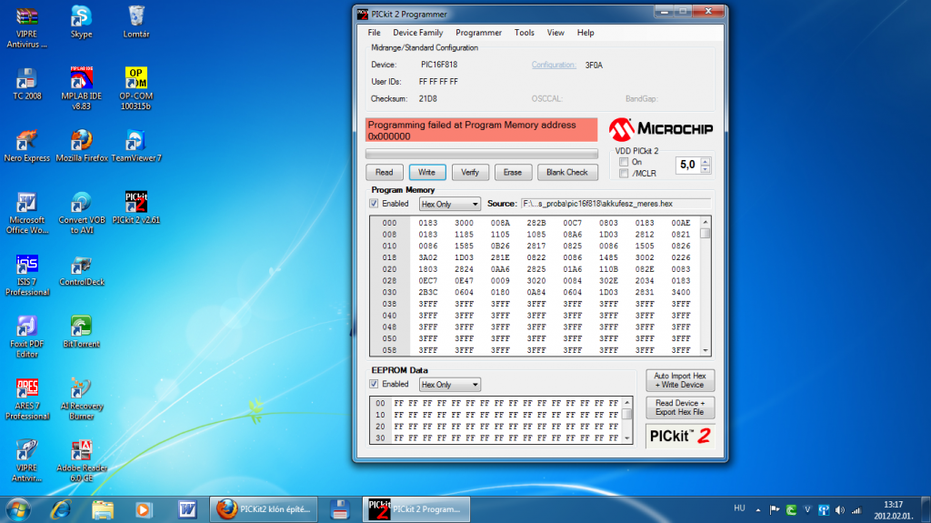

(#) bistvan196700 hozzászólása Feb 1, 2012 /
Azzal a problémával fordulok hozzátok, hogy van 3db pic16f818 kontrollerem amiket a SZILVA féle picki2-vel már számtalanszor felprogramoztam 1 héttel ezelőttig. Sajnos 2 pic16f818 égetése után ez a hiba üzenet jelentkezik: Programming failed at Proram memory address 0x000000.
Hozzáteszem, hogy belsö osszcillátort használok illetve az mclr láb kikapcsolva, bemenetre van állítva valamint a kódvédelmek kikapcsolva. Érdekes módon néhányszor tökéletesen ment a felprogramozás ilyen konfigurációs beállítással is, a harmadik pic16f818-at tökéletesen tudom égetni, és más pic-eket is. Ellenőriztem a pickit2 feszültség értékeit teljesen jók. Számtalanszor töröltem, beolvasáskor nullákat ad vissza és a konfigurációt all protect-re állítja. Olyan mintha nem tudná olvasni a pic-et a felismerés tökéletesen működik. Egy hétig nézegettem a fórumokat kipróbáltam néhány dolgot, de nem jutottam eredményre. Nem hiszem, hogy egyszerre 2 pic tönkre ment volna. Ha valaki tud segítsen. Előre is Köszönöm.
(#) Hp41C válasza bistvan196700 hozzászólására (») Feb 1, 2012 /
Válaszd a "Vpp first programing entry" módot...
