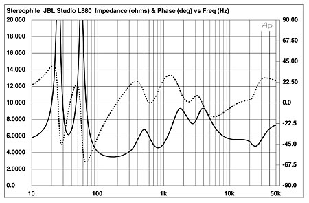

Akkor jobb lenne méréssel ellenőrizni a hangolást. Impedancia mérés kell hozzá. A kapott impedancia görbe két nagy púpja közötti árok a hangolási freki.(Fb) Ez csak egy példa , azt nem tudom ,hogy nálad mi lenne jó.

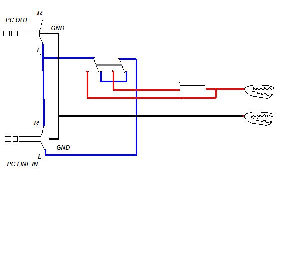

Olvasgattam a blogodat hangszóró méréssel kapcsolatban. Ebben kérnék egy kis segítséget. Meg szeretném mérni a hangszóróim, mert dobozolni szeretném őket. De... még életemben nem csináltam ilyet, és vannak homályos foltok. Először is, a hangszórót hogy helyezzem el mérés során? Simán egy pokrócra? Impedancia mérésből (ARTA) a hangszóró Fs-t meg lehet határozni, ill. akkor a frekiátmenetet is kirajzolja a program? A mérőkábelt a mellékelt ábra szerint készítsem el?
-Leteheted az asztalra is, csak arra vigyázz, ha a hangszórón alul van egy nagy lyuk akkor azon szabadon kell a levegőnek áramolnia.
- az impedanciamérést a LIMP progival kell csinálni. Kapsz egy impedancia menetet -Ha átvitelt akarsz mérni akkor már jóval több minden kell majd. Mérőmikrofon állvánnyal , mikrofon erősítő , egy teljesítményerősítő és az ARTA box is kell hozzá. Ehhez kell majd az ARTA progi. -Nem értem miért rajzoltad át azt az amúgy is tök egyszerű ábrát. Az alapján ellenőrizzed le.
Köszi.
A kapcsoló zavart meg az ábrán, hogy nem kapcsolási rajz volt. Ami másnak egyszerű, majd nekem is az lesz ![]() Igazából a frekvenciaátmenetet szeretném megmérni. RMAA-val nem lehet frekiátmenetet mérni? A hangkártya mikrofon bemenetét nem lehet használni mikrofonerősítő helyett? (bocs az amatőr kérdésekért)

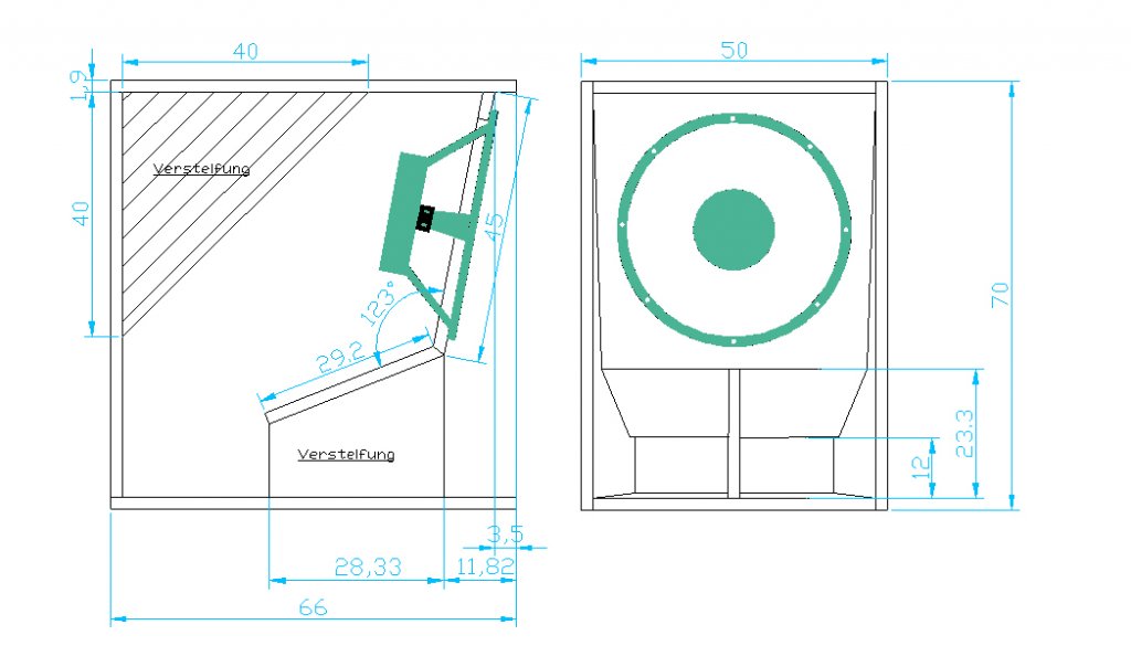

Belevágok életem első mélyládájának építésébe ![]() Csatoltam 2 féle tervet. Melyiket javasoljátok? ![]()
Csak T-S mérés után lehetne bármit is javasolni.
Szerintem inkább reflexen kéne gondolkozni, de előtte mérni kell.
Minkét rajz egy nagy téboly. Az első ránézésre is magasra hangol azokkal a brutál reflexcsövekkel , biztosan nem jön ki belőle mély.
A második rajz az meg mi? Az kéremszépen egy reflexdoboz amiből egy jókora térfogatot leválasztottak. A reflexcső szintén túlméretezve , ezért biztosan magasra hangol . Ebből sem jön mély. Jó lenne már lemérni ezeket a hangszórókat mert már régebb óta szemezgetek velük én is. Hol laksz?
