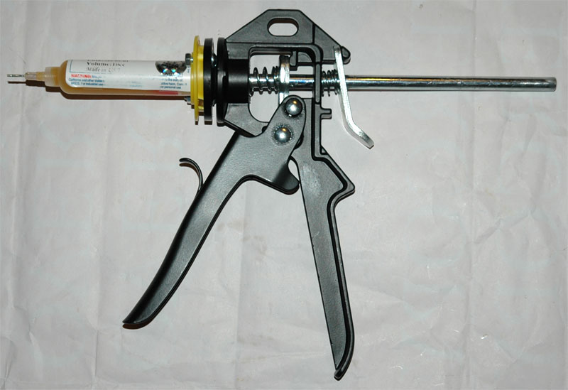

Már rég meguntam, hogy csavarhúzóval adagoljam a flux-ot, de túl drága a hozzá való adagoló (10e Ft felett).
Vettem a lidl-ben 990Ft-ért rendes nagy adagolót és átalakítottam. Nagyon jó lett, könnyű használni.

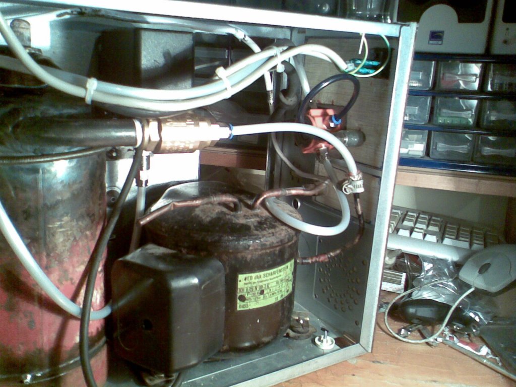

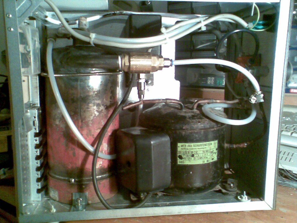

A képeken látható kis kompresszort építettem a téli hideg délutánokon, és estéken. A fő darabjai egy régi NDK fagyasztószekrény motorja, egy régi poroltó palackja, egy tönkrement házi vízmű nyomáskapcsolója, és egy régi ATX-es számítógépház. Aztán persze csövek, csatlakozók, visszacsapószelep, kapcsoló, villanyvezeték, csomásmérő órák.
Ha esetleg érdekel valakit bővebben, mesélek róla szívesen.
Üdv:G
(#) BarnaPili válasza kisjuhasz1 hozzászólására (») Feb 14, 2012 /
Nagyon kompakt lett.Mennyi a max nyomás?Mennyi idő alatt termeli teli a tartályt a kompi?
István
(#) kisjuhasz1 válasza BarnaPili hozzászólására (») Feb 14, 2012 /
Most 6 barra van beállítva, ott kapcsol ki, és 3 fölött vissza. sajnos elég lassú, teljesen üresről kerek 2 perc alatt nyomja fel, visszakapcsolástól kb 1 perc, mire ismét kikapcsol. Tudna nagyobb nyomást is, talán 18 bar ig van hitelesítve a kompresszor, de ahhoz már nyomáskapcsolót is kellene cserélni, mert az már egy más nyomástartomány. Az enyém házi vízműhöz való, és ezt már nem nagyon lehet tovább állítani.
G
Teszel még rá egy nyomásszabályzót a kimenetre,ami fix nyomást enged ki,és lehet is airbrusholni
(#) Doncso válasza kisjuhasz1 hozzászólására (») Feb 14, 2012 /
Nagyo jó! Nekem ilyesmi van az airbrush pisztolyomhoz, hűtőkompi, házi vízmű kapcsoló, a tartály nekem egy gardena kerti permetező tartája, van rajta nyomásmérő óra, és egy vízmentesítővel egybeépített nyomás szabályzó is, nagy előnye, hogy meghagytam a "pumpálóját" így áram nélkül is lehet nyomást csinálni, igaz problémás, de ha más nincs alapon lehet lefotózom és én is megmutatom, a PC doboz nagy ötlet, és esztétikus is.
Már van rajta nyomásszabályzó, az előlapon középütt, és a bal oldali óra a beállított nyomást mutatja, a jobb oldali pedig a tartálynyomást. Szépen működik, és konstans nyomást ad, ha beállítom. Egyébként az airbrash is a tervekben szerepel, azért is került rá a nyomásszabályzó. Lecsapató viszont még nincsen rajta, azt még majd pótolnom kell.
