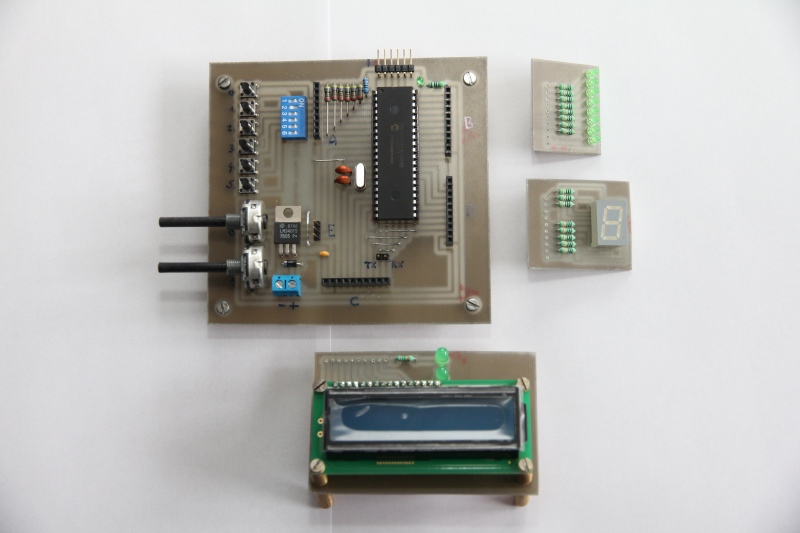

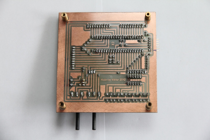

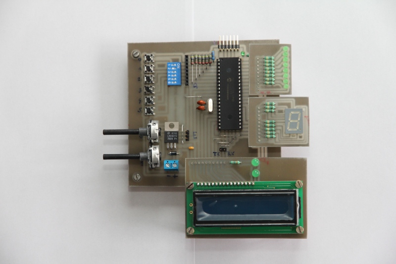

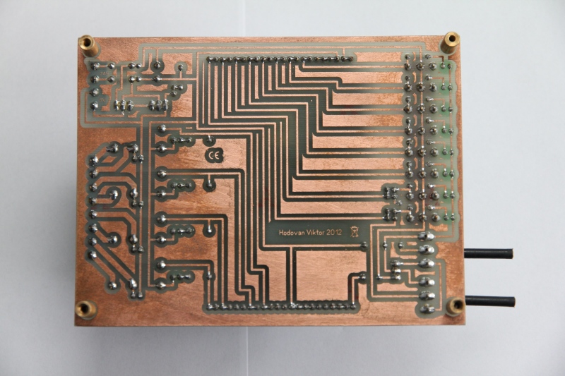

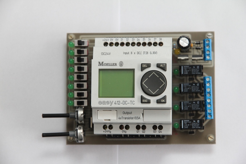

A tavaszi szünetben egy kicsit építgettem. Készült egy PIC próbapanel, melyre tetszőleges perifériák köthetők rá. Még lesz hozzá egy 4x7 szegmenses kijelző, és hőmérő szenzor is. A másik egy Moeller PLC-s próbapanel.
(#) BarnaPili válasza pikszo hozzászólására (») Ápr 7, 2012 /
Gratula.Szép,átlátható panelok. 16F877 van rajta?
(#) pikszo válasza BarnaPili hozzászólására (») Ápr 7, 2012 /
Igen, az van rajta.

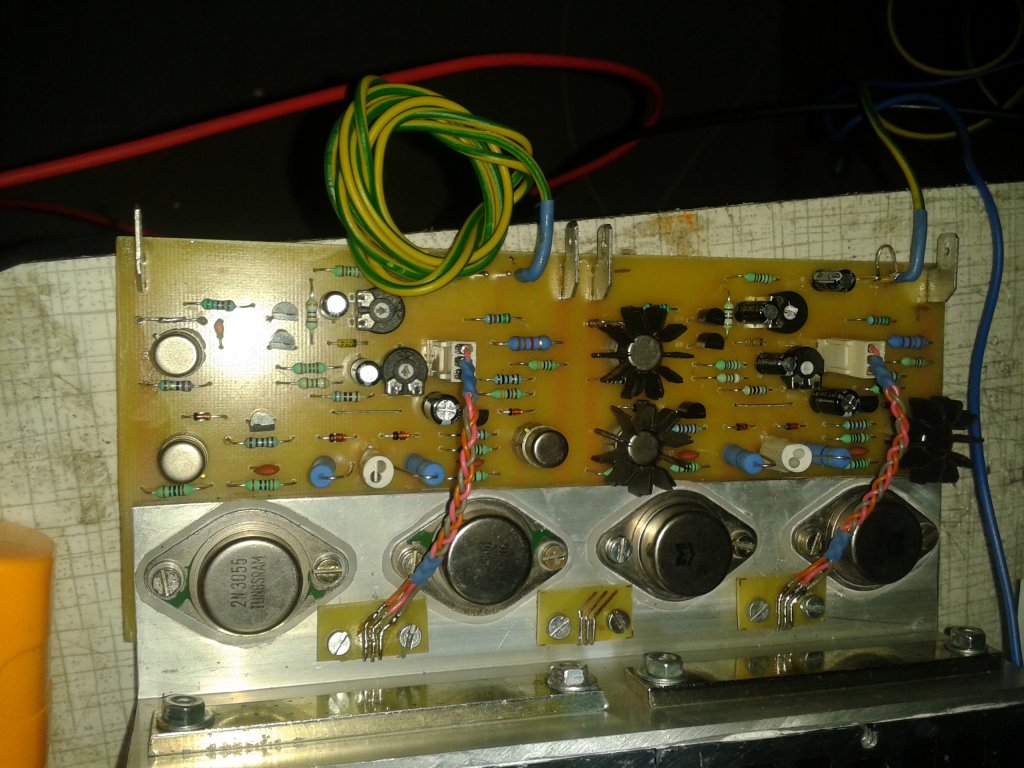

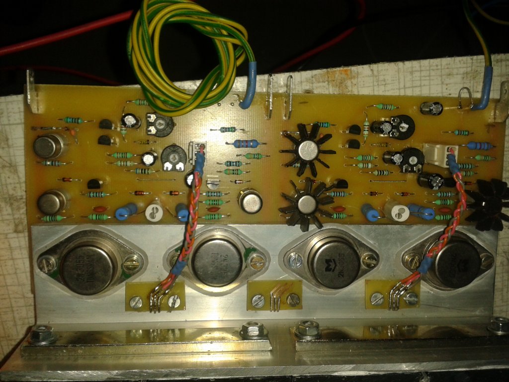

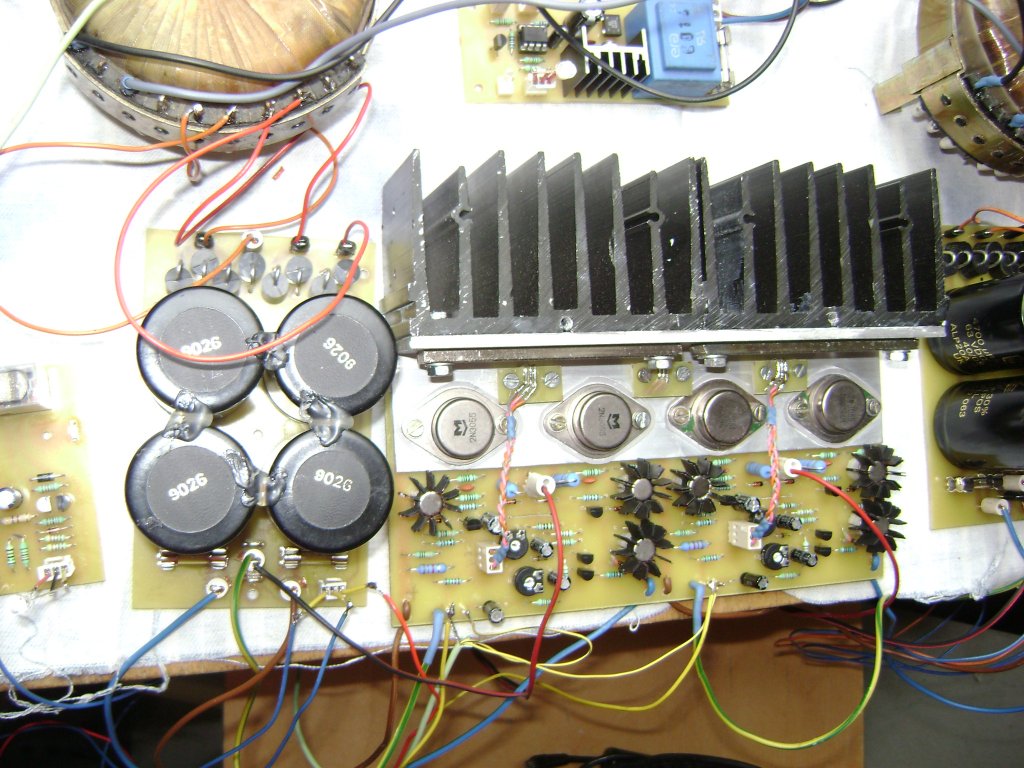

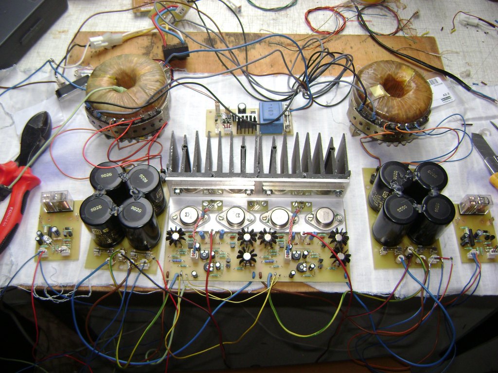

Sziasztok a Quad405 után ismét elkészült egy erőlködő.
A Beag aet-453 erősítőének építettem egy modernebb nyákot plusz pár kiegészítőt.
Az erősítőröl annyit szeretnék mondani, hogy a hangja az mennyei ennél szebb hangú erősítőt még nem nagyon építettem, a mély és magas hangok rettenetesen szépen kihallanak,és nagyon részletező.

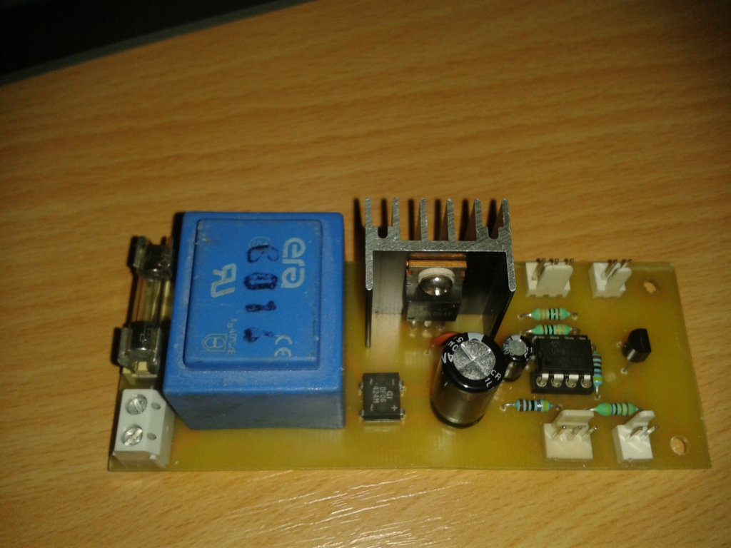

(#) Melphi hozzászólása Ápr 7, 2012 /

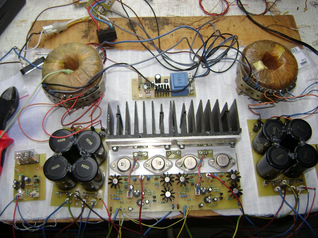

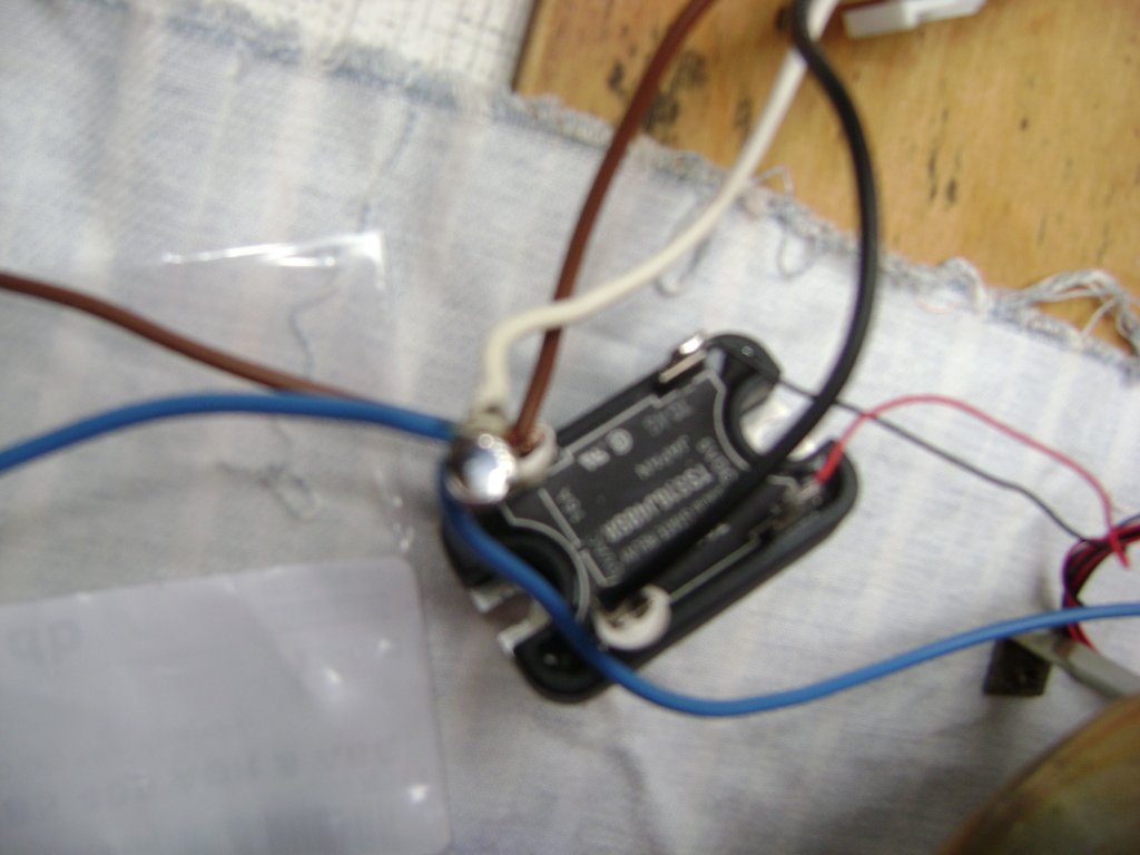

Megépítettem hozzá Vicsys féle Too segédberendezést az erőlködő ki be kapcsolására, és hüttöborda figyelésére.
Az erőlködő táprészét egy SSR segítségével kapcsolja.
(#) Melphi hozzászólása Ápr 7, 2012 1 /
Az erősítő két oldala teljesen független egymástól, a tápba a gyári toroidokat raktam, változást csak a puffer részen végeztem. A + - ágba 2*2*4700uf-os BHC elkók vannak, és 8db p600-as diódák.

Szia! Nagyon szép munka, gratulálok!

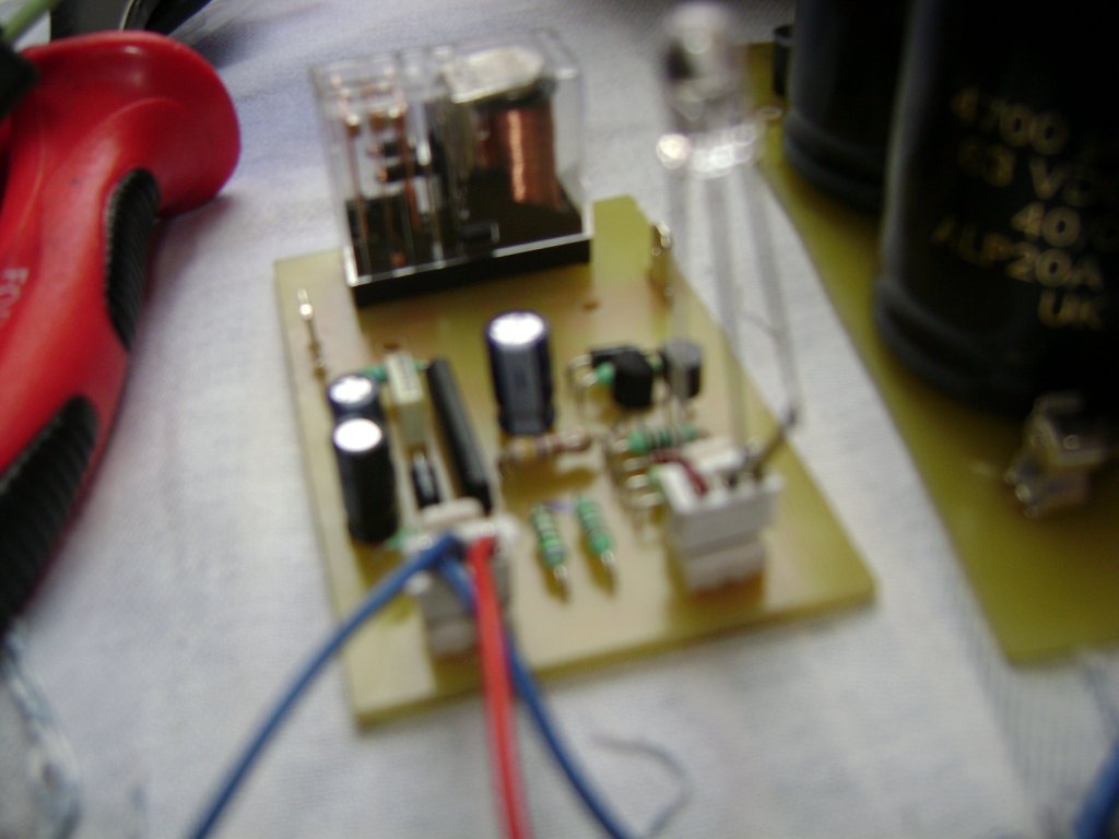

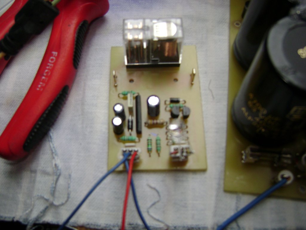

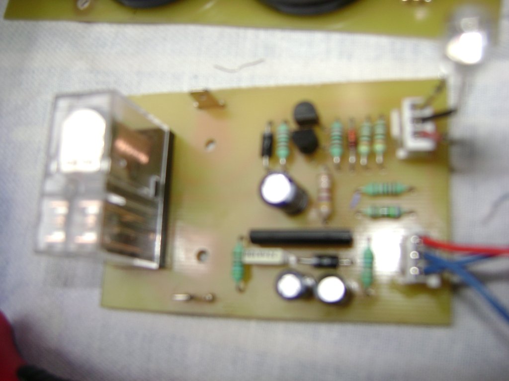

Hangfal védelemnek Alkotó féle uPC1237ha direkt csatlakozós áramkört használtam, a védelemhez annyit fűznék, hogy tényleg egy nagyon egyszerű és ügyes kis ic-é, csak egyen áram érzékelése valóban kicsit lassú, ettől független nagyon jó.

Az IC adatlapján azt írja, hogy kikapcsolásnál is lekapcsolja a kimenetet - ezt úgy kell elképzelni, mint az Ágotáknál? (Ott is előtte kattan, még a relé is belehallatszik, tehát sok haszna nincs.)

(#) Alkotó válasza Melphi hozzászólására (») Ápr 7, 2012 1 /
Nem akarnék semmiféle érdemet elorozni Vicsys-től (mert nagyon tisztelem a munkásságát), de ez a védelem kísértetiesen hasonlít az Alkotó-s tervhez. Kivéve persze -minő fordulat-, hogy nincs rajta az "Alkotó" embléma.
Magad is meggyőződhetsz erről.
Az egyenáram érzékelési sebességgel nálam egyszer sem volt gond. Annyi igaz, hogy kisebb egyenfeszültségnél picivel több idő kell (ami szerintem direkt jó), de a teljes tápfesznél gyorsabb mint az általam eddig épített védelmek bármelyike.

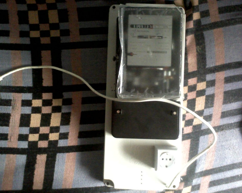

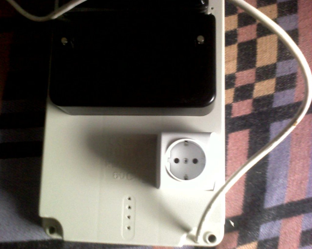

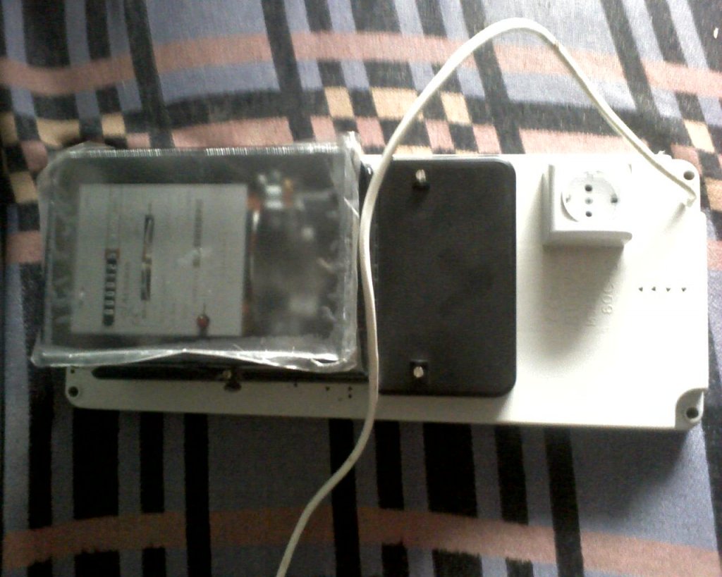

Én egy igen egyszerű és hordozható fogyasztási almérőt építettem legutóbb. Nem sok minden kellett hozzá. Csupán egy villanyóra, néhány vezeték, egy falra szerelhető konnektor, egy dugaszolóaljzatos vezeték, meg egy óratábla.
(#) karaszbandi válasza lui144 hozzászólására (») Ápr 7, 2012 /
Azért egy kicsit vastagabb drótot tehettél volna rá.

Még teszek is bele vastagabbat, hogy 20A-t simán elbírjon.
