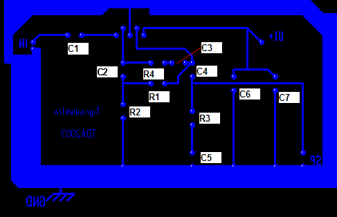

(#) Tomi94 hozzászólása Máj 9, 2012 /
Összeraktam a rajzon szereplő kapcsolást, ezzel a nyáktervvel. Kicsivel nagyobb alkatrészeim vannak, így a szerelés kicsit nehézkes volt, de átnéztem, nincs zárlat sehol. Ennek ellenére ha a tápot bekapcsolom (akku még nincs meg), elkezd berregő, zúgó hangot adni. A bemeneti jelből én nem hallottam semmit, pedig rendben be volt kötve az is. Mit érdemes ellenőriznem (fordított táp/elkó kilőve, megnéztem..)?
(#) zolika60 válasza Tomi94 hozzászólására (») Máj 9, 2012 /
Milyen a tápod?
(#) Tomi94 válasza zolika60 hozzászólására (») Máj 9, 2012 /
Egyelőre egy 1,5-től 12V-ig állítható stabilizált adaptert használok, később 12 voltos akkuról szeretném használni hordozható erősítőnek, hangdobozba építve. Ami még eszembe jutott, a hűtőfelületet jól tudom, hogy le kell testelni? Vagy emiatt lehet a zaj?
(#) Hitman3 hozzászólása Máj 18, 2012 /
Halihó?! Kellene egy segítség az erősítőmhöz (TDA2003), amit kibővítettem egy hangszín-szabályozóval. Viszont az Istennek sem akar normálisan működni. 17 V-ot kap, ill. fog majd kapni, de a labortápegységemmel csak 5V-ig tudom emelni a feszültséget. Ez felett nagyon búg, morog kinek, hogy tetszik. Vetnétek egy pillantást a kapcsolásra? Köszönöm. UI. A TDA2003 hangszín-szabályozó nélkül szépen működik.
TDA2003.pdf
(#) reloop válasza Hitman3 hozzászólására (») Máj 18, 2012 /
A test (a rajzon mínusz) jó kuntaktusban van a két fokozat között?
A hangszín + tápjába beiktatnék egy 100ohm ellenállást és utána 100µF kondival szűrnék.
(#) Hitman3 válasza reloop hozzászólására (») Máj 18, 2012 /
A test príma, nyákon van. Leföldeltem most, javult. Bár a morgás 5 V-ig nincs csak. Betettem a javasolt RC-t bár semmi változás. A hangszín szabályozó kicsit sokat emel és hamar begerjeszti.
A szűrést a gerjedés miatt ajánlottam. Érdekes, hogy ennyire feszültségfüggő. A potik állásától sincs változás?
A csatoló elkók valamelyike nem kap fordított polaritást esetleg?
A mélyemelő poti nagyon érzékeny, arra nagyon brummog , ha feltekerem, a másik poti az jól működik, "hozzáteszi-elveszi" a magasat.
A poti házát testelted?
Igen, az rendben van.
