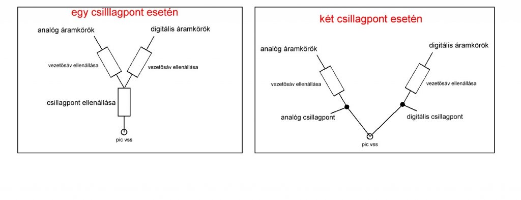

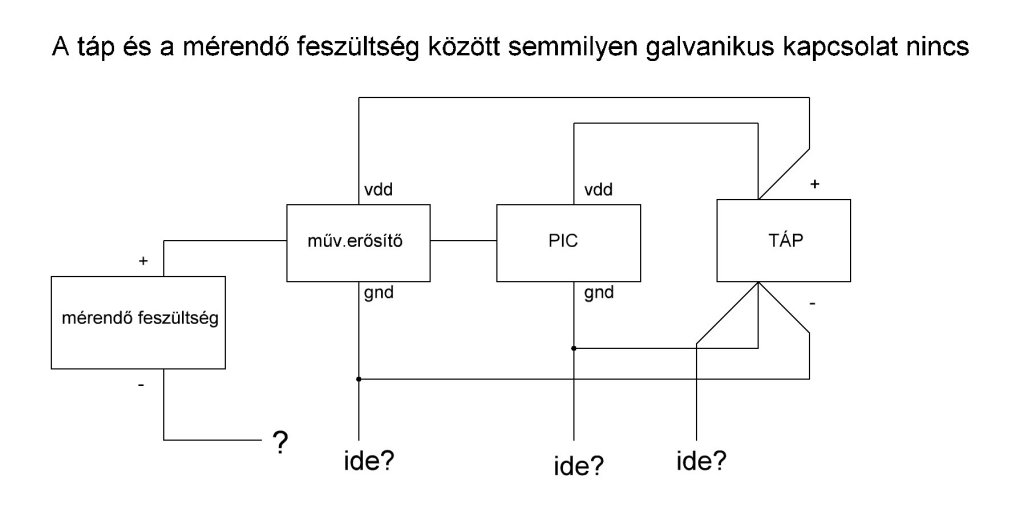

Csináltam egy rajzot, hogy mire vagyok kíváncsi, szerintem ebből minden kiderül.
(#) pjg válasza mate_x hozzászólására (») Júl 19, 2012 /
Opto leválasztás a műv. erősítő elé.
Olyan optocsatolót kéne választani amiben fotoellenállás van.

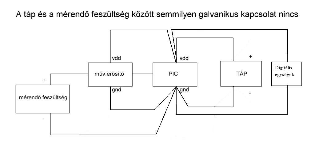

(#) Hp41C válasza mate_x hozzászólására (») Júl 19, 2012 /
Inkább a mellékel ábrán látható módon. A lényeg, hogy az analóg mérőkör vezetékein (táp és föld vezekékeket is beleértve) ne kerüljön rá a digitális áramkörök gyors áramváltozásaiból keletkező zaj.
(#) mate_x válasza Hp41C hozzászólására (») Júl 19, 2012 /
Értem, köszi. Ezek szerint nem lehet a PIC tápfeszültségét referencia feszültségnek használni, hanem külön kell a Vref+-ot és a Vref--t a csillagpontnak használni, a PIC tápfeszültsége pedig a digitális egységek közé tartozik igaz?
Ha a Vref- a Vss, akkor a csillagpont a PIC Vss lábai közül az legyen, amelyik a Vref- -hoz a legközelebb van, ha a pic-nek van AVss lába is, akkor az ahhoz legközelebb levő Vss láb. Az analóg csillagpont a Vref- vagy az AVss láb legyen. A kettő között csak egy vezeték legyen. Persze így nehéz kivezetni, de egy kellően nagy föld felülettel meg lehet oldani.
A Vdd táp, AVdd és a Vref+ lábakat is hasonlóan kell megoldani, ha a Vref+ a Vdd.
A pic összes Vss és Vdd valamint AVss és AVdd lábait (külön a digitálisakat és künön az analógokat) be kell kötni a legrövidebb lehetséges úton - ne haladjionát áram a tokon belüli összekötéseken.
Az analóg részen a csillagpontos táp és föld rendszer a jó, a digitális részen a teliföld az alkatrész oldalon vagy a hálós földrendszer a jó. A digitális táp vezetése nem túl kritikus, használj jó vastag (min 1mm) vezetékeket. A digitális táp vezetése is lehet hálós. Sokan idegenkednek tőle, de nem csak a vezeték ellenállása (áramterhelhetősége) számít, hanem az induktivitása is. Végülis a réz úgyis rajta van a panelen, már ki van fizetve. Semmibe nem kerül rajta hagyni...

Van sima csillagpont és analóg csillagpont is? Ezt nem értem. Nem csak az analóg csillagpontnak van értelme? Tehát simán a Vref- a negatív csillagpont és kész. A sima vss pedig a digitális áramkörökhöz tartozik, tehát oda menne egy vezetősáv a Vref- ból és itt ezen a ponton, akkor már nem annyira kritikus a digitális áramkörök huzalozása.
Amit rajzoltam, ott minimum három - három vezeték meg a PIC Vss ill Vdd pontjára.
Ez pontosabban úgy néz ki:
Az összes analóg rész (több csatorna is lehet) tápja és földje az analóg Vdd és Vss csillagpontokra megy. Az összes digitális egység (különösen a (multiplexált) LED kijelzők) tápja és földje a digitális Vdd ill. Vss csillagpontra megy. Mindkettő a pic közvetlen közelében van. Az analóg Vss és a digitális Vss között egy és csak egy vezeték van. A digitális csillagpontra megy a táp az analóghoz lehető legközelebb levő részre. Ugyan így kell megoldani az analóg és digitális Vdd összekötését.
Igenis van digitális csillagpont: Legyen a kijelzés egy sokdigites, multiplexált hétszegmenses kijelző, szegmensenként 100mA, digitenként az 500 - 700mA is előfordul. Nem igazán jó, ha ezek az áramok átfolynak más digitális áramkörök föld (táp) rendszerén.
Az újabb fejleszésú, soklábú pic -eken külön van AVss és AVdd kivezetés, sokszor több is van belőlük...
Ezzel a kialakítással a 12 bites A/D -vel rendelkező PIC (18F2523) is működtethető. Ekkora felbontásnál már egy újabb probláma jön elő. A panel felületi átvezetése miatt fellépő áramok a bemeneti erősítőknél hibát okozhatnak. Guard ring alkalmazásával hatásuk csökkenthető.
Igazad van, a táp és a csillagpont közötti vezeték legyen rövid és vastag. Nagy áramú részegységeknek lehet önálló tápteszültséget is használni. Sőt az igazi tápok feszültség érzékelő bemenetei ezekről a pontról veszik le a visszacsatoló jelet.

Akkor van digitális és analóg csillagpont is, de azt írod, hogy mindkettő közvetlen a PIC közelében van. Akkor miért nem lehet a kettő közös? Akkor egyszerűen egy csillagpont lenne.
(#) Hp41C válasza mate_x hozzászólására (») Júl 20, 2012 /
A lényeg az, hogy a digitális áramkörök működésénél előálló áramlökések ne okozzanak hibafeszültséget az analóg mérőkörben.
Ha egyetlen föld csillagpont van, akkor a felülethez való kötés megvalósításából már keletkezhetnek hibafeszültségek. Pl. a pic digitális kimeneteinek árama már az analóg földpontok hozzávezetése után csatlakozik a földpontra. Egy 40 lábú tok 35 digitális kimenete darabonként 25 mA árammal már 875 mA -es áram ugrást produkál, ha mindet egszerre kapcsoljuk ki vagy be. Ez a 875 mA átfolyna azon a kis vezetéken, ami az egyetlen csillagpont és a pic Vss lába között van. Ha két föld csillagpont van, az összes analóg föld vezeték a pic Vss lábáról kapja a jelet. Nincs az analóg és a digitális csillagpontot összekötő vezetéken digitális jelből származó áram.
(#) mate_x válasza Hp41C hozzászólására (») Júl 20, 2012 /
Tehát, akkor ideális esetben, ha a csillagpontnak nem lenne ellenállása, akkor jó lenne az egy csillagpont is. De a valóságos esetben úgy van, ahogyan rajzoltam igaz?
