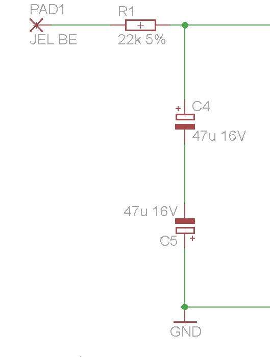

Kérdésem lenne felétek kondenzátor ügyben. Egy koppanásgátló áramkör bemenetén (bemenet és föld között) sorba van kötve két 47µF/16V-os ELKO. A koppanásgátló bemenetére egy +-13V-os tápfeszről működő 8W-os végfok kimenete csatlakozik.
Ha jól gondolom az erősítő kimenetén (tápfesz. miatt) max. 26V jelenhet meg. Tehát ha a kondenzátorok csak 16 voltosak, de kettő sorba van kötve együtt már 32V-ot elviselnek? Már megterveztem a nyákot és beépítettem a két kondit (pont elférnek), ha nem muszáj nem akarom lecserélni őket. Választ előre is köszönöm.
Képet mellékeltem a kapcsolásról.
(#) reloop válasza sooska3 hozzászólására (») Aug 9, 2012 /
Szia! A kondenzátorok eleve nem töltődhetnek 13V-nál nagyobb feszültségre, mivel a +/-13V a testhez képest értendő. Ha például ilyen a DC figyelő bemenete akkor 6V-os feszültségtűrésű kondenzátor is bőven megfelel, akár a bipoláris kialakítástól is el lehet tekinteni.

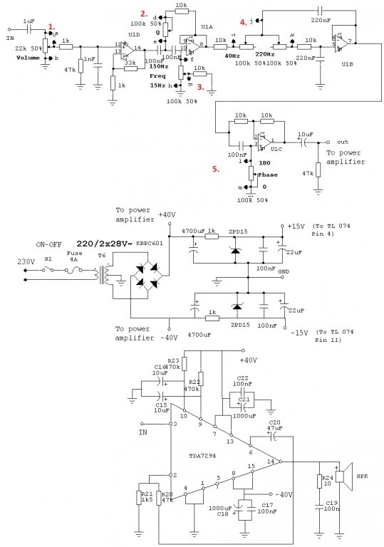

Megépítettem ezt a kapcsolást. Van rajta 5 darab poti... Meg tudnátok mondani, hogy melyiknek mi a feladata?
-mivel alul áteresztő, így nem tudom miért ugy szól mint mellette a normál hangszóró és a magas hangokat dobálja ki(persze elég esetlenül) Éppen ezért nem is mertem sokáig bekapcsolva hagyni, mert féltem a hangszórót. Remélem csak be kell állítani a potikat rendesen...
(#) kadarist válasza kuka88 hozzászólására (») Aug 9, 2012 /
Mi az, hogy "dobálja ki"?
(#) kuka88 válasza kadarist hozzászólására (») Aug 9, 2012 /
Úgy értettem, hogy nem mély és magas hangokat is produkál.
Ha mélyeket és magasakat sem produkál, akkor milyeneket? Középhangokat? Egyébként a potméterek funkciója ott van a rajzon, leírást pedig találnod kell a rajz forrásánál.
Most jel nélkül kapcsoltam be és erre válaszul a membrán előreugrott és folyamatos zúgás mellett ott is maradt amíg áram alatt volt.
Egyenfeszt kaphat?
-közben át is vonulok a erősítős témába-
Gerjedés, földhurok, ilyesmi lehet. De az ilyen membránkiakadásos problémákat végerősítő szokott okozni, mert a bemenete kondenzátorral le van választva egyenáramúlag.
