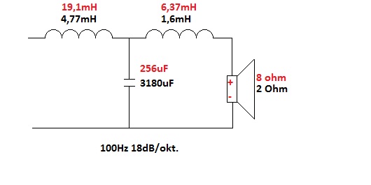

(#) szamóca válasza DJ.Baxy hozzászólására (») Aug 18, 2012 / 1
fx=1/(2Pi*sqrt{L*C})
De kellene a meredekség is, és a megvalósításhoz gondolom ME használnál.

Komplett kapcsolási rajzot szeretnél, egy fix 100Hz-es törésponti frekvenciájú, műveleti erősítőkkel megvalósítandó, aktív alul áteresztő szőrőre, 12dB-es meredekséggel?
Vagy passzív LRC tagokból akarsz egy 6dB-est?
(#) DJ.Baxy válasza szamóca hozzászólására (») Aug 18, 2012 /
Egy passzív veszteségmentes kimondottan L és C tagokból álló "hangváltó" szerűségre lenne szükségem amelyet egy 300-400W-os erősítő után kötnék a hangszóró elé!
Mivel osztott tekercselésű, tudni kellene, hogy sorosan 8Ohm, vagy párhuzamosan 2Ohm szeretnéd bekötni.
Párhuzamosan kötve (2X4Ohm) két kimenetről hajtva
Ezt a 2 Ohm-ot én átgondolnám....
Ezek optimális esetre kiszámolt értékek, de a hangszóró valós viselkedése miatt korrekcióra szorulnak. Ehhez azonban elengedhetetlen a méréses vizsgálat.
Az igen alacsony keresztezési frekvencia miatt, nagy értékű kondi kell az áramkörbe. A tekercsek ellenállása is igen kicsi kell hogy legyen. Jobban járnál egy aktív váltóval szerintem...

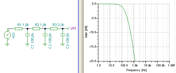

Igen.
Pl.
Nem is olyan rossz ez a szűrő Szerintem összedobom! Egy olyan segítséget kérnék még Tőled hogy a be és kimenetet ha RCA-sra akarom megcsinálni akkor hogy alakítsam ki a kábelezést? Egy egyszerű rajzot tudnál készíteni hozzá? Megköszönném!

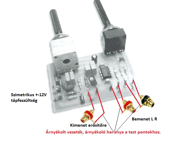

(#) kisphilip hozzászólása Aug 22, 2012 /
Üdv Mindenkinek!
A lent említett szűrővel kapcsolatban lenne egy kérdésem... a 22k-s pot helyett 25-öst a 47-es helyett pedig csak 50-est kaptam... Jelent-e valamit a működésében? A másik dolog pedig hogy valaki mint ha említette volna hogy a kapcsolási rajzhoz képest nem jól van bekötve a sztereo poti... Erről tud e valaki valamilyen információt nekem adni?
Válaszokat előre is köszönöm!
(#) peter1995 válasza reloop hozzászólására (») Aug 26, 2012 /
Szia. MEgcsináltam ezt is de ez is nagyon nagyot halkít. Kezdem azt hinni hogy valamit nagyon elcseszerintek...
