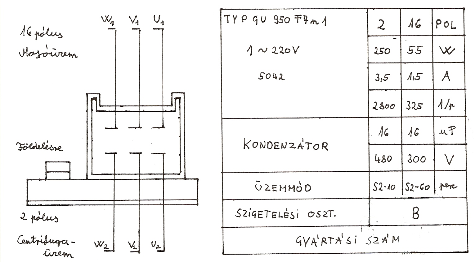

Megkaptam egy Energomat, forgódobos mosógép motorját. Megvan hozzá a kondi is. Azt szeretném kérdezni, hogy tudja-e valaki, hogy kell bekötni, hogy működne nekem a hálózati feszről(230V~)? Lerajzoltam, azt ami a motoron van. Hátha ez segít ![]() Köszi! Üdv. ![]()
Kérdés a következő milyen fordulatszámon akarod használni lassú vagy gyors ha gyors akkor a 2 púlusú részét kell használni ha lassú akkor a 16 os részét de lényege 16 mf kondi 400v a W re kerül a nulla WV re a kondi U ra a 230V ha nem jó irányba forog akkor a Kondit VU közé teszed sok sikert .
Köszi a választ! Remélem jól értem, amit írtál. Csináltam egy kis rajzot a biztonság kedvéért. Így gondoltad? Üdv. ![]()
Igen így jó lessz további jó barkácsolást
