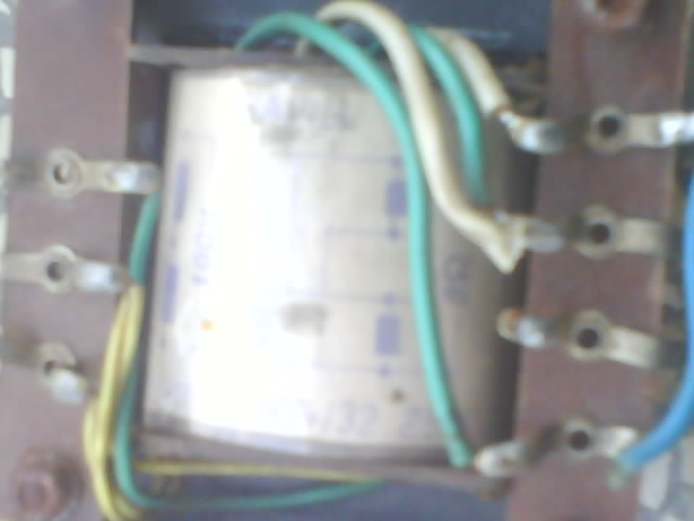

Üdvözletem. Képzeljétek el, apósom a "kincsesbányájából" előásott nekem két kimenőtrafót. "Vadi újak" ill. még nem voltak beépítve készülékbe. RAVILL gyártó és még annyi van ráírva, hogy ELKIS M74/32.25W ill. a primer PP-hez való és az van ráírva, hogy 100V a primer két vége közé. A szekunder 4 és 8 Ohm. Erröl tud valaki valamit mondani nekem? Holnap teszek fel róla képet is. Nyom vagy 1 kg-ot legalább darabja.

(#) Imi65 válasza abraboro hozzászólására (») Márc 2, 2008
Ekkora szerencsénk biztosan nem lesz, mint Neked. Szerintem a 25W-ból ki lehet indulni. Az mondjuk 4 Ohm-on 10V. Nem hinném, hogy egy PP trafó 10:1 áttételű lenne. Tehát erre vonatkozóan szerintem egy áttétel mérésre lenne szükség. Ezután már könnyebb volna nyilatkozni a felhasználási lehetőségekről.
(#) abraboro hozzászólása Márc 2, 2008
Itt vannak a képek. A vasmag 7.5X7.5 cm széles és 3.4cm magas. Az áttételt még nem mértem, de majd délután. Ja és azt nem is újságoltam, hogy mindez tegnap disznóvágáson került elő. Segítettem neki leölni, meg elkészíteni a dolgokat, és ő a kostoló mellé adott két trafót is. Rendes ember ugye? Csak úgy gúvadtak a szemeim amikor megláttam. Még a disznó is örült neki! Itt a kép róla is. Ja és azt mondja apósom: "Ezek komoly trafók! Ha sorba kötöd őket még akutöltőt is lehet belőle csinálni."
Főleg Nektek örült a disznó . Köbzoli jól látja, ezzel sajna tényleg a 100V-os rendszerből lehetett lehúzni 25W-ot. A 100V-os oldal így 400 Ohm-ra adódik, ami rettenetes kevés még a legizmosabb csövekhez is.
Kár. Pedig úgy örültem a trafóknak! Lehet, hogy áttekertetem. Ezek szerint akkor meg se érdemes próbálni kimenőnek? Esetleg, ha több csövet kötnék párhuzamba, kissebb tápfeszről PP-ben vagy SE-ben? Esetleg tudja valaki, hogy Szegeden teker-e valaki ilyen trafókat?
Az jutott eszembe, hogy katódba rakni a tekercset, mert ott jóval kisebb az illesztési ellenállás, de ez további sor problémát generál. Hát, én kifogytam ötletekből. Még várd meg sturbit, hátha az Ő tarsolyában erre is van megoldás.
(#) sturbi válasza abraboro hozzászólására (») Márc 2, 2008
Hát a 6C33C- nek igencsak nagy nyugalmi árammal kellene ezzel a trafóval együttműködni (úgy 120 V anódfesznél 300 mA), ehhez vastag primer kell és nagy légrés (több mm). Valószínű, hogy kicsi lenne a vaskeresztmetszet (ilyen beállítással kellene vagy 30 cm2). Meghajtani sem lehetne egy kósza ECC-vel, inkább egy másik teljesítmánycsővel katódból.
Én persze ennek ellenére megpróbálnám 6C33C-el, ha elég vastag a primer (mert pihent agyú vagyok és 500 csövem van).
Katódba helyezve PPP erősítőbe (itt most nem a párhuzamos csövesre gondolok, hanem a kettős tápos ciklotron szerűre) lehet hogy jó lenne, meg kéne tanulmányozni, milyen kimenőt javasolnak ahhoz.
Áttekerés előtt ilyenben is kipróbálnám (utálok trafót tekerni) a fent említett okok miatt.
Végül a legjobb megoldás valószínűleg az áttekerés, mert jó a vas is, jó a kersztmetszet is. Minden bizonnyal igen dögös kimenőket lehetne belőlük okozni.

(#) abraboro válasza sturbi hozzászólására (») Márc 2, 2008
A vasmagkeresztmetszet 40.48 cm2. Erre tényleg izmos kimenőt lehetne tekerni. Át is tekerném szivesen, de nincs hozzá gépem. A hálózati trafókat aksisfúróval szoktam tekerni, de úgy nem lehet olyan szépen dolgozni, mint a géppel és kimenőnél az bizony a hangminőség rovására megy.
Egyébként nem bírtam ki, kipróbáltam 6P14P SE-vel 250V tápfesszel és szólt, de elég nyögvenyelősen.

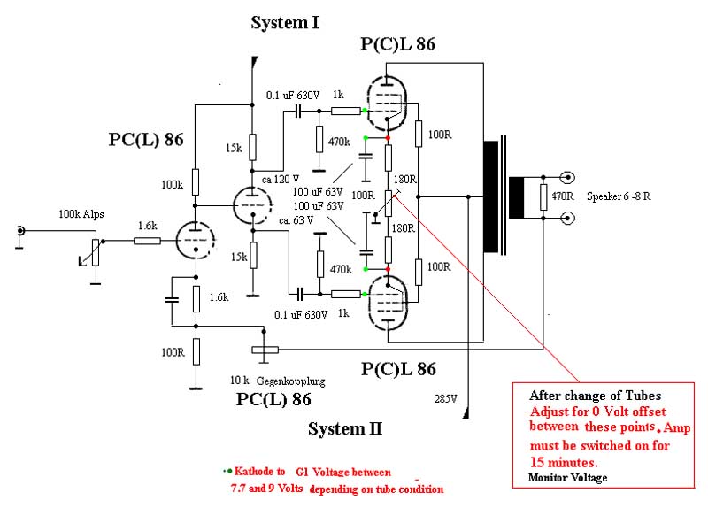

(#) djhans válasza Imi65 hozzászólására (») Márc 2, 2008
Találtam egy rajzot pcl86 pp-hez mi a véleményed róla? Lehet hogy majd ezt fogom megcsinálni a csövekből.
(#) sturbi válasza abraboro hozzászólására (») Márc 3, 2008
Ezt a magkeresztmetszetet hogy sikerült kiszámítani (40 cm2)
(#) sturbi válasza djhans hozzászólására (») Márc 3, 2008
Ugyan nem tőlem kérdezted, de szerintem jól járnál ezzel a kapcsolással. Nincsen fölöslegesen elbonyolítva, kiváló hangú erősítő (csináltam már ilyet 6P3C-el). Itt is az egyencsatolt fokozat lehet kritikus. Ha nem állnának be jól az előfeszültségek, az első trióda anód és (vagy) katódellenállását kell módosítani.
(#) Imi65 válasza djhans hozzászólására (») Márc 3, 2008
Jó lesz ez, de a kimenő szekunder felső végét ne felejtsd el földelni, az nincs a rajzon.

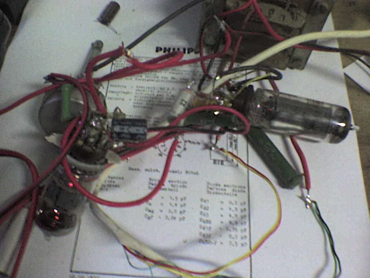

(#) Ricsi89 hozzászólása Márc 3, 2008
Helló mindenkinek.
Tegnap csináltam egy egyszerű csöves erősítőt EF80-as és egy ECC85-ös csővel. Először csak sipolt az egész, de utánna rájöttem, hogy elfelejtettem testre kötni az ECC-ben lévő árnyékoló lemezt. Ezt megcsináltam és már szól is. Csak a mélyhangokban nagyon torzít. Még ha lesz időm akkor kipróbálom másik kimenővel is. Majd ha remeköl fog szólni akkor kap egy dobozt is. Addig itt egy kép róla.
Bocs a minőségért. Csak erre futja.
(#) burgdavid válasza Ricsi89 hozzászólására (») Márc 3, 2008
EF80+ECC85???? Ebben melyik cső a teljesítményerősítő? Ilyen összeállításban nemnagyon lehet több 0,5wattnál Előerősítőnek viszont jó párosítás lenne :yes: Csinálj egy nagyobb végfokot pl PCL86 tal, és ezt elé lógathatod Vagy két EL84et, ECC85 katodin fázisfordítóval, EF80 előfokcsővel.
(#) Ricsi89 válasza burgdavid hozzászólására (») Márc 3, 2008
Hi
A teljesítményerősítő az EF80 akar lenni. Most csak próbának csináltam, mivel ez az első csöves cucc amit csináltam. Az a baj, hogy nincsenek más csöveim. Ezt is csak véletlenül találtam. Itt a környéken meg nincs senki akinek lennének csövei. A posta meg elég drága és rizikós lenne.
