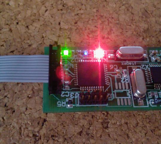

Na így néz ki működés közben a programozóm..
Ebéd után vmi dobozolásfélét kellene eszközölni, mert így nem igazán esztétikus..
(#) gtk válasza X Sügi X hozzászólására (») Jún 1, 2008 /
Jol nez ki
En pl. nem szeretek mindent bedobozolni, minek?Es legalabb latom is az alkotast, ez hangulatkelto.

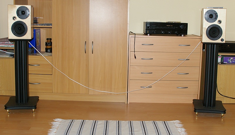

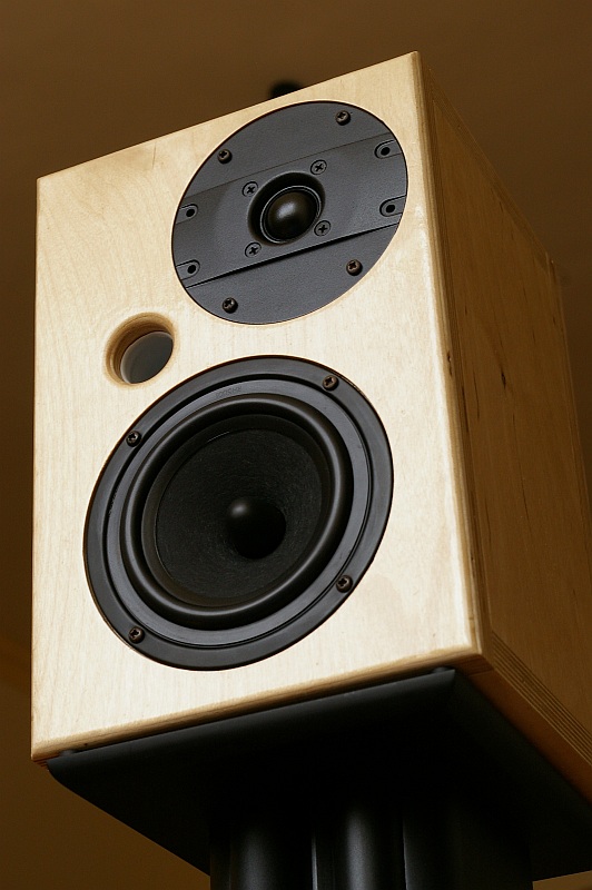

Keszitettem egy par 2 utas aktiv hangsugarzot Hivi hangszorokkal. Kis dobozokrol leven szo kis hely is van bennuk igy nem volt konnyu a szerelese annak amelyikben az erositok es a tapegysegek is vannak. A dobozokat nem en csinaltam, "csak" az egesz megtervezese, az elektronika megepitese, valtotervezes es epites illetve a teljes osszeszereles volt az en feladatom. Ahhoz kepest mennyibe kerult es milyen alkatreszekbol, hangszorokbol keszult egesz jo hangja van

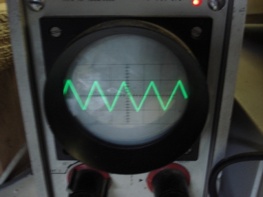

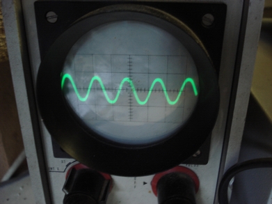

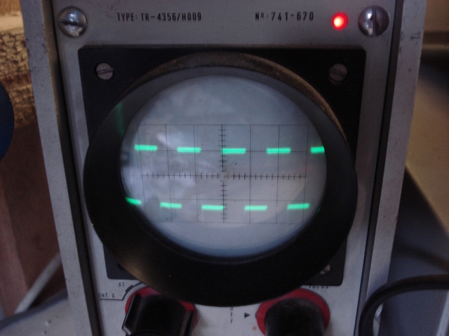

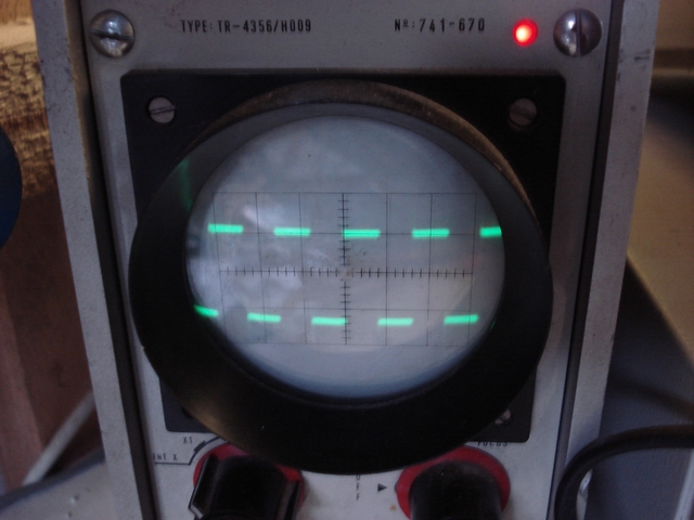

Sziasztok, itt vannak a képeg a funkció generátorról működés közben, de beszéljenek a képek magukért.
(#) Doncso válasza lamalas hozzászólására (») Jún 1, 2008 /
Nagyon ígényesre sikerült GRAT
„Ahhoz kepest mennyibe kerult”
meg szabad kérdezni mennyibe is?
(#) lamalas válasza Doncso hozzászólására (») Jún 1, 2008 /
Koszi Doncso!
Egeszen pontos arat nem tudok mondani, de 25-30eFt kozott van valahol a vegso ar. Ebben nincs munkadij (csak anyagár), mert ez abszolut barati alapon ment.
Hogy őszinte legyek azt mondanám ,hogy gyári, nem szeretek hajlongani de ez piszok szép lett, tényleg elismerésem és GRAT!!!!
(#) Rapidus válasza lamalas hozzászólására (») Jún 1, 2008 /
Nagyon profi kivitelezés, gratulálok!
(#) yagi válasza lamalas hozzászólására (») Jún 1, 2008 /
Valóban szép munka,Gratulálok én is!Azon viszont megdöbbentem hogy ilyen olcsón ki tudtad hozni, én a HiVI hangszórókat nem tudnám ilyen olcsón beszerezni!
(#) yagi válasza yagi hozzászólására (») Jún 1, 2008 /
Ui.:utánanéztem valóban ne túl drága hangszórók, de nagyon jó kivitel, biztos jól szólhat( a méretekhez képest!)
(#) lamalas hozzászólása Jún 1, 2008 /
Kosz mindenkinek! Majd atadom a gartulaciokat annak aki a dobozokat keszitette, a kulso megjelenes az Ő erdeme. En "csak" a belsejet szereltem ahogy korabban emlitettem illetve a vegen oszeszereltem.
A Hivi hangszorokat akcioban vasaroltam, olcsobban a szokasos bolti araknal igy lehetett kihozni azt az arat amit irtam.

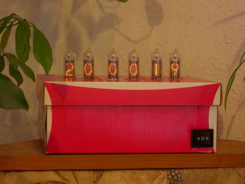

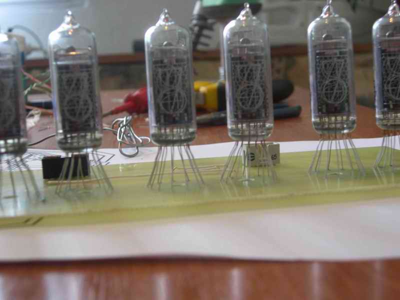

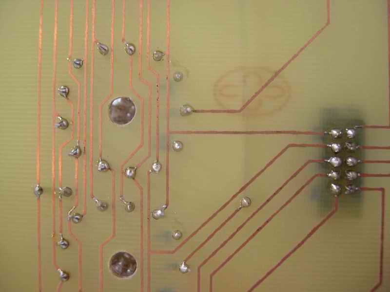

Elkészült az első nixicsöves órám tom025 leirása alapján.Az extra benne hogy nem 74114-el hanem a könnyen beszerezhető 4028 + kapcsolótranyókkal.
A nyák saját tervezésü.A táp a vicsys féle kapcsi táp+ 220 mikrós szürőkondi a végére (nélküle vibrált a nixi).
Utólag derült ki hogy az orabeállitó részt egy kicsit elrajzoltam.Másik tervezési hibám az mpsa tranyok bekötése, sikerült mindet forditva berakni ,ezért először nem is müködött az óra.A harmadik hiba:azt hittem hogy a 4028 ic q0 kimenete a 0 szám és igy tovább de nem ,q0-6,q1-5,q2-4,q3-3,q4-2,q5-1,q-6-0,q7-9.q8-8,q9-7.Bocs a hosszú leirásért de hátha más is szivna vele.Külön köszönet tom025-nek a programozott pic-ért.A végleges dobozolás még hátra van.Végül egy pár kép:

Még képek

Nagyon szép lett,de vigyázz a papír dobozzal.Azok a csövek nem épp hidegek.

Priviben történt gratulációm után hadd adjak itt is hangot ennek. Szeretem visszalátni a megépített kapcsolásomat. A cipősdoboz tényleg merész próbálkozás, bár azon túl hogy ronda, felgyulladni nem fog, a glimmkisülés a csövekben minimális hőt kelt, kézzel simán fogható hőmérsékletűek. A 4028-as áramkörrészletet majd a modik engedélyével feliratozom, hogy más ne eshessen többet ebbe a hibába. Ezek a csövek nekem annyira nem a kedvenceim, de az áramkör nagyon szép munka...

Szép munka de egy "rendes" fa dobozban még szebb lenne.

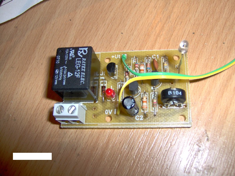

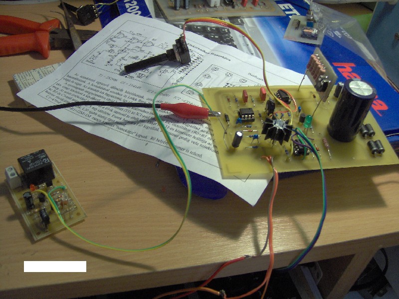

Elkészült a párom leges legelső munkája, egy sötétedésérzékelő. A kocsimban fog működni, a világítást fogja kapcsolni.Egyébként baji elektronikás kit.
Teljesen önállóan csinálta, a felügyeletem mellett. (na jó, néha én hajlítottam meg az alkatrészlábakat.)
A második kép az első indítás a labortápegységemmel.
Egyébként kivállóan működik.
