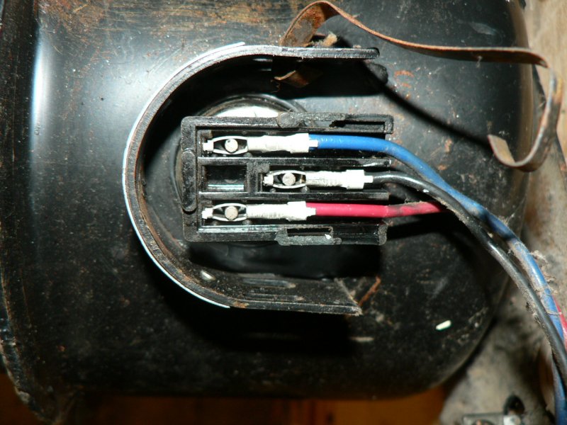

Van egy régebbi lehel hűtő kompresszorom és külön egy indítórelém. A relé állítólag rossz. Tud e valaki bekötési rajzot hűtőhöz és hogyan lehet ellenőrizni az indítórelét.

(#) perlaci válasza mackopajtas hozzászólására (») Jún 8, 2008 / 2
Köszi ez gyors volt, csak a három láb ami a kompresszoron van nem tudom mi hova megy.
Sajna a rajzok pont ezt nem mutatják.
(#) marocco válasza perlaci hozzászólására (») Jún 9, 2008 /
Szia Perlaci.
A bal felső és az alsó a direkt, a jobb felső a segéd-
fázis.Ha a két felsőt egy pillanatra zárod a kompresszor indul.

(#) proli007 válasza perlaci hozzászólására (») Jún 11, 2008 / 4
Nem egészen...
A relé, egy áramrelé. Amikor a motor nem jár, a főfázis áramot kap. Ilyenkor az áram értéke magas. Erre húz be a relé, és bekapcsolja a segédfázist. Amikor a motor már jár, a felvett áram értéke csökken. Erre elenged a relé, és kikapcsolja a segédfázist.
Ha a motor mégsem indulna el. (Amíg a körben a komprsszió fennáll, előfordulhat, hogy a motort nem lehet elindítani.) A tartósan magas főfázis és segédfázis áramára, felmelegszik a bimetál, és leold, megszakítva ezzel a hálózati áramot. Ha kihült, visszakapcsol és kezdődik elölről az indítási próba.
(Új típusú relékben PTK ellenállás van, kicsit másképpen működnek, de a lényeg azonos.)
Mérni, ezt úgy lehet, hogy árammérőt kapcsolsz a hálózattal sorba. Majd megadod a főfázist a motorra. Megnézed az áram értékét. Erre kell behúznia az áramrelének. Majd egy kis időre megadod a segédfázist is. Az áram értéke ilyenkor felugrik, majd csökken, tekintve, hogy a motor már ilyenkor elindul. Most elveszed a segédfázist, és és megméred a motor forgás közbeni áramát. Erre az értékre már az áramrelének el kell engedni.
Ha a relé bent van a helyén, akkor az előbb mért áram értékek alapján, már meg tudod mondani, milyen állapotban van a motor, illetve mi a hiba, működik-e a relé.
üdv! proli007

(#) Mzolee válasza perlaci hozzászólására (») Jún 13, 2008 /
Nah, hátha segít a mellékelt kép!
Régi Lehel hűtő kompresszor: 220-ra rádug >> gombot benyom-elenged >> Jön a levegő!
Nekem már másfél éve megy, bringákat ezzel fújom.
(#) perlaci válasza Mzolee hozzászólására (») Jún 13, 2008 /
Nagyon köszi a képet, egy két kérdésem lenne. Az olajat gondolom benne hagytad és vigyázni kell nem felborítani pumpálás előtt nehogy teleköpje olajjal a kereket, vagy raktál bele olajleválasztót? Én egy kis palackot akarok tölteni vele sűrített levegő céljából. Elég drága a dobozos levegő és valamivel ki kell fújni a koszt javításkor a készülékekből.
Éncsak hagytam úgy ahogy volt, elvágtam a két csövet kijött a freon és most az egyiken szív a másikon fúj.
