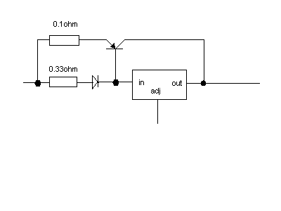

(#) válasza dosandor hozzászólására (») Jún 18, 2008 /
Ha jól értem a rajzot, akkor annyi a lényeg, hogy ha csak egyszerűen "megfejeled" mondjuk egy 2n3055-tel, a névleges max. kimenő áram nem fog változni. Amit csinálnod kell, az szerintem a két 0.47ohmos huzalellenállás csökkentése valamennyivel. Szerintem kb felére, de majd az okosabbak megmondják .
(#) proli007 válasza dosandor hozzászólására (») Jún 18, 2008 /
Nem tudom mire szeretnéd használni, de szerintem az általad feltett rajz sem jó megoldás, és ha Müszi rajzával kiegészül, még romlik is a helyzet.
Ezeket a kész áramköröket kiegészíteni, szerintem macerásabb, mint komplett tápot készíteni. És akkor elvész az "egyszerűség fillingje" is.
Ugyan is, csak addig tudod az áramkorláttal csökenteni a áramot, míg a kimeneti feszültség 1,2V alá nem kerül. Tehát hiába van korlátozva pld. 600mA-re, ha rövidrezárod, ki fog menni az LM végárama (ha jól emlékszem 1,5A).
Kiegészítve a tranyós meoldással, zárlat esetén, még áramkorlát sem lesz, tehát kakukk. Ha a kiegészítő tranyó emitterébe ellenállást teszünk, akkor korlátozhatjuk a kiegészítő tranyó áramát. A veszteségek, elég szép növekedése mellett. De a zárlati áram, akkor is nem annyi lesz, mint a beállított, hanem az LM plusz a BD által szolgáltatott összege.
Szóval, aksi töltésére, még csak-csak el megy a kapcsolás, de másra nem ajánlanám.
(Valakinek készítettem egy "kiegészítő áramkorlátozó" rajzot LM-hez IC-vel, de men tartom jó megoldásnak ennek ellenére sem a kiegészítést.)

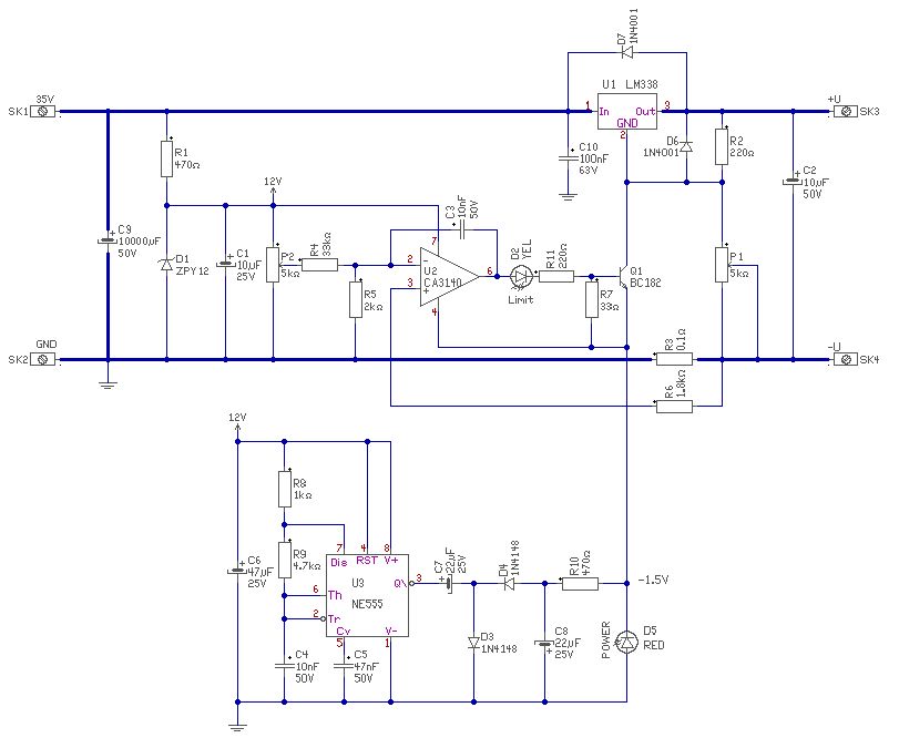

(#) szilva válasza proli007 hozzászólására (») Jún 18, 2008 /
Nemrég láttam egy rajzot, ahol az 1.2V problémáját egy -1.5V körüli segédtáppal oldották meg (piros LED-del volt stabilizálva). Az úgy elég frappánsnak tűnt, első ránézésre legalábbis. Majd megpróbálom előkotorni a rajzot.
Az áram növelésére amit írsz, az valóban úgy van, a tranzisztor emitterébe is kellene ellenállás, valamint célszerű egy Si diódát nyitóirányban bekötni az LM előtt levő kis értékű ellenállással sorban is. Így az LM-en és a tranzisztoron átfolyó áramok aránya az ellenállások értékével fordított arányban lesz, viszont az áramkorlát (természetesen a megemelt árammal) és a többi viselkedési jelleg is megmarad. Valahogy úgy gondolom, ahogy a mellékelt rajzon látható. Ezekkel az értékekkel, ha a stabilizátor 1.5A-es áramkorláttal rendelkezik, akkor 0.33/0.1*1.5=4.95A fog a korlátozáskor a tranzisztoron folyni. Összességében tehát a kimenet 4.95+1.5=6.45A-nél lesz határolva.

(#) proli007 válasza szilva hozzászólására (») Jún 18, 2008 /
Nem kell előkotorni, én készítettem.
De akinek küldtem, nem jelzett vissza, elkészítette, vagy sem.
üdv! proli007
Ehhe, akkor itt láttam az oldalon?
Mert már vagy egy órája keresem a kapcsolások közt, amiket félretettem a gépemen, volt mostanában pár labortápos cucc. De az a megoldás megragadt bennem, ötletesnek tartom.
Amúgy ez elkészült már a valóságban is?

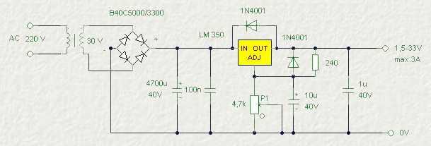

(#) Kari55 hozzászólása Aug 5, 2008 /
Ezt a tápegységet szeretném megépíteni, a kérdésem: az LM350-es stab IC helyett betehetem az LM317-est? mert az előző hozzászólásokból én úgy vettem ki, hogy jó, csak kisebb a terhelhetősége.
Üdv: Kari55
(#) Frankye válasza Kari55 hozzászólására (») Aug 5, 2008 /
Ugyan ez a kapcsolás szerepel az LM317 adatlapjában is, tehát igen.
