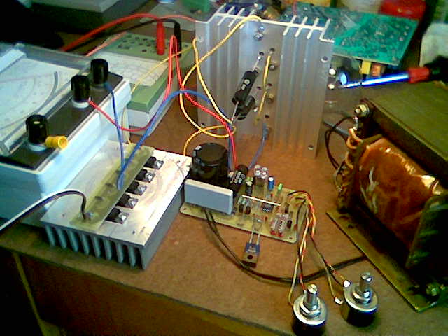

Nem hagyott nyugodni a méréses dolog, pedig nincs rá időm, de megcsináltam. Szétkaptam a tápot és rákötöttem a panelra a a terhelés egyik felét, a másikat azért nem hogy le tudjam venni és lássam az üresjárási értéket is rendesen.
Tehát az eredmények: kimeneti fesz üresen 10,30V és 10,31V között billeg (M-830B mezei digit műszer) kimeneti fesz terhelt 1,9A 10,29 és 10,30 között billeg ez volt a hideg mérés ---------------------------------------------------------------------- Hagytam járni 20 percet, terhelés ugyan úgy 1,9A, tehát nézzük a stabilitást melegen 20 perc után a kimenet 10,30-31V és 10,31-32V között ingadozik terhelve a terhelést levéve melegen 10.31-32V között ingadozik a kimenet ---------------------------------------------------------------------- Tehát a teljes kimeneti ingadozás 0,3% 1,9A terhelés mellett, és ebben minden benne van, az üresjárástól a befűtött tápig, az én tápom ennyit tud. A kimeneti fesz kb. fél órára a bekapcsolás után 10,34-35V között van üresen. Ez annak tudható be, amit írtál is, hogy a 7905 pontatlansága nem túl nagy. Viszont ez a pontatlanság mindössze 0,4% hibát okoz maximum amit a mérések mutatnak. Szerintem ennyi eltérésért nincs értelme nagyon variálni. A kimeneti értékek nagyobb szórását amit feljebb írtam az okozta, hogy a paneltól a kimeneti kapocsig nem elég vastag a vezeték, van közben egy 10A biztosíték (nem emlékeztem rá), és egy kapcsoló (mindkét ágat bontja) + a kimeneti csatira a csavarozott forfüles saru. Ezek okozták a feszültségesést, amit technikailag megoldható, és akkor már pontos, legalább is szerintem 0,5% összes ingadozás belefér. Mivel a panelon a feszültség nem ingadozott, ezért láttam a müszeren hogy úgy áll a feszültségen mint a cövek. Még egy adat a végére: vártam még mert nem akartam új postot írni, a táp bekapcsolva visszahűlt, és üresen beált 10,36V-ra. A terhelést rátéve (1,9A) kemény 10mV-ot esik a kimeneti feszültség. Vagy is a kimeneti elkúszást valószínűleg az általad említett 7905 okozza, mert a terhelésstabilitása az továbbra is 0,1%, ami bőven jó. Egyébként a 7905 hőmérséklete kb. 50C-ra kúszott fel lassan, ahogy kimeneti fesz is szép lassan arrébb mászott. Ezen lehet segíteni is egy pontosabb segédtáppal, de ez sem vészes, így viszont egyszerűbb.

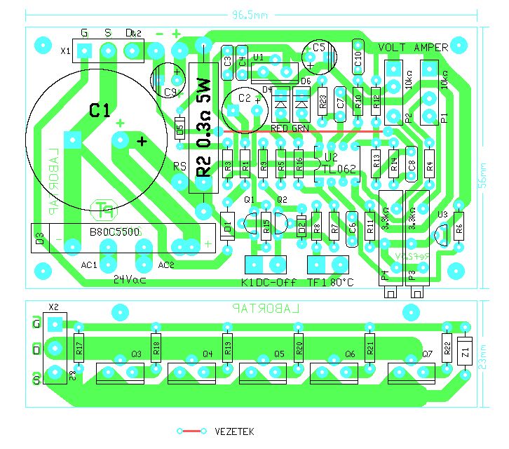

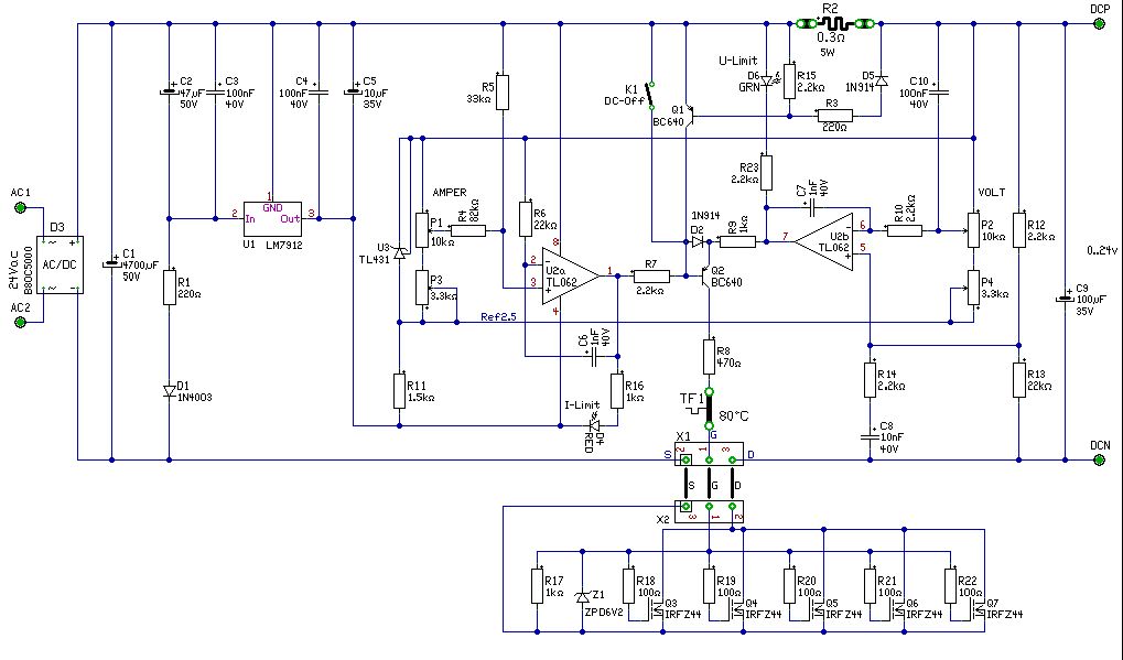

Egy egyszerű kis tápegység rajzal megsegítenélek. A hálón találtam az eredeti rajzot, csak én "megfordítottam" az egészet, és kicsit feltuningoltam. Ez 0..24V/0..3A-ig szabályozható. (de a teljesítménye, legfőképpen az egyenirányítótól, pufferkonditól és a végtranyóktól függ. Ha a trafód "csak" 60VA-es, akkor az áramkorlátot 2,5A-re állítod be. Én a finom szabályozás érdekében helipotot tettem bele, de sima is megfelelő, ha nincs túl nagy igény. A Fet-es végfokozatot, esetleg lehet helyettesíteni sima darlingtonba kapcsolt tranyókkal. (három tranyó, négy ellenállás. Két led van benne. A zöld jelzi, a "feszültség korlátot" (amikor a fesszabályzó szabályoz) a piros, meg az áram korlátot (amikor az áramszabályzó szabályoz). Ide nagyfényerejű led szükséges. Ha a DC-off pontokat rövidrezárod, kikapcsolja a kimeneti feszültséget. Van egy beépített hőkapcsoló is, amit a hűtőbordára kell szerelni, de ha nem használod a két pont rövidrezárható. Három amper esetén, a Graetz egyenirányítót is hűteni érdemes. Úgy, hogy a nyomtatott oldalról forrasztod be, párhuzamosan a panellel, akkor leszorítható a készülékházra. A végtranzisztorok nincsenek elszigetelve a bordától, de a bordát a háztól érdemes elszigetelni. (Ha nem zavar, maradhat is, de ilyenkor a táp negatív pontja a készülékházon lesz. (A szabályzót három vezetékkel kell bekötni a hűtőbordára, de vigyázz, nincsenek sorrendben) Áram és feszültségmérést nem alakítottam ki, de azt a kimenetről és a shunt ellenállásról leveheti bár ki. A képen szemben a tranyós vég, ballra a Fet-es látható. üdv! proli007

Igyekeztem lerajzolni a tápegység panelnek a bekötését. (ez egy bolti cucc, azt hiszem TV-hez csinálták még az őskorban) Remélem nem rontottam el semmit a rajzban, de jelenleg így működik a dolog. Mivel elég ***ul néz ki és szeretném igényesen elkészíteni, így újra akarom csinálni a panelt, hogy ne lógjon mindenhonnan vezeték. Tudnátok kicsit segíteni benne, hogy mit lenne érdemes máshogy alakítani, illetve van-e benne hibás elgondolás?! Esetleg az áramkorlát szabályozását hogyan kell megvalósítani benne? Előre is köszönöm! ![]() Üdv.: Zoli vulgáris szavakat kicsillagoztam, moderátor

Hűűű ez a rajz nagyon nem jó! Legalábbis nem az amit én visszarajzoltam. Az 5k-s pormétert amit írtam hova forrasztottad be pontosan? A finombeállítást úgy tudod megoldani hogy a szabályozó potméterrel sorba kötsz egy kisebb értékűt.
Tudom, hogy ez nem az, amit visszarajzoltál, de az a kis panel, amit vettem és bekötöttem még is így van bekötve. A potmetert így forrasztottam hozzá... Kicsit tanulmányozom az Urbán elektronikánál beszerezhető egységcsomagot és lehet, hogy azzal folytatom tovább. http://www.urbanelektronika.hu/lm317.html Van róla valamilyen tapasztalatotok? Köszi. Zoli

Ránéznél a mellékelt kapcsolásra, hogy működhet-e így, vagy esetleg javítani kell rajta? Köszönettel: ![]() Zoli

A rajzoddal kapcsolatban: R15 és R16 miért van az áramkörben? Azok nem kellenek oda! Lehetne még módosítani egy kicsit a rajzon (pl. R14 rövidzár), de elvileg így is működni fog. Üdv.: Attila |
