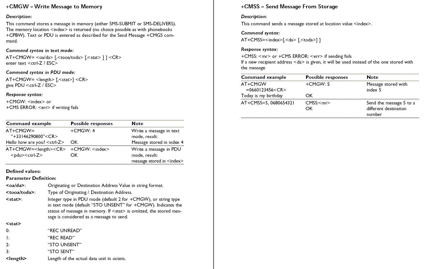

(#) menyus hozzászólása Aug 12, 2008 /
Mivel célzottan GSM modullal és azok AT parancsaival kapcsolatos topicot nem találtam, ezért gondoltam nyitok új témát, főleg hogy hátha rajtam kívül más is akadt már el ezekkel a dolgokkal gondolom.
Mostanság egy önálló felépítésű SIMCOM GSM modul programozásával szenvedek, és van jónéhány dolog amit nem tudok megvalósítani a modullal, pedig egyszerűnek tűnik. Ilyen pl az, hogy hogyan lehet SMSt küldeni a SIM kártyán tárolt "X" sorszámú telefonszámra. Ha terminál programból utasítom a modult
(AT+CMGS=...stb) akkor gond nélkül működik az SMS küldés. De ez a SIM es dolog nem jön össze..Tudna valaki segíteni?
Előre is köszönöm

(#) kobold válasza menyus hozzászólására (») Aug 12, 2008 / 4
Erre a célra az üzenet mentése szokott szolgálni, már ha implementálták a modulba (nekem egy Westermo van, abban megy).
Az AT+CMGW parancs menti az üzenetszöveget memóriába, visszatérési értéke egy index, ami alapján beazonosíthatod később a szöveget. Formátuma mint az SMS küldésénél:
AT+CMGW="+36xxxxxxxxx" Carriage Return Battery low Control+Z
Ez így egy megadott számhoz hozzárendel egy üzenetszöveget, és letárolja.
Ezt küldeni a +CMSS paranccsal tudod:
AT+CMSS=index
Illetve, küldheted más számra is, függetlenül a korábban mentett számtól:
AT+CMSS=index, telefonszám
Szerintem erre gondoltál, a kérdés az, hogy van-e rá támogatás a modul felől.
Szerk.: muszáj voltam kiírni a vezérlőkódokat szövegesen, mert nem jelentek meg rendesen...

Igen, valami ilyesmire gondoltam. A memória alatt a SIM memóriát érted vagy a modul belső memóriáját? Ez a memória kiürül tápelvételkor? Tehát minden bekapcsoláskor újra kell neki küldeni, vagy megmarad az adat?
(#) menyus válasza kobold hozzászólására (») Aug 12, 2008 /
Igen, ismeri a modul ezt az utasítást :
AT+CMGW : WRITE SMS MESSAGE TO MEMORY
köszönöm, ezzel remélem menni fog.
A küldésnél SIM memória sorszámot is megadhatok?
tehát :
AT+CMSS=index, SM1 ?
Sajnos nincs lehetőséged arra, hogy a memóriát kiválaszd, azt automatikusan végrehajtja (gondolom, ahol van neki hely). Küldésnél pedig csak az index adható meg, legalábbis nálam, de ezek az AT-parancsok eléggé szabványosak.
Kimásoltam neked az adatlapból azt a két oldalt, ami leírja ezeket, remélem, menni fog.
Kipróbáltam az általad leírtak alapján és tutin működik. Köszönöm. Még egy kérdésem lenne hátha tudnál segíteni. Milyen formátumban kell küldjem az smst, vagy melyik AT paranccsal tudom beállítani hogy az SMSt flash SMS ként kapja meg az sms címzettje? (A nevével ellentétben nálunk ez nem villogó SMS t jelent hanem olyan SMS formátumot amit a telefon az SMS megnyitása nélkül a vétel pillanatában egyből kiír a displayre. Viszont bármelyik nyomógomb megnyomására eltűnik az sms szöveg és a beérkezett üzenetek közé sem tárolja el a telefon. Szolgáltató oldalról mindhárom szolgáltatónál működik a dolog, kipróbáltam 6600 val (spéci sms küldő szoftver volt telepítve rá)
( lehet hogy veled váltottam ezügyben pár hsz - t a PIC es topikban 2 - 3 hete...?)
Igen, azt hiszem, már beszélgettünk erről, egy linket is csatoltam akkor. Elvileg az üzenetszöveg úgy nézne ki, hogy: "flash +36.... szöveg", vagyis az sms tartalmazza a vezérlőparancsot (flash), és a telefonszámot is, viszont a fogadónál már csak a szöveg jelenik meg.
Nálam nem működött, sem a mobiljaimról, sem a Westermo modemről, hiába próbáltam ki annyi beállítást, amennyit találtam. Pedig emlékszem, hogy régen az 5110-ről tudtam ilyet küldeni; lehet, hogy buta telefon (illetve firmware) kellene hozzá...?
