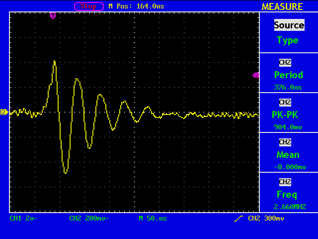

Szkóp vásárlás előtt állok, és a te szkópod 25MHz-es változata (PDS5022S) is tetszik. A másik a Rigol DS1022C. Szeretném a kijelzőjük felbontását összehasonlítani, de az Owonról még nem sikerült találnom egy eredeti méretű képernyőmentést. Tudnál segíteni abban, hogy küldesz nekem egy ilyen eredeti méretű "screenshot"-ot? Esetleg ha van tapasztalatod (vagy bárki másnak) a Rigollal kapcsolatban, azt is szívesen meghallgatom. Előre is köszi!
Az LCD-snek és a TFT-snek is ugyan az a felbontása (640x480). Képet itt találsz, ebben a cikkemben:
Bővebben: Link Fórumba is egyszer mellékeltem képernyőképet: Bővebben: Link -- Topi |
