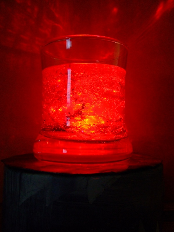

Elkészült az én művem is! És ezúton szeretném megköszönni a segítséget az ötletet és Kívánok Boldog Karácsonyt Mindenkinek!
![]() U.i.: Egy 4,5V s Lapos elemről meddig képes működni kb a cucc? Csak hogy mikorra várható nagymamától, hogy "Kisfiam elaludt a gyertya, biztos tönkrement!" Jah és rétegelve csináltam a Zselét(melegítős cucc) de nem jött ki rendesen mivel a led is piros... úgy lett volna jó ha másik színű a Led mint a zselé! Dehát így sikerül! Skip
Gratula!
az áramfelvétel nagyon függ a távolságtól, a tekercs "terhelésétől". Gondoltam rá hogy a lomexben kapható kapcsolóval ellátott 4*AA elemtartóba beépítem az egészet, aztán kiderült hogy a tekercset nagyon beterheli az alatta lévő elem (burkolata) és lerontja a hatótávot. ha szines a zseléd, akkor az alá ugyanolyan ledet illik rakni, mert erősen szűri a színt. pl a kék zselével a piros nem látszik, a zöld meg halványkéknek látszik
Jól megviccelt a gyertya. Ajándékbontás próba, nemmegy.
azt én is észre vettem, hogy az elem ha közelbe van mocskosul elrontja a hatótávot. úgy készítettem el hogy fogtam két medvesajtos dobozt! felsőbe bele az adó, alsóba az elemet betekertem "Celluxal" a medvés dobozt meg alufóliával vagy 4-5 rétegbe "leszigeteltem"(faraday kalitka) köztük meg két drót. Így visszatért a megfelelő hatótáv. jah és raktam egy kapcsolót is hogy feleslegesen ne egye az elemet. Azt meg kivezettem oldalára. Végül egészet csomagoló papírba bele(ez volt a legutálatosabb része

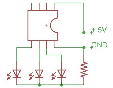

Átírtam 12f629 -re is a programot. (nem 100, hogy működik mert nincs most épp itthon ilyen kontrollerem de 99 ![]() Már két napja megy egy gyertyában ![]()

Letöltöttem a 12F629 es programját amit írtál, de valami nem ok ![]() Mi lehet a gond? Előre is köszönöm.
Én minden ledhez raktam külön ellenállást de ez nem oszt nem szoroz.. (azért azt próbáld meg, hogy a pic táplábaihoz közel raksz egy 10-100nF kondenzátort) Valószínűleg programhiba! Azt hiszem lehet, hogy van valahol itthon mid-range 12F mcu tehát hamarosan kipróbálom vele és megnézem hol a hiba.
Kondit tetem csak a rajzról lemaradt.

A programot kijavítottam (elméletileg) már működnie kell! (Szimulátorban tette a dolgát.) Mellékletként csatolom.
