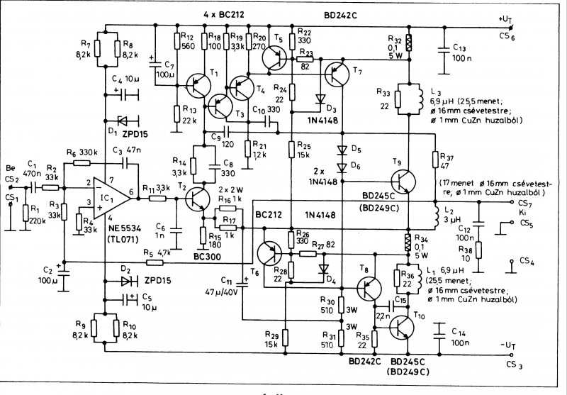

(#) yxman hozzászólása Feb 10, 2009 /
Sziasztok Quad épitők
Adott -/+70v tápom urban-os 200w épitettem
műkszik minden de fő az NE ic , T2 , T6 ,és C11 jó meleg
mi lehet a gondom?
(#) Nagy Tamás válasza yxman hozzászólására (») Feb 10, 2009 /
Szia! nálam a 100-asban is melegedett az ne-s ic kissé. én ragasztottam rá egy kis réz hűtőt. Meg van egy 15 pikós kondi ráforrasztva az 5. és8. lábak közé. Ezt egy régebbi
rádiótechnikából lestem. Ez egy ún. kompenzáló kondi. De azért nézz utána.
Ja meg nem nagyon szereti a nyitott bemenetet.
(#) hapro válasza yxman hozzászólására (») Feb 11, 2009 /
Ha az Ic tápja nem lépi túl a +-15V-ot akkor ne foglalkozz ezzel, ha túllépi, akkor a 2W-os ellenállásokat cseréld nagyobbakra, amiken esik a fesz a főtápról az IC zeneri előtt.
(#) yxman hozzászólása Feb 12, 2009 /
sziasztok
az NE- tápja +/-14.8 tehát az jó 8.2k helyett 2db 9.1k tettem tekintettel a 60+/- hoz képest nekem +/-70v van T6/mpsa92/ 60° is lehet a kezem éppen bírja
T1/Mje340/ szintén jó meleg és még C11/47u 63v is meleg de ha 47u 100v akkor is.
8 ohmos terheléssel szépen szól csak attól tartok huzamosabb üzemben valami elszáll
A 2db végfok egyformán viselkedik.
Mi lehet a csel? tudja valaki
(#) k.attila válasza yxman hozzászólására (») Feb 14, 2009 /
Te jo eg! melegszik a kondi? Szerintem valamit nem jol csinaltal, a legjob ha atnezel mindent meg egyszer, az ellenalas ertekeket is! az IC kicsit melegedhet de nem "fohet" ahogy te irtad, egyepkent az ne5534 +/-18v-ig megy, szoval nem lehet gond ezel.

(#) yxman válasza (Felhasználó 15355) hozzászólására (») Feb 14, 2009 /
nincs annyira közel ez az urbanos 200w itt a 4db1k-hoz
de T6-hoz közel van és az fő rendesen meg T2-is
