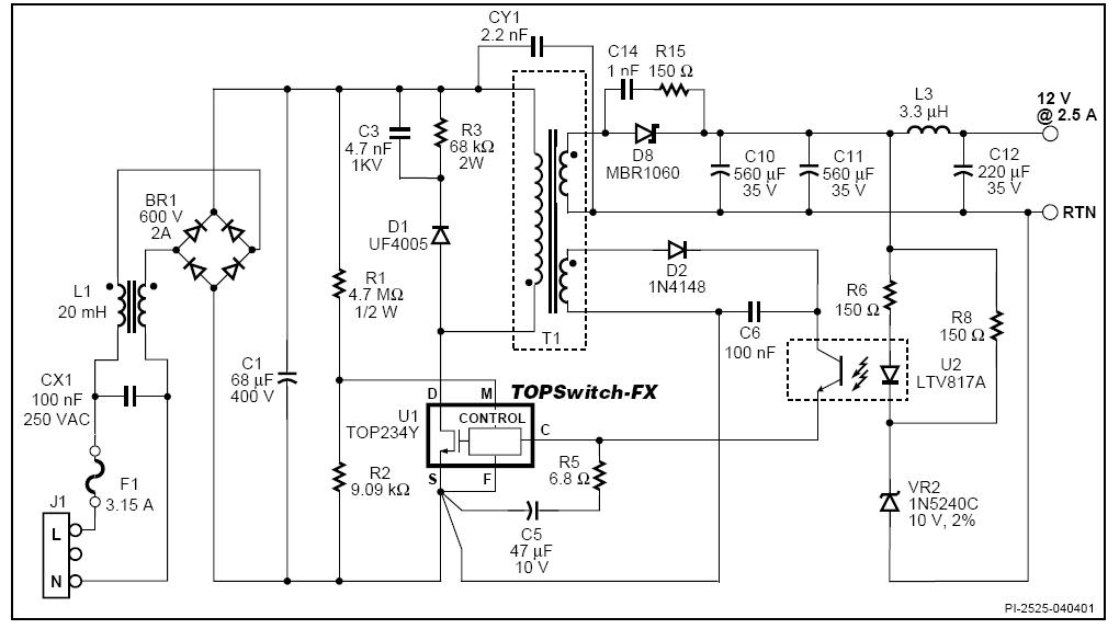

Én jelenleg ezzel "játszok", igaz ez csak egy 30W-os példány, de vannak 290W-osak is Számolgattam, kísérletezgettem, és arra jutottam hogy az opto bemenetén minden esetben 2,5V van, ehhez igazítja magát az IC, ha csökkentem az optora jutó feszt akkor növeli a kimenő feszültséget (természetesen bizonyos határig). Úgy bukkantam rá erre a megoldásra, hogy szétbontottam 2db házimozi erősítőt (persze nem ép működő darabokat ) és TOP249YN volt bennük (250w). Esetleg valakinek véleménye a kicsikéről?
Az első képen látható dolgokért elnézést, de csak egy kísérleti darab természetesen leválasztó trafóról táplálva, az IC a panel hátán van a hütés miatt és ha már az ott van, odatettem az optot is.

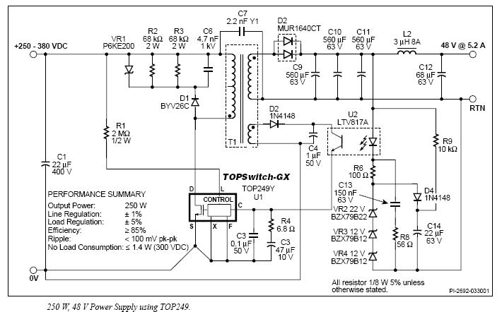

Közben ezt találtam 48V 6A TOP250Y

Amit most belinkeltél olyan túlbonyolítottnak tűnik neke, hogy figyeli a szek. oldalon a fesz. esést és állítgatja magát... NEm tudom engem ez valahogy elretent. Inkább az első verzió tetszett, a rajz, amit át kéne kalibrálni. És az a gondolatom, hogy egy kis pár Wos trafóról kéne hajtani a vezérlőák-t, mint az inverteres hegesztőkben, az itt nem alkalmazható?

Pedig ez a leg alapabb kapcsolás minden féle extra nélkül. Arra a visszacsatolásra pedig sajnos igen is szükség van. Ekkora teljesítményre ennél egyszerűbbet én még nem találtam. Viszont mint írtam, lehet hogy elbírja a trafó azt az áramerősséget a meghajtó sajnos nem, az a kapcsolás amit meg még jóval ezelőtt linkeltem azt nem igazán ismerem csak mint lehetőségként vetettem fel.

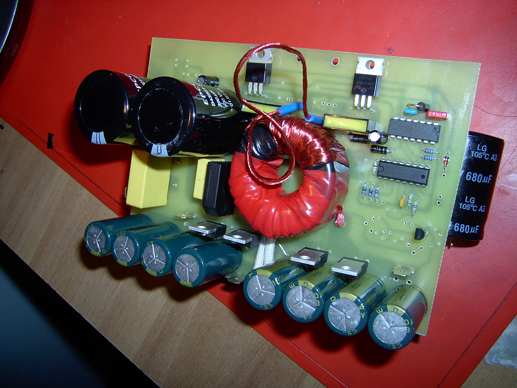

Készülőben az új tápom.
Cél: 600-700W de jó lenne elérni a 800-at.
Üresjáratba már szépen megy, 2 x 57V-ot termel.
A üresjáratban és alacsony terhelésen szimpla kapcsitápként működik, de mikor nagyobb terhelésnél esne a kimenőfesz akkor csökkentem a kapcsolófrekit. Így közeledik majd a rezonanciafreki és a kapcsolófreki egymáshoz.
Azt hogy miként produkál majd elválik.
Még hiányzik pár cucc róla de már így is működik.
Addig is egy kép:
