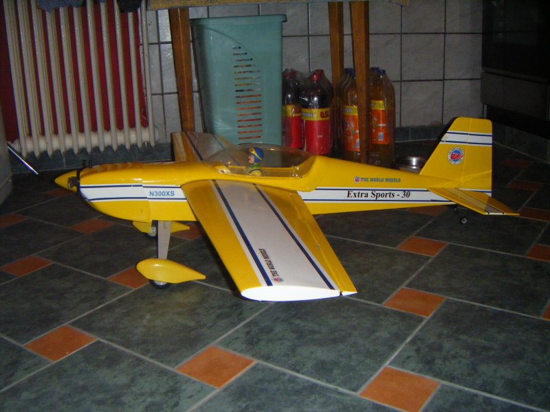

(#) ocsipilcsi válasza pittyu hozzászólására (») Márc 6, 2009 /
stevastz pittyu,majd ezzel 3d-zek.
(#) ocsipilcsi válasza ocsipilcsi hozzászólására (») Márc 6, 2009 /
szevasz pittyu majd ezzel 3D-ek a sőtétben elég rossz írni.

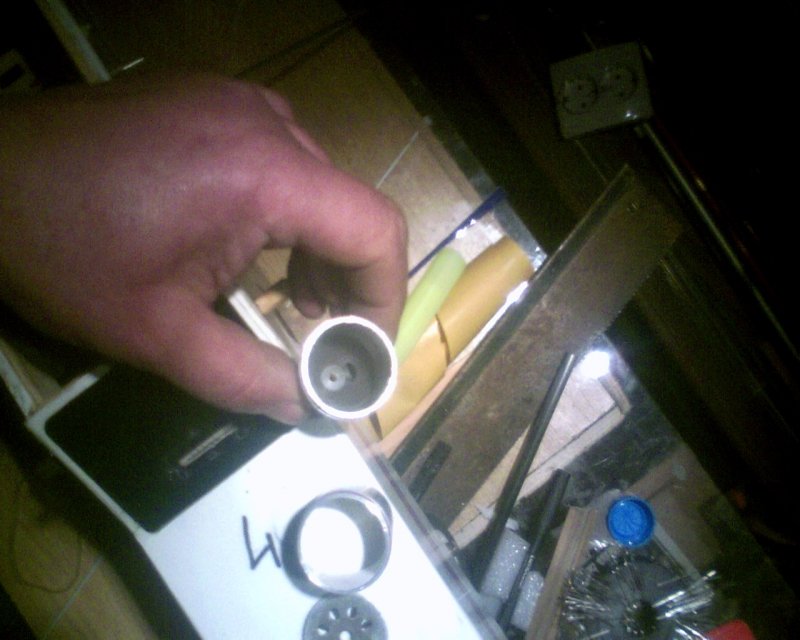

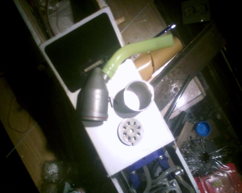

(#) pittyu válasza ocsipilcsi hozzászólására (») Márc 12, 2009 /
Szia. A Kanari kipufját szétszedtem. van benne egy terelő- fojtó lemez . A képek nem túl jók ,de látszik a lényeg.Úgy van megcsinálva, hogy pörögjön az égéstermék a dobban. A motorról a csonk nem középen van, hanem eltolva és a lemezen nem jukak vannak hanem sajtolt nyílások amik pörgetik a füstöt.
