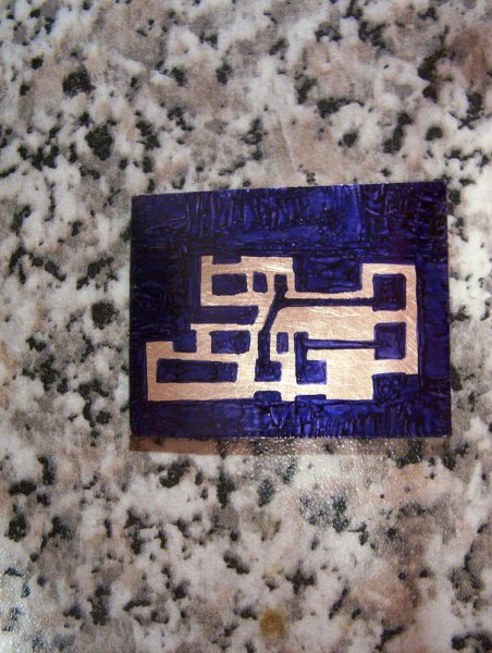

Egész délelőtt szenvedek, egy MB501L típusú előosztót akarok beüzemelni, lukacsos próbapanelen összedobtam az adatlapjában szereplő gyári ajánlott kapcsolást, de gerjed. Szkóppal is látszik a kimeneten a gerjedés, frekimérővel pár MHz amit mérek, de állandóan változik. A bemenete pedig egy 75 ohm-os ellenállással le is van zárva, és jelenleg nincs is rajta sehonnan jel, vagy mérővezeték sem. Tudna valaki gyakorlati tanácsot adni az elrendezéshez, esetleg működő panelrajzot mutatni a gerjedésmentes működéshez?
(#) pucuka válasza szilva hozzászólására (») Máj 10, 2009 /
Pont ez a gáz. Ezek még az IC foglalatot sem nagyon szeretik, nemhogy a dugdosóst. A nyákot is úgy tervezd, ahogy a nagyfrekinél szokás, az egyik oldal teleföld, rövid összekötések. Az 1 GHz nem játék, pláne nem impulzus üzemben.

(#) szilva válasza pucuka hozzászólására (») Máj 10, 2009 /
Tudom, hogy nem piskóta az 1GHz, nem is dugdosóson ratam össze, hanem csupaluk forrasztgatóson. Ezért is kérdeztem rá, hogy ha esetleg valakinek lenne biztosan működő elrendezése, akkor inkább használnám azt, mint magam próbáljam feltalálni a spanyol viaszt Egy 10MHz-es frekimérő és egy hasonló határfrekijű analóg szkóp áll rendelkezésemre, valamint átlagos kézimultik.
Csak magát az előosztót akarom egyébként kipróbálni, így semmivel nincs jelenleg összekötve, a kimenetét néztem szkóppal és frekimérővel is. A mellékelt fotókon látszik az elrendezés, ennél "nagyfrekvenciásabb" kivitelezést ilyen panelen nemigen tudtam megvalósítani. Most épp rajzoltam egy másik mütyürt, amin SMD stílusban (nem biztos, hogy lesz minden alkatrész SMD-ben itthon, akkor majd tövig vágott lábakkal hagyományos kerül bele) akarom kipróbálni a dolgot, ráadásul azt tervezem, hogy az IC lábait is levágom a plasztik aljával egy vonalban. Hirtelen egyéb ötletem nincs, a hátoldali teliföldet majd szintén kipróbálom.

Az smd vel könnyebb nagyfrekis cuccos csinálni, de nagyon gondold át az elhelyezéseket. Az előosztót nem árt tagonként árnyékolni, és gondolj arra, hogy valószínűleg kompenzálni kell. (R1*C1 = R2*C2)

Nekem nem probléma, ha ez az osztó egy önálló "modul" lesz, és az áramkör többi részétől elkülönül, valahogy úgy, ahogy Ktulu megvalósítása. Ja és nem is kellene 1GHz, tulajdonképpen az FM sáv (mondjuk max. 150MHz-ig, hogy felső keverésnél az oszcillátort tudjam mérni) kellene jelenleg.
