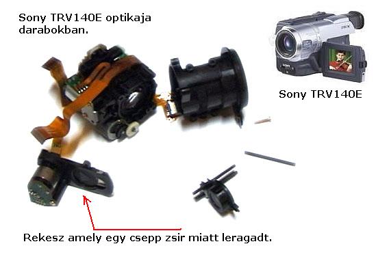

Egy egyszeru de banalis kis hiba tortent a lennebb emlitett Sony kameraval.
Ugyan is, vagy ket evvel ezelott valaki elesett a mororbiciklivel es oda verte a kamerat.
A napokben kerult a kezembe es nagy odaadassal szejel is szedtem.
Legyen ami lesz gondoltam magamban.
Mind irtam volt, hogy lejatszott de felvetelt vele nem lehetett kesziteni.
Minden reszet aprolekosan atneztem.
Alkatreszi hibat vizualisan nem talaltam.
A kepernyon megjelent Error kodbol kovetkeztetve (61:10) meg is kaptam a neten, hogy optikai hiba.
Leszedtem a CCD-et annak semmi baja nem volt a fenyt erzekelte, elejebe egy optikat rakva a kep is megjelent a kepernyon.
Beleneztem az objektivbe es latom, hogy nem latok rajta keresztul_a kamera be volt kapcsolva_ilyenkor illik a rekesznek megnyilnia.
Nagy korultekintessel a rekesz modult leszedem es zarva volt a rekesz.
A rekeszt ezeknel a kameraknal a Sony egyszeruen oldotta meg.
Ket egymasba csuszo kozepen ekkivagassal biro tizedmillimeteres lemezpar csuszik egymason, amelyet egy kis koralaku elektromagnes mozgat.
Probaltam mozgatni a lemezeket de nem csuszott egymason inkabb meturodott.
Kulsoleg nem latszott semmi sem.
Akkor hirtelen arra gondoltam, hogy a leeses miatt az elektromagnes megszorult.
Aludtam ra egyet.
Masnap csak nem hagyott nyugodni a dolod es megegyszer szejelszedtem.
Csak ugy kivancsisagbol a felso lemezt egy csipesszel megemeltem es egybol a leragadas oka meglatszott.
Elmeletem szerint, amikor a kamera leesett akor a zoom tengelyrol egy kismennyisegu sziradek kerult a rekeszlemezekre.
Ez szepen a ket lemez koze kerult es azokat osszeragasztotta.
Kivulrol nem latszott semmi sem mert a hosszu raktarozasi ido alatt a feluletrol alparolgott, de a lemezek kozul nem.
Azonnal felszedtem az egyik lemezt (felig) es szesszel letorolte a feluleteteket.
Visza helyezve a lemezt a rekeszt szepen finoman lehetett mozgatni az elektromagnes pillango szarnyaival.
Oszeszereltem a kamerat es egyol mukodott nagy megelegedesemre.
Termeszetesen egy szakszervizben az egesz muvelet egy felora lett volna es nem harom nap.
Nem beszelve a javitasi kiadasrol!
A beszurt kepen latszik a szetszedett optika.
Azert nem kell ennyire szetszedni.
Harom csavar megbontasaval a rekesz modul kiszedheto!!

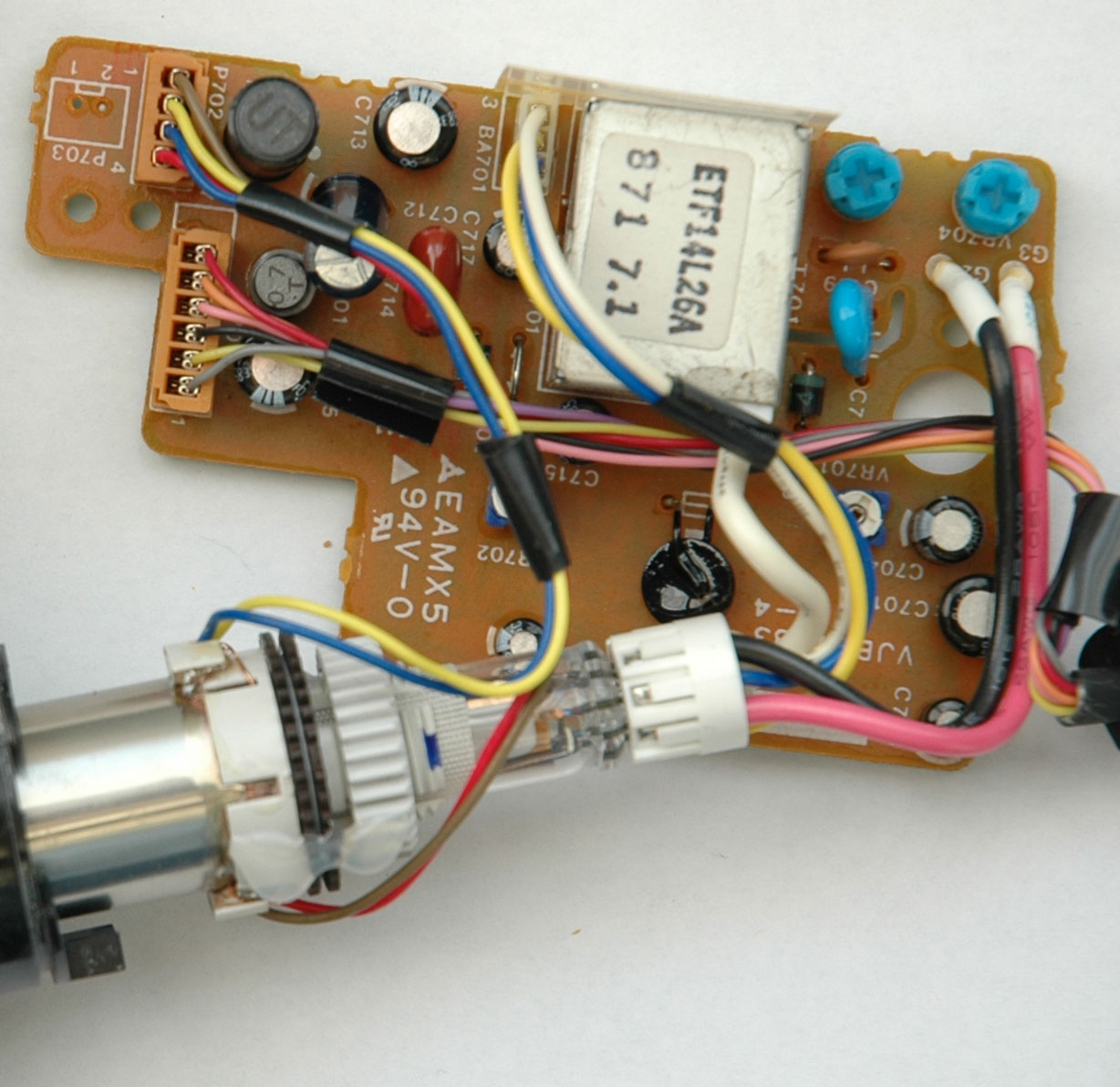

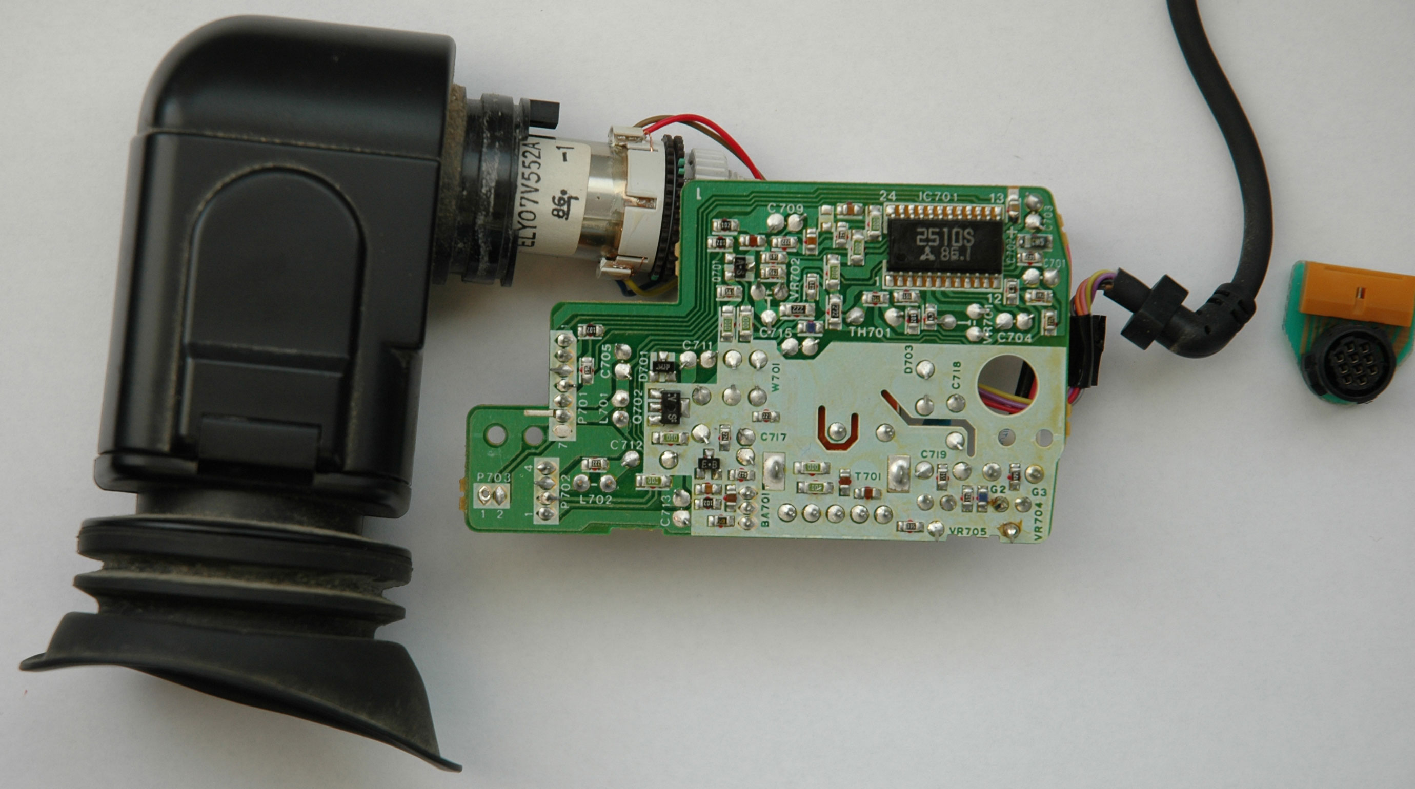

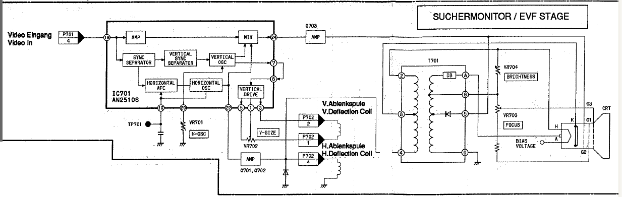

(#) zoltan_30 válasza dezsi001 hozzászólására (») Márc 27, 2009 /
Egyelore objektiv okok miatt lealtam a javitassal.
Az az a nezoke elektronikat tanulmanyoztam at egy kicsit.
Egyszer a nezoket el akarom inditani kulon, hogy lassam mukodik e.
Egy fel napom rea ment amig kibogoztam a panelon a fobb csatlakozasi pontok helyet.
Ez egy kulonalo egyseg amely egy soklabu csatlakozoval csatlakozik a kamera tobbi reszehez.
Kikerulve a csatlakozot (erossen pinduri) egy kulso tappal es video jellel el lehet inditani.
Hasonlit a rajza a tiedre csak ebben nincs a C556-os IC hanem modon aktivalodik.
Lasd a kepet.
Esetleg a rajz alapjan a te nezokedet is eltudod inditani.
Keruld ki a C556-os Ic-et (ugy ertettem, hogy le van egve) es a rajz alapjan nezd neg, hogy az AN2516S Ic melyik labai kell kapjak az 5 voltot.
Athidalod a megfelelo labakat es a kamera procijatol fuggetlenul mukodo kepesse lehet tenni.
Amennyiben a kamera tobbi resze mukodik a kep lathato kell legyen a nezokeben amennyiben felvetelre kapcsolod.

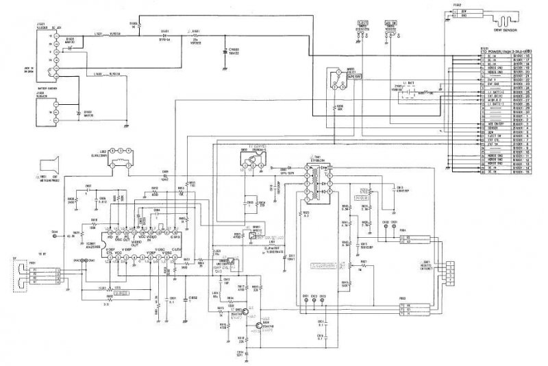

Én egy kamera keresőjét szeretném életre kelteni (úgy látom itt volt ilyesmikről szó leginkább). Kamera: Grundig VS170
Már kerestem service manual-t, berakom a mellékletbe az idevágó részeit.
6 vezeték megy a kijelzőhöz: +5V GND VIDEO DATA HD VD
Az első 3 világos, de az utolsó 3 mire való? Be kell azokat is kötni, vagy simán elhagyhatom? És a VIDEO lábra kell kötnöm a panelkamera kimenetét ha azzal akarom használni!?
Köszi Zoli
(#) idlob válasza vzoole hozzászólására (») Máj 27, 2009 /
A VD és a HD a vertikális/horizontális eltérítőjel. (Érdekes, hogy az IC adatlapja szerint ezek kimenetek, míg a rajzon bemenetek.)
A DATA segítségével lehet beültetni a keresőben lévő feliratokat.
Szvsz a VD és HD csak azért van kivezetve, hogy könnyebb legyen pozicionálni a feliratot
(#) vzoole válasza idlob hozzászólására (») Máj 27, 2009 /
Bekötöttem a tápot és a VIDEO bemenetet és működik. De akkor már kicsit tovább mennék. Szeretnék egy célkeresztet a közepére
Ha elő tudom állítani valahogy mikrokontrollerrel a jelet (egy pont, vagy + jel, vagy kis karika) akkor azt rá tudom keverni a DATA bemeneten? Vagy inkább előtte keverjem rá és úgy a VIDEO bemenetre?
Köszi Zoli
A VD és HD jellel szerintem egyszerű analóg komparátorokkal (is) meg tudod oldani a célkereszt "beinjektálását". De azért nem ártana előtte megnézni szkóppal, hogy pontosan milyen jelek is vannak ott.

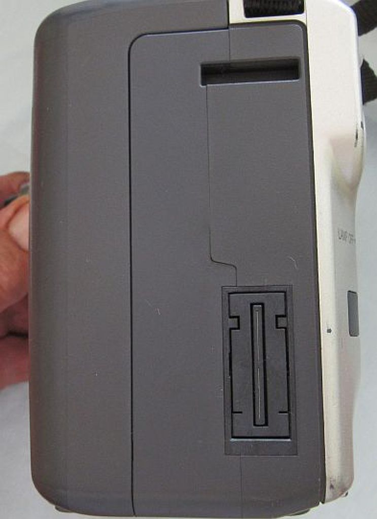

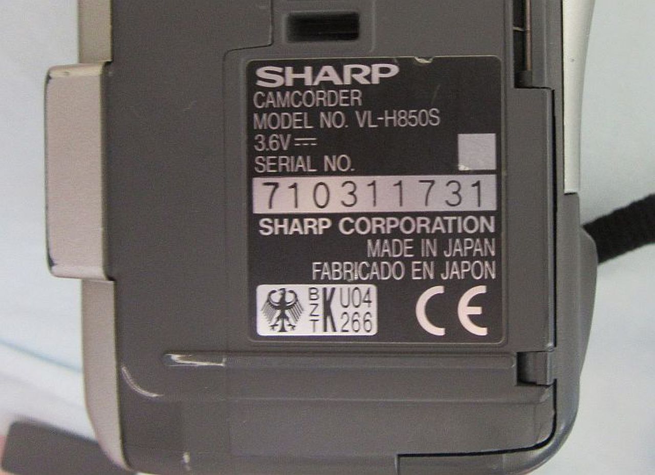

(#) Fülöp Ferenc 49 hozzászólása Máj 22, 2016 /
Bocsi ha nem jó oldalt választottm. Egy kis segitségre , vagy tanácsra szorulok . Kaptam egy teljsen jó Sharp (VL-H850s) videókamerát . de nincs meg hozzá az oldalára dugható A/V box (QJAKZ0041TAZZ) amin vannak a kimenetek , ez egy 40 érintkezős aljzatba csúszik , ha van . Sajnos a neten az USA-ban láttam egyet (50$)ez nekem így nem jó. A régi 8mm szalagjaimat kellene lejátszani mint videómagnó, nagyon megfelelne . Ezt a box-ot kutatnám , kérem ha tudtok valamit róla irjatok , előre is köszönöm Tisztelettel Feri
(#) Lucifer válasza Fülöp Ferenc 49 hozzászólására (») Máj 22, 2016 /
Itt találsz hozzá részletes szervizkönyvet amiben van kapcsolási rajz is. Ha az említett csati nem tartalmaz aktív alktrészeket akkor csak egy megfelelő csatlakozó kell meg némi forrasztás.
(#) Fülöp Ferenc 49 válasza Lucifer hozzászólására (») Máj 22, 2016 /
Köszönöm a címet , de ha a szemem kinézem akkor sem találom benne az A/V box rajzát vagy a csatlakozot sem , az egy 2X20 érintkezős csati. Köszi
