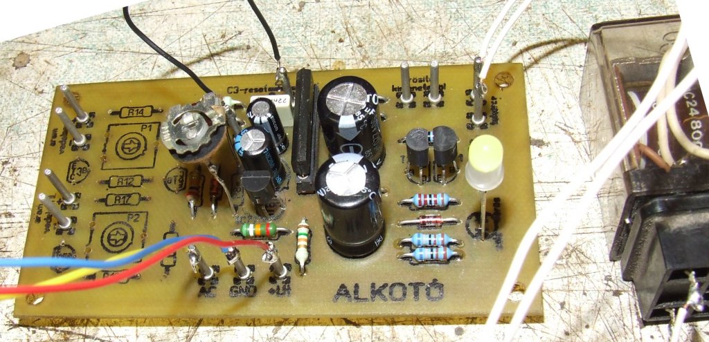

Eljutottam addig, hogy magam is kipróbáltam a uPC1237-el felépülő védelmet. Gyakorlatilag egyetlen hibája van, ha ez egyáltalán hiba, mégpedig, hogy semmit nem lehet tudni az IC belső felépítéséről. Viszont ha ettől eltekintünk, akkor már csak az előnyök maradnak.
1. Rendkívül széles feszültséghatárok között képes működni (az érintett ellenállások számítási módját megadtam). És ugyanez igaz a relékre is, hogy ha azok ellenállása legalább 500ohm, akkor nagyon tág feszültséghatárok közti típusok használhatóak.
2. A rajz szerinti kialakítás akár automata, akár kézi visszakapcsolással is működhet. Ezt mindenki maga dönti el, sőt a panel úgy van kialakítva, hogy akár a két funkciót egyszerre is tudja, egy kapcsolótól függően. Mikor kapcsolást mondok, akkor arról van szó, hogyha bármilyen "hibajel" oldja a relét, akkor miként lehet azt újra bekapcsolni.
3. Nagyon precízen reagál, és nagyon érzékeny a kimeneti egyenfeszültségre mindkét polaritásirányban.
4. A bekapcsolási késleltetés nagyon tág határok között változtatható.
5. Van ez "1-es" láb, amit nagyon sok mindenre lehet használni. Ha mondjuk egy 100kohm-on keresztül pozitív tápfeszt kap, akkor azt hibaként értékeli, és oldja a relét. A mellékelt kapcsolásban ezt most a végfokpanelok kimeneti áramának figyelésére használjuk ki, de persze lehet még hővédelemre, és sok más egyébre is vagy akár egyszerre több mindenre is használni.
Hamarosan felrakom a saját paneltervemet is, csak még valamilyen általános relét akarok rátervezni, mert jelenleg "relétlen" a próbapanel.
Mindenkinek jó szívvel ajánlom ezt a védelmet.

(#) Alkotó válasza Alkotó hozzászólására (») Aug 31, 2009 /
Megcsináltam a "relésítést". Két féle relére is csináltam nyákot. Nem tudom mi a szakos tokozás jelölés, ezért a "FINDER" márka sorozatszámait használva, az ottani 55... és 44... sorozat elemeit tudják a nyákok fogadni. Ez a típus egyébként méreteiben szinte azonos a RE-CO, az OMROM, és mondjuk a GOOD SKY ELECTRONIC cég hasonló célú reléivel. Mivel a különböző gyártóknál van némi eltérés a körvonalrajzban, ezért dupla körvonalakat raktam a tervekre, így akár egyik, akár másik gyártó illeszkedő típusát is használjuk, be fog férni a panelba. Természetesen a lábak helyzete pontosan azonos, abban nincs eltérés.
A mellékelt nyáktervből ezért értelem szerűen kettő van, 1-1 a kétféle relének. A szokásos alaktrészoldal, és a nyákrajzolat mellett, egy beültetési oldal feliratképet is feltettem. Ha már úgyis vasalgat valaki, akkor ez elég tetszetőssé teszi a panelunkat (a vasalás miatt van tükrözve ez a "kép").
Aki nem akar miden funkciót kihasználni (én sem ültettem be az áramfigyelő részt), az simán kihagyhat néhány alkatrész, sőt van egy "plussz" furat is a T6 körül, ami akkor lesz hasznos, ha egyáltalán nem akarjuk a T6-os részt és környezetét használni, hanem csak a C7 kondit rakjuk be, így elérve, hogy csak kéziben, vagy újraindítva lehet visszakapcsolni "hiba" után.
Még valami. Nálam 680µF helyett 470uF, illetve 33µF helyett 47µF van. Ezekkel is minden gond nélkül működik.
(#) Alkotó hozzászólása Szept 4, 2009 /
Mostanában csak én írogatok ebbe a témába.
Privát kérdést kaptam, miket kell kihagyni az IC-s védelem paneljáról, ha csak az "alapvédelmet" akarjuk kihasználni.
Mivel úgy vélem mást is érdekelhet, ezért itt próbálok válaszolni. Az alapvédelem nekem azt jelenti, hogy nincs benne az áramfigyelő rész, illetve az "időzíthető" automatikus visszakapcsoló rész.
Ennek értelmében levettem a kapcsolásról és a panelrajzokról a "fölösleges" elemeket. A kétszínű LED kijelzőt meghagytam, mert szerintem ez hasznos, de a működés szempontjából ennek megléte sem szükséges.
A feszültségfüggő elemek értékeinek meghatározásához is írtam egy kis segítséget. Ez egy EXCEL táblázat, amit remélem sokan meg tudnak nyitni. Néhány alapvető szűrőt ráhúztam a bemeneti adatokra, hogy minél kisebb legyen a butaságok bírásának esélye, de ha nem sorrendben haladunk a kitöltéssel, így is kaphatunk furcsa eredményeket. Értelem szerűen csak a 3 aláfestett cella tölthető, a többit nem is tudjátok elérni. Továbbá a váltó meghatározásakor a "saját" trafóját tételeztem fel, illetve a szabványosító rész az E-24 ellenállássorból választ (ezt a válsztéklista nevű munkalapon láthatjátok)
Ezek az információk csak kiegészítik az előző hozzászólást, tehát azzal együtt értelmezendőek!

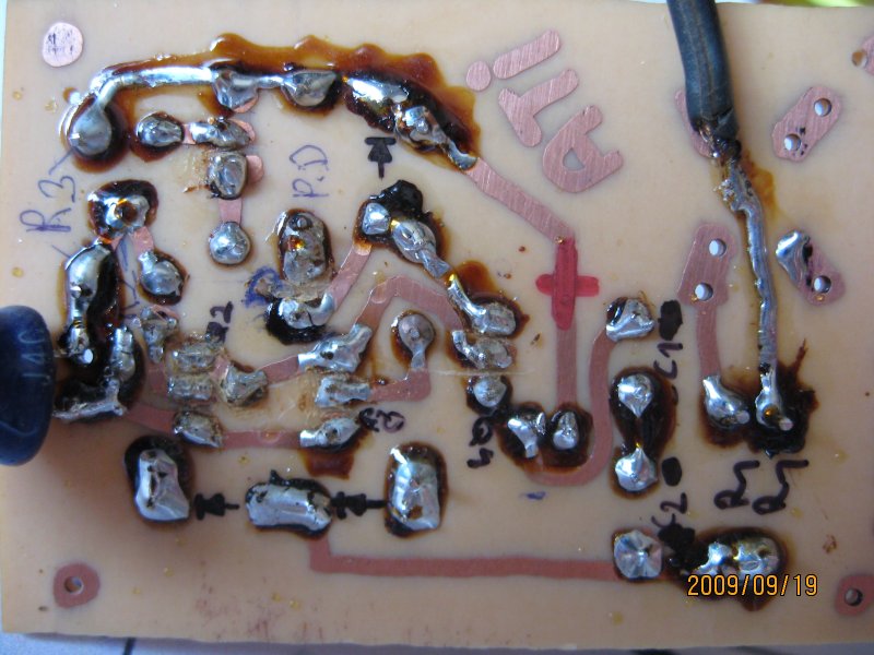

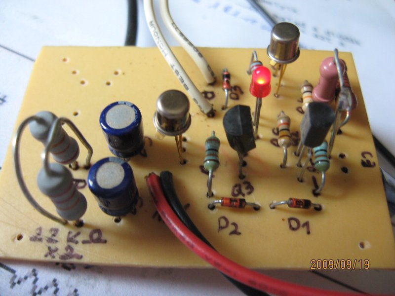

(#) attila1 hozzászólása Szept 19, 2009 /
Üdv mkinek.A számítógépemhez egy 2.1csatornás hangrendszert vettem,ami elég jól szól,viszont zavaró,hogy a táp bekapcsolásakor huppan a mély nyomó.Megépítettem dbase ötlete alapján a koppanásgátlót,és sajna már a tápfesz ráadásakor egyből meghúz a relé. C3kondit kiiktatom,akkor is.
Nem melegszik semmi,és a tranyók sem száltak el.Nem értem.Ha valakinek van ötlete kérem segítsen.Lefényképeztem a panelt,megpróbálom belinkelni.
(#) attila1 hozzászólása Szept 20, 2009 /
Sziasztok. Most néztem,hogy több rajz is van,hasonlóak egymáshoz.A kondik is másképp vannak beforgatva.Az enyémen próbáltam változtatni a tranyókat,kondi méretet,de semmi változás nem történt pozitív irányba.Szabályozható táppal kapta a 12v-ot,és semmi sem károsodott.Várnám az észrevételeket.
Szép napot mindenkinek. Megtaláltam a hibát,most működik,ha a C3negatív és R1-re akasztom a multimétert dióda vizsgálati állásba azonnal bontja a relét.Akkor így jó,ugye? Már csak azt kéne kitalálni,hogy hamarabb engedje el a relét.Ezt az 1Mohm-os ellenállással lehetne variálni?Sajna az is csak kb 930Kilós nekem.Amúgy ha valakinek esetleg kéne egy másik kapcsolás,ami kettős tápról működik,szóljon.+-35-40 voltról megy,de próbáltam már 20 volt alatti feszről is.
(#) dbase válasza attila1 hozzászólására (») Szept 20, 2009 /
Mikor hamarabb, ha baj van, ha rárakod a multit hiba okozónak, akkor lassu?
(#) cleetus válasza dbase hozzászólására (») Szept 20, 2009 /
Ugyan nem nekem szól, de az én általam építettnek is ez a gondja, és ha multit, vagy mást raktam rá, akkor utána már lassú volt.
Valamiért nem elég gyorsan kapcsol szét.A C3at ami eddig 16V/47mikros volt 470 re cseréltem,így 5-6másodperc alatt tölt fel,ez megfelel,de kioldáskor koppan.A végfokok TDA2030-asok.
(#) attila1 hozzászólása Szept 22, 2009 /
Sziasztok. Szerintem a célnak tökéletesen megfelel.Hagyom így.Kikéne próbálni...
