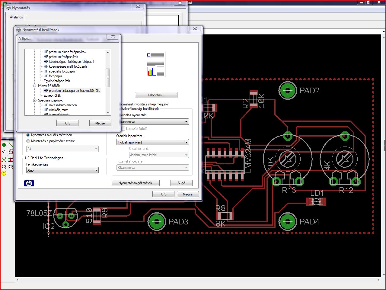

Annyit tudok segíteni, hogy tudomásom szerint 3 féle írásvetítő fólia van:
-Tintasugaras:
a;színes nyomtatáshoz
b;fekete nyomtatáshoz
-Lézeres
Nekem HP fotónyomtatóm van ami 4800dpi (patronos), tökéletesen tudok áramköröket nyomtatni.
(#) gulasoft válasza K.Leslie hozzászólására (») Okt 13, 2009 /
Két rétegben vagy egyben?

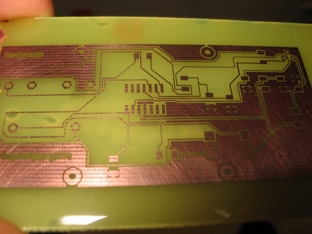

(#) K.Leslie válasza gulasoft hozzászólására (») Okt 13, 2009 /
1 rétegben szoktam csinálni az 1.5 mm nél vastagabb vezetőket. Ami már smd-s és közös gnd-s azokat 2 rétegben, biztos ami biztos.
Viszont a HP írásvetítő fólia tökéletes azt 1 rétegben használom mindíg. De amit a papírboltban veszek, 10 fóliából 1 en szétrepedezik a tinta.
Most maratok egy smd-s nyákot, ha kész feldobom.
Akkor tintás a cuccod? Nekem is összerepedezik a xeroxon. Azt mondod a hp-n nem repedezik szét?
Igen tintás, a nyomtatómba 2 féle beállítás van: csatoltam a képet.
A HP nál mindíg elég volt az 1 réteg.

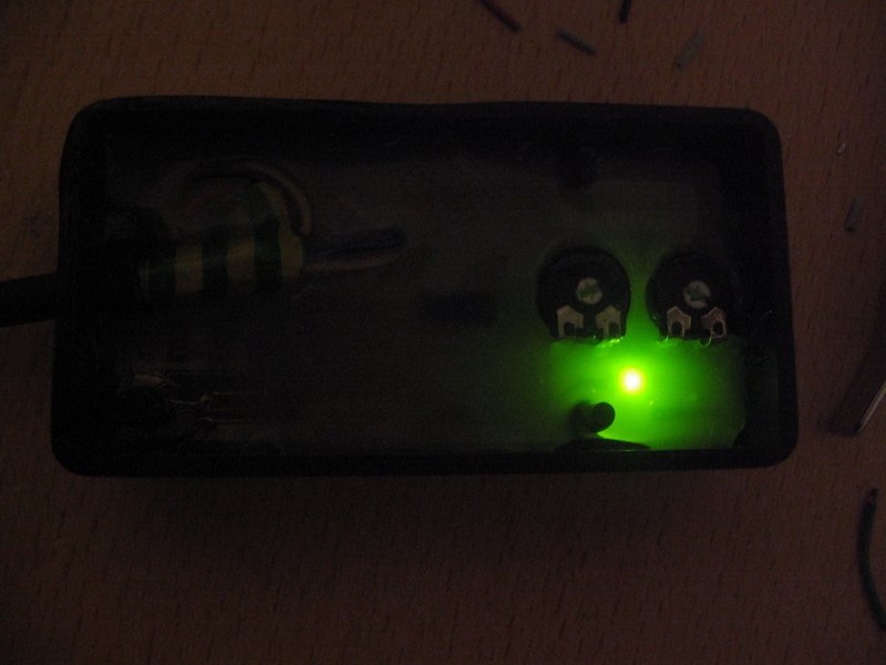

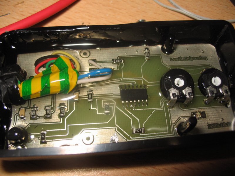

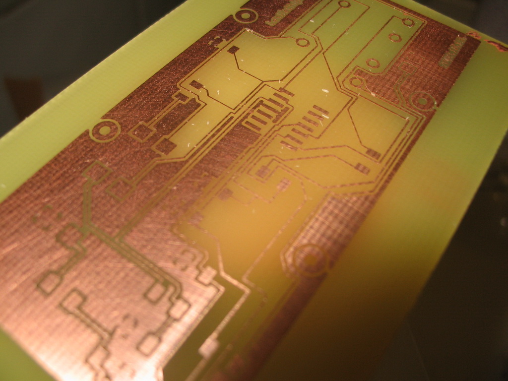

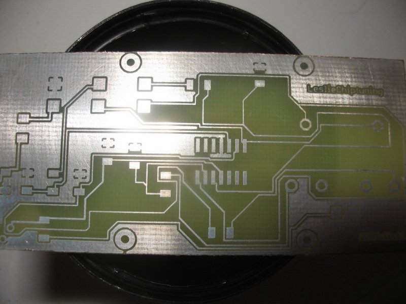

(#) K.Leslie hozzászólása Okt 13, 2009 /
Kész van a nyák csatolom a képeket ahogy ígértem.

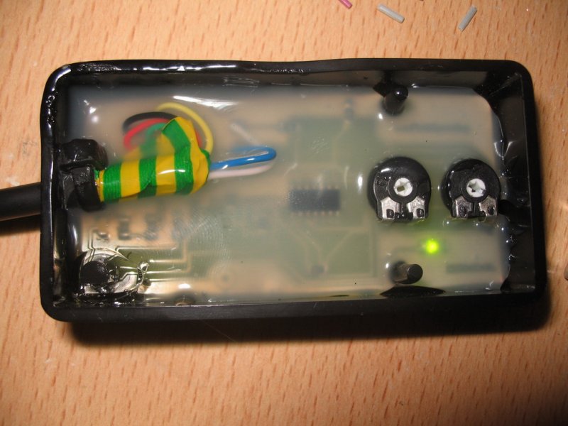

Modiknak: Bocs, de a zip file-t nem fogadta el...
a 9. képen megolvadt a bal alsó sarokban a fesz.szabályzó miatt a "gyanta". Ha valakinek van ötlete az orvoslásról szívesen meghallgatom.
(#) gtk válasza K.Leslie hozzászólására (») Okt 13, 2009 /
Miert kell igy be_szilikonozni?
(#) K.Leslie válasza gtk hozzászólására (») Okt 13, 2009 /
Ha beleesik a vízbe ne legyen zárlat. Vagy ehez hasonló dolgok.
(#) mex válasza K.Leslie hozzászólására (») Okt 13, 2009 /
Mivel öntötted ki?
(#) K.Leslie válasza mex hozzászólására (») Okt 13, 2009 /
A metróba vettem ragasztópisztoly patront. Hőlégfúvóval belecsorgattam. Csak figyelj arra, hogy ne legyen megelegő alkatrész, mert megolvad, úgy mint nálam.
