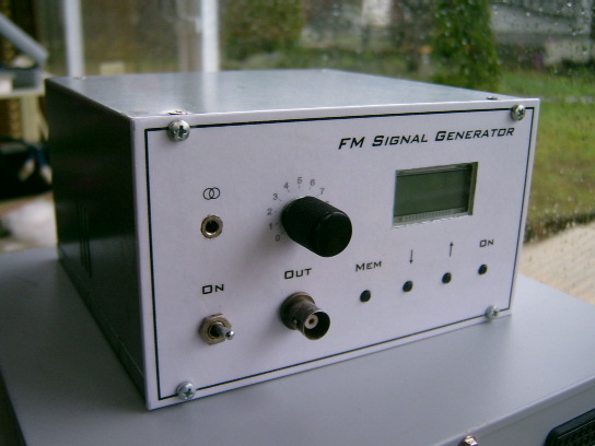

Köszönöm hozzászólásaitokat, Vicsys: a kijelző volt a munka szűk keresztmetszete, a 2mm-es lemez kivágásába egy lépcsőt martam, majd abba egy mikroszkóp tárgylemezből kivágott darabot ragasztottam. ezt most próbáltam ki először, többhelyen is elvérezhettem volna, örültem, hogy igy összejött, nemhogy keret. De majd később kipróbálok valamit, mert valóban dobna rajta valamit. A fő gondom, hogy gagyi a fúrógépem, s hiába pontozom be, a furat elcsúszik, s ilyenkor a keret, vagy a poti skálája nem lesz "egytengelyű" ami zavaró. Ez a hiba itt is megfigyelhető a poti körül.
Ferkógyerek: Én már csaknem mindent PC táp dobozba rakok. Ez van. Az leke egy Belkin TuneCast II, 88-108, négy memóriával. Ennyit tudok róla egyelőre.

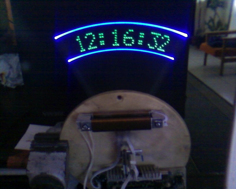

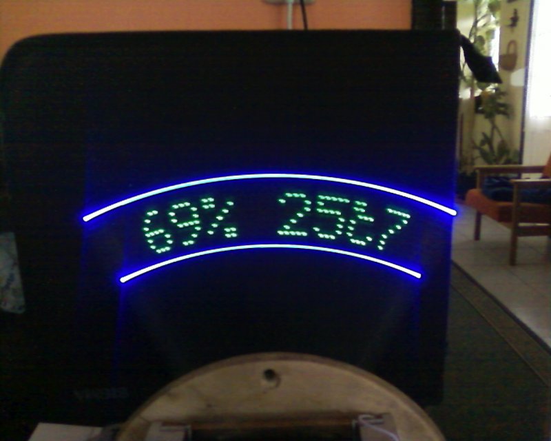

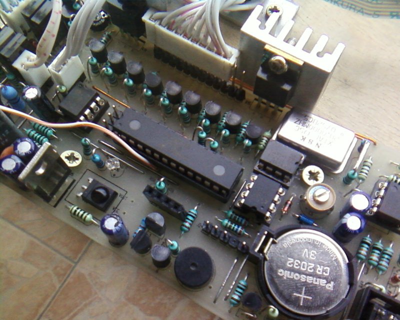

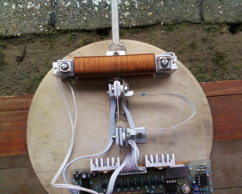

Sziasztok! Elkészültem a Wand PIC16F886 kontroller által vezérelt órával deszkamodellre felépítve (még a mechanika lesz fejlesztve uána kap végső köntöst az elektronika teljesen kész tesztelve tervekkel programmal)! A programját és kapcsolási rajzát Hp41C fórumtárs tervezete az óra nyákja saját tervezés kivitelezés! Található bent még egy RTC,egy eprom és a H hidas meghajtó is helyet kapott a nyákon! Szabályozható fényerő (egyik képen látszik melyik erősebb az a teljes a többi az éjszakai mert az jobban látszik a képen bár ezt csak élőben lehet látni mennyire jól néz ki) 33 féle módon lehet vele időt kijelezni,rengeteg üzenet,kép letárolására van lehetőség (eprom) teljesen vezérelhető a számítógépről soros porton keresztül,távirányítós szabályzási lehetőség,39 ébresztési időpont beállítási lehetőség és relé kapcsolási lehetőség (Készülékek időzített ki be kapcsolások vezérlése),hőmérséklet,páratartalom,fényerő mérése,DCF időszinkron (az még nincs bent de a helye kialakítva), nagy vonalakban ennyi akit jobban érdekel a téma a Wand topicban szeretettel várjuk! Külön köszönetem Hp41C és janocsi fórumtársnak a rengeteg segítségért!
(#) patexati válasza patexati hozzászólására (») Dec 27, 2009 /
A többi!
Az óra képe! Sajnos csak mobil áll rendelkezésre a fotózáshoz
(#) gtk válasza patexati hozzászólására (») Dec 27, 2009 /
Klassz. Geppel tekercseltel? Olyan mint a gyari. (Vagy en a szigetelest latom? )
(#) CIROKL válasza patexati hozzászólására (») Dec 27, 2009 /
Ez valami eszméletlenül tetszetős dolog nekem , gratulálok hozzá nagyon igényesen megépített szerkezet már csak egy szép dobozkát csinálj neki
(#) patexati válasza gtk hozzászólására (») Dec 27, 2009 /
Kézzel bontott huzalból! Esküszöm
Szep munka, a mechanika is! Neked aztan van turelmed :smoke:
A mechanikát bevallom félig készen kaptam
