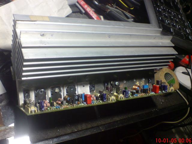

Most terveztem egy panelt a MONACOR PMA202-höz. Ez kicsit nagyobb teljesítményű "gyári erősítő kapcsolás". Saraha már állítólag meg is építette és nagyon meg van vele elégedve.
Erre ráterveztem a hangszóróvédelmet is, de rövidzár ellen ez sincs védve. Ha érdekel, felteszem neked ide a terveket. Ami még fontos lehet, abban dupla Fet-pár van csatornánként, de hát a teljesítmény is 250W/8ohm és 300W/4ohm zeneiben (színuszos teljesímény 180W/8ohm és 230W/4ohm).
Na ez már off lesz ide.
De így néz ki a legújabb darab h.sz. védelem nélkül.(félkész) "Talán megérdemelne egy külön topic-ot az amp. mert egy igen jó minőségű végfokról van szó" Többet majd máshol mert aztán majd jól megesznek itt minket.
Ú, de jól néz ki, valahogy pont így képzeltem el még tervezés közben.
A sima áramkorlátoshoz valahol van nyákrajzom, a visszahajlóhoz nincs. A visszahajló áramkorlát sokkal jobb, de azt nehéz úgy beállítani hogy 4 és 8 ohmos ládákhoz is jó legyen. Ekkor az történik hogy a 4 ohmos ládán is teljesen ki lehet vezérelni a végfokot, amit a fetek füsttel fognak meghálálni ekkora tápfesznél.
A tucatszámra kötött kompromisszumnak pedig semmi értelmét nem látom (legyen 50V a tápfesz ez 4 ohmon kb. 200W) mert ez 8 ohmon már csak 100W. Jó ez a végfok, de sajna a működéséből adódóan nem lehet 2 fetnél többet párhuzamosan kötni benne, ez pedig bekorlátozza a kivehető teljesítményt. Illetve lehet de akkor már csak szubra lesz jó. 4-5 fet párhuzamosításakor már csak 1-2kHz-ig fog normálisan átvinni, a nagyobb meghajtóáram ellenére is.

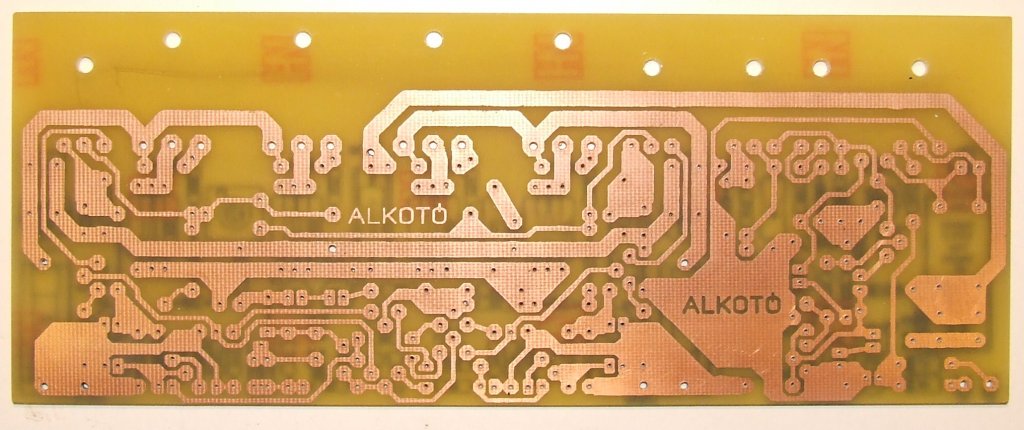

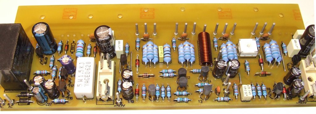

Megpróbálhatod Te is kiokoskodni a saját nyákelképzelésed, próbálhatod leutánozni a gyári kialakítást, vagy esetleg itt mellékelem az én elképzelésemet.

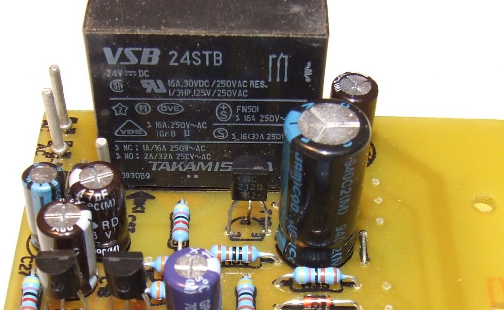

Fontos! Figyelj a fetek lábkiosztására, mert ez a GSD nek megfelelő nyák (ezek az eredeti fetek), de pl az IRFP sorozatú fetekhez GDS lábkiosztás kell. Továbbá itt csak pozíciószámokat látsz, de amit saraha belinkelt neked, ahhoz ezek pontosan illenek. A védelem tranyóit én magyarítottam, egységesen BC182-212 és BD139-140-ek vannak benne. Még nem próbáltam ki, de tutira jók lesznek. Azt magadnak kell eldöntened, hogy minden csatorna külön védelmet kap, vagy az egyik panel védelmesss + a másik védelem nélküli, mert azt is a másik védelem figyeli. Ekkor a jelölt helyen kell a tervet elválasztanod.

Itt lesz hamarosan minden, rajz és nyákterv tőlem. Aztán majd valószínűleg születnek más tervek is hozzá.

Itt van két kép,hátha valaki kedvet kap hozzá.
Elég béna vagyok de nekem jó így is. Dupla FETpár-ral. Tesók.
Kedvelem a "műhelyfotókat", szinte érezni a gyanta szagát...

Úgymond interaktívan "összehaverkodtunk".(most is fut egy paralel projekt) Ő készítette igen, nem kimondottan nekem de az ötlet az tőlem származik. Van nekem is egy saját NYÁK. de az felejtős...(ehhez képest ocsmány) link (állítólag majd át lesz pakolva ide) PMA102-202

Igaz csak "pót" Fet-ekkel (IRFP240-9240), de kipróbáltam. Ezekkel nem tudom állítani a nyugalmi áramot, de így is szól. A védelem is hibátlanul működik, csak kicsit hosszú a bemeneti késleltetés ideje.
