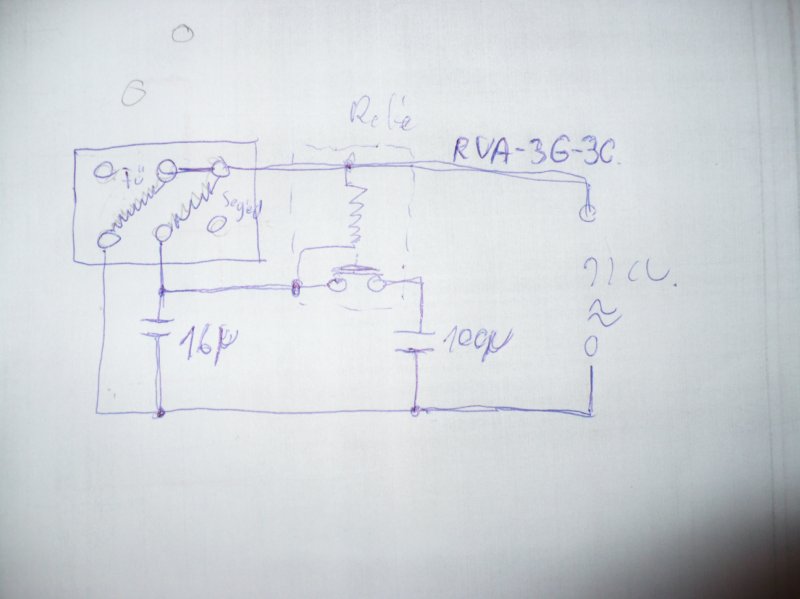

(#) kara válasza pumpa hozzászólására (») Jan 16, 2010 /
szia!
-Ez a motor nem szeret elindulni,hosszú hossszabbító,
vagy kevés hálózati feszültség esetén.
-Az áram relé rángat, ha a feszültség beesik 200V ra!
-Ezért döntöttem a feszültség relés indítás mellett
-A fesz relé tekercsei a motor segédfázisaával van párhuzamba
kötve,
-motor felpörög,a segéd tekercsen kialakul
a megfelelő fesz, a relé elbontja a 100Uf-ot .
-A 16Uf-os kondit én szerkesztettem rá.
-megmértem a motor tekercsek ellenálás arányát,
kb:5 ohm az 1,5 ohm -hoz
-így lett a 16uf-os üzemi kondi,ármmérés
alapján kiválasztva. KB
-segédtekercsen 2,2A folyik
-így a motor kb-2,5A-rel kevesebbet fogyaszt.
-Túl sok áramot nem merek a segédfázison átengedni,
mert ez indítókondis motor.
-egész 25µF ig fel lehet menni, de nem szedtem szét
a motort még, és nem mértem huzalátmérőket.
-Én rakok fel hozzá motorvédőt is.
-1:3-as áttételnél, bepörgeti a 2-hengeres kb 500cm3
kompresszort 8-bár nyomásnál.
-Egyéb elérhetőséget esetleg küld el mailban.
(#) pumpa válasza kara hozzászólására (») Jan 16, 2010 /
Köszönöm a korrekt választ, a rajz segítségével, megértettem ezt a feszültség rellés indítást.
Egyébként megkaptam a tekercsadatokat Péter fórumtárstól, íme: Ff: huzal átmérő 2x,8-as, 4db 3lábas tekercs, Sf: huzal átmérő 0,75 két lábas 40-20 menet.
Az elérhetőségemet megírom mailba.
Üdv:pumpa

(#) kara válasza kara hozzászólására (») Jan 17, 2010 1 /
Szia Pumpa
-Köszönöm a tekercsadatokat.
-Nem is fogom jobban nyüstölni a motort,
nagyobb üzemi kondival.
szia: szabopeteke
-Barátommal történt: áthívta a szomszéd fát vágni.
-Előkerült a ,,narancssárga'' hosszabbítónak csúfolt förmedvény,/más nem volt/, Barátom fűrészgépe nem pörgött fel, csak ha csavarhúzóval megbökte a relét.
-ez ugyan az mint a nyomógomb.
-Nagyon utáljuk mikor munka azzal telik, hogy bontogatom a kapocslécet, hogy bökdössem azt a
hulladék áram relét. ráadásul minél magyobb a terhelés indításnál,és minél jobban besesik a fesz,
annál kisebb erővel, húz a relé.
-rendes hálózati feszültségnél,nagy terhelésnél
is produkálja az áram relé a szikrázós szaggatós
indítást. több relével teszteltük, igen erősen példány függő,+rugóerő+stb.
-Barátom kérése: Működjön!
- fesz relével, működik!!
-Mivel a fesz relé alapból meg van húzva stabilabb, gyorsabb, az indítás.
-Kapott a motor védelmet!
-5 másodperc alatt lebont a védelem, ha a relé nem enged el, vagy a motor nem tud felpörögni.
-Minden üzemmódban tesztelve! Fizikálisan lefogtuk a motort indulásnál, rendes kapocsvillany estén,+ 30m
sárga hosszabbítoval is teszteltük.
(#) szabopeteke válasza kara hozzászólására (») Jan 17, 2010 /

(#) kara válasza szabopeteke hozzászólására (») Jan 19, 2010 /
Szia !
-Feszültség relét hűtéstechnikai boltokban,tudsz vásárolni.
Én az RVA-3G-3C-ét használom.
-Van GE megfelelője is, 3ARR A GE-nek nincs ekkora érintkezőpogácsája.

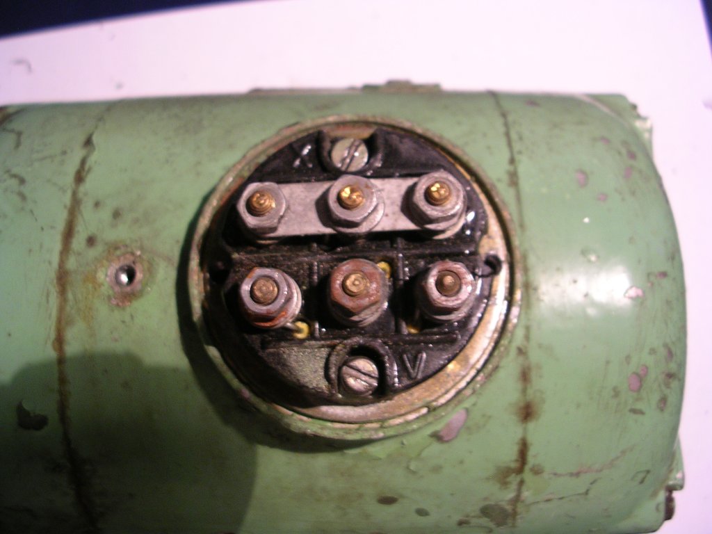

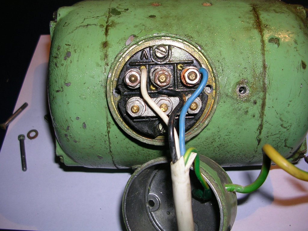

üdv mindenkinek.egy kis kérésem volna.meg tudná nekem valaki mondani hogy kössem be ezt a villanymotort.220v ra,egyáltalán lehet e.aztszem imi gyártmány.ha igaz 380ra volt bekötve ez látszik a rajzon,bár úgy nem próbáltam.órás-műszerészeszterga motorja. köszönöm z
(#) VIM válasza karistokodas hozzászólására (») Jan 29, 2010 /
Kösd be így, biztosan menni fog. A kondi 10-16mikro legyen.
VIM
(#) karistokodas válasza VIM hozzászólására (») Jan 29, 2010 /
NAGYON-NAGYON köszönöm!

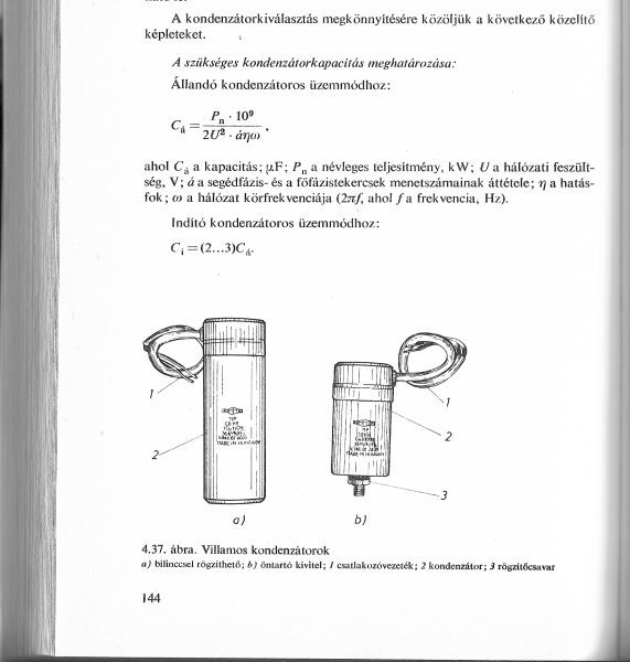

A bekötéssel egyet értek. De van egy kérdésem: mi alapján, hogyan állapítottad meg a kondi értékét? Talán tekercseltél ilyen motort, és emlékszel rá, esetleg kiszámoltad tekercselési adatok alapján, vagy tapasztalat, rutin meg az évek? Nekem van egy táblázatom, amelyben IMI-motorokra alapozva meg van adva a kondi értéke attól függően, hogy hány wattos a motor, illetve hogy 2 vagy 4 pólusú, meg külön van szedve az indító, illetve az üzemi kondis verzió. Az értékek csak tájékoztató, irányadó jellegűek. Ha tudod, hogyan lehet kiszámolni, érdekelne a dolog.Én más motorokra is szeretném használni, amelyeket gyárilag nem készítenek 220v-os változatban. Régebben volt egy EVIG VZP21/6-os, át kellett tekercselni 2 pólusúra, és 220v-ról akarták használni. Ilyen, és ehhez hasonló szituációk alkalmával jól jönne az ide tartozó matek, meg fizika. Ha tudsz segíteni, akkor légyszives.
(#) VIM válasza szabopeteke hozzászólására (») Jan 30, 2010 /
Kerestem egy képletet, ami ugyan csak közelítő értéket ad a "precíz" megoldáshoz. Nekem is táblázat ad segítséget csak tudni kell, honnan milyen értéket kell leolvasnom ahhoz, hogy másnak is használható legyen a motorja. Ez az érték is hozzávetőleges. "Ököl szabály": 8-10mF 100W-ként starter üzemmódnak, 5-8mF 100W-ként állandó üzemmódnak. A tesztet, persze mérésnek kellene alávetni, hogy megnyugtató áramértékek legyenek s ne melegedjen a motor. Ezeket a méréseket csak a pótlólagos megoldásoknál ajánlatos elvégezni.
VIM
(#) szabopeteke válasza VIM hozzászólására (») Jan 30, 2010 /
Köszönöm az infót. De igazából olyan módszert kerestem, ahol pontosan meg lehet határozni az értékét a kondinak. Most én is úgy csinálom, hogy elindítom a motort a táblázatban levő értékű kondival, és mérek áramfelvételt. Ez alapján eldöntöm, hogy jó-e a kondi, vagy más érték kell. Valamikor szedtem össze próbának sok félét, és ha úgy ítélem, hogy nem jók az eredmények, akkor kicsit eltérek a táblázat értékeitől, és persze ismét mérek áramot. Csak érdekel, hogy a tekercselési adatok ismeretében hogyan lehet pontosan kiszámolni. De azért köszi szépen az infót.
