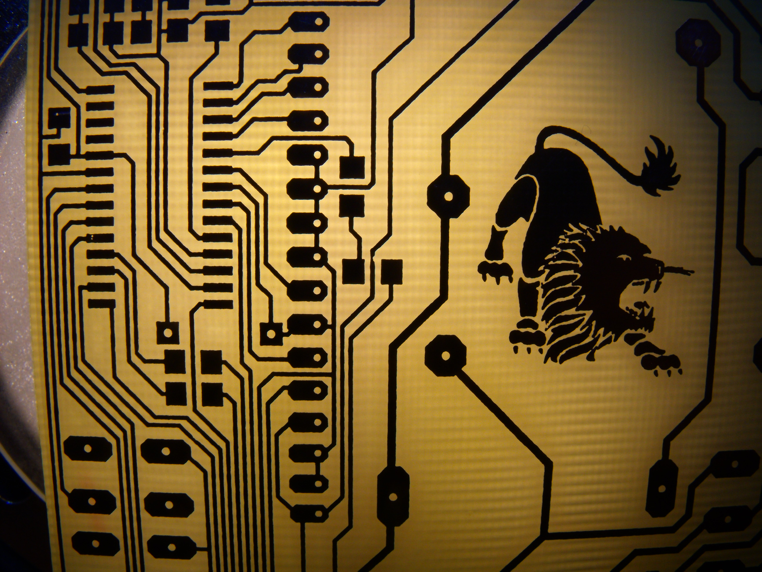

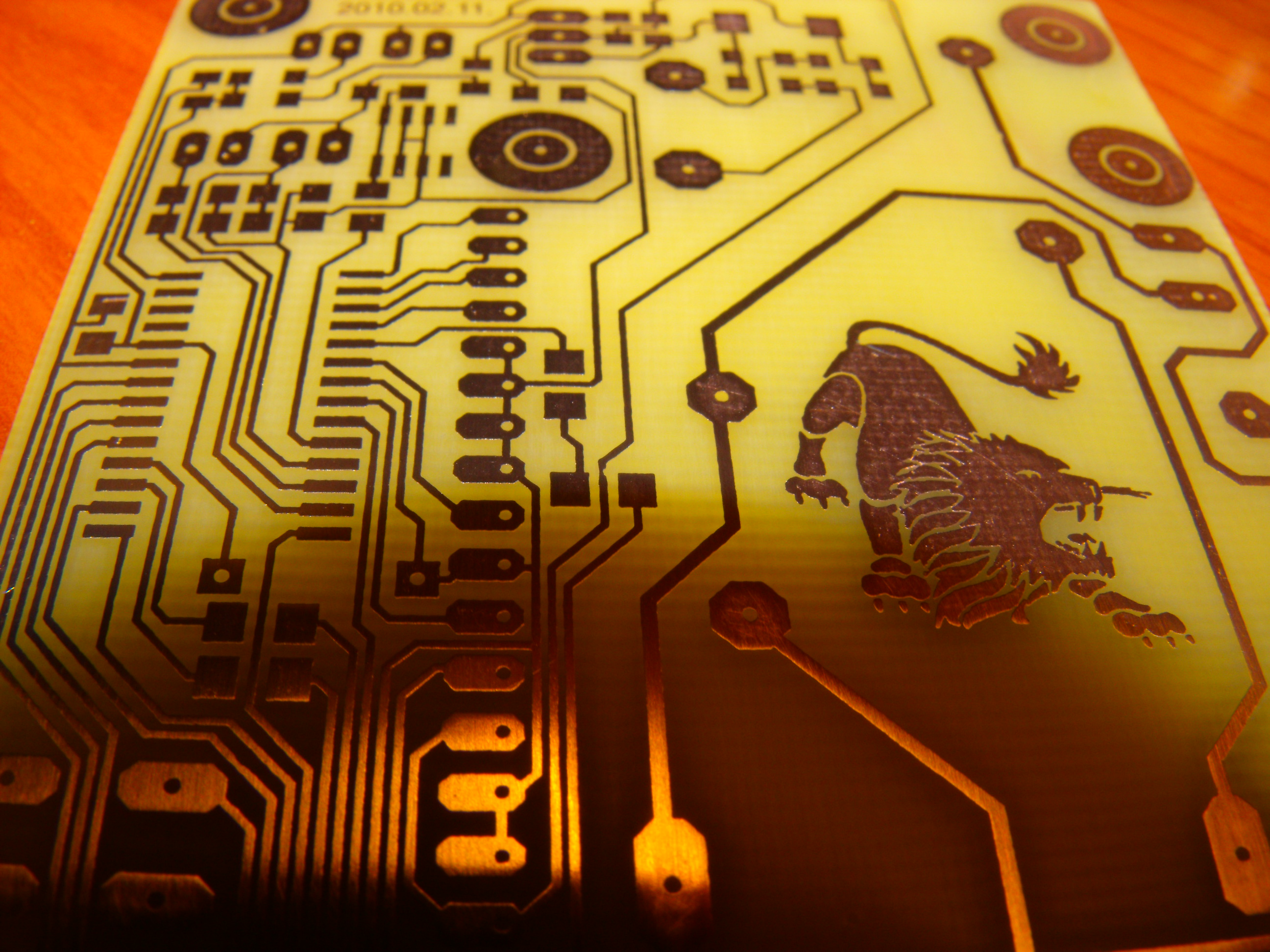

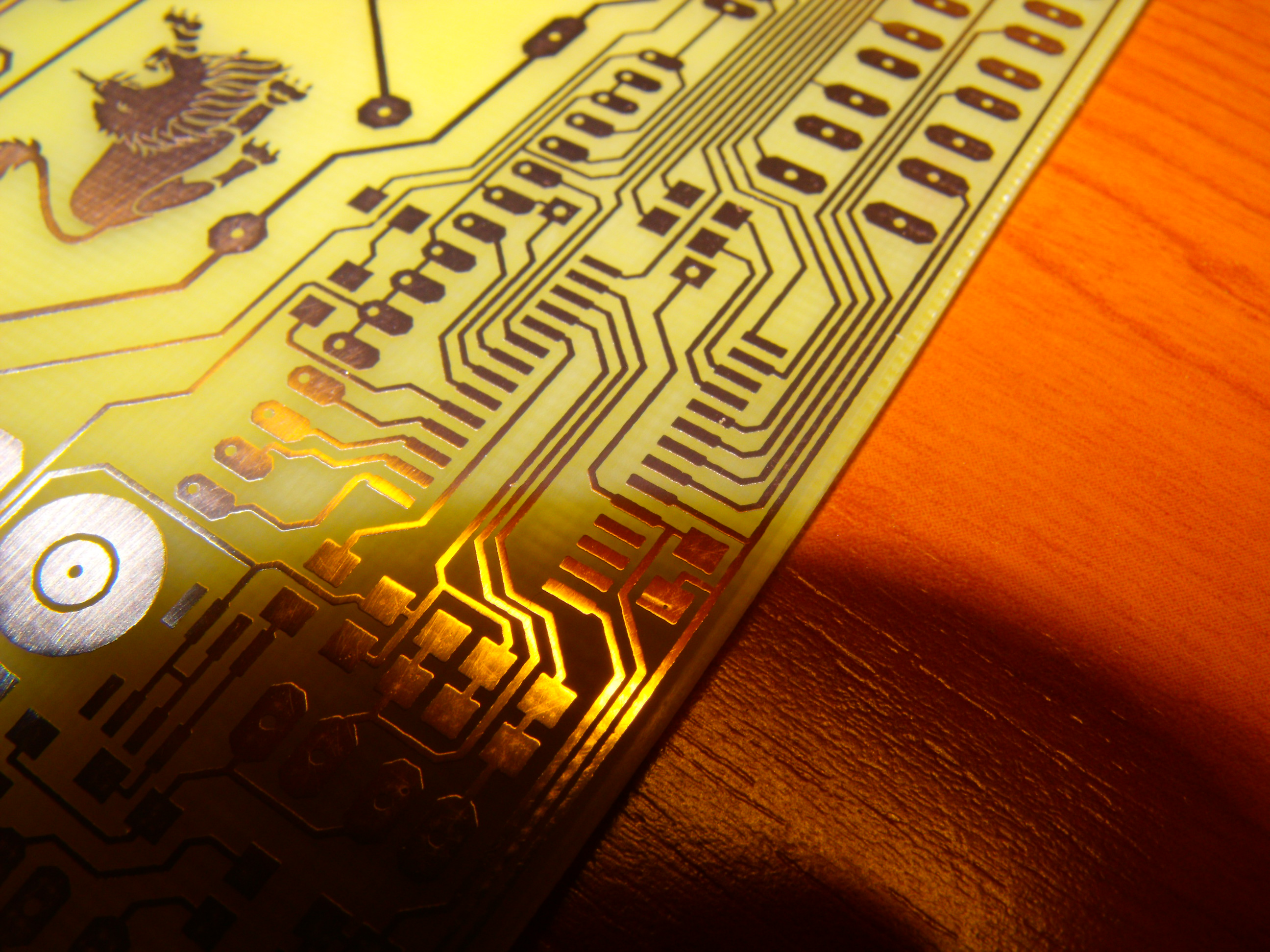

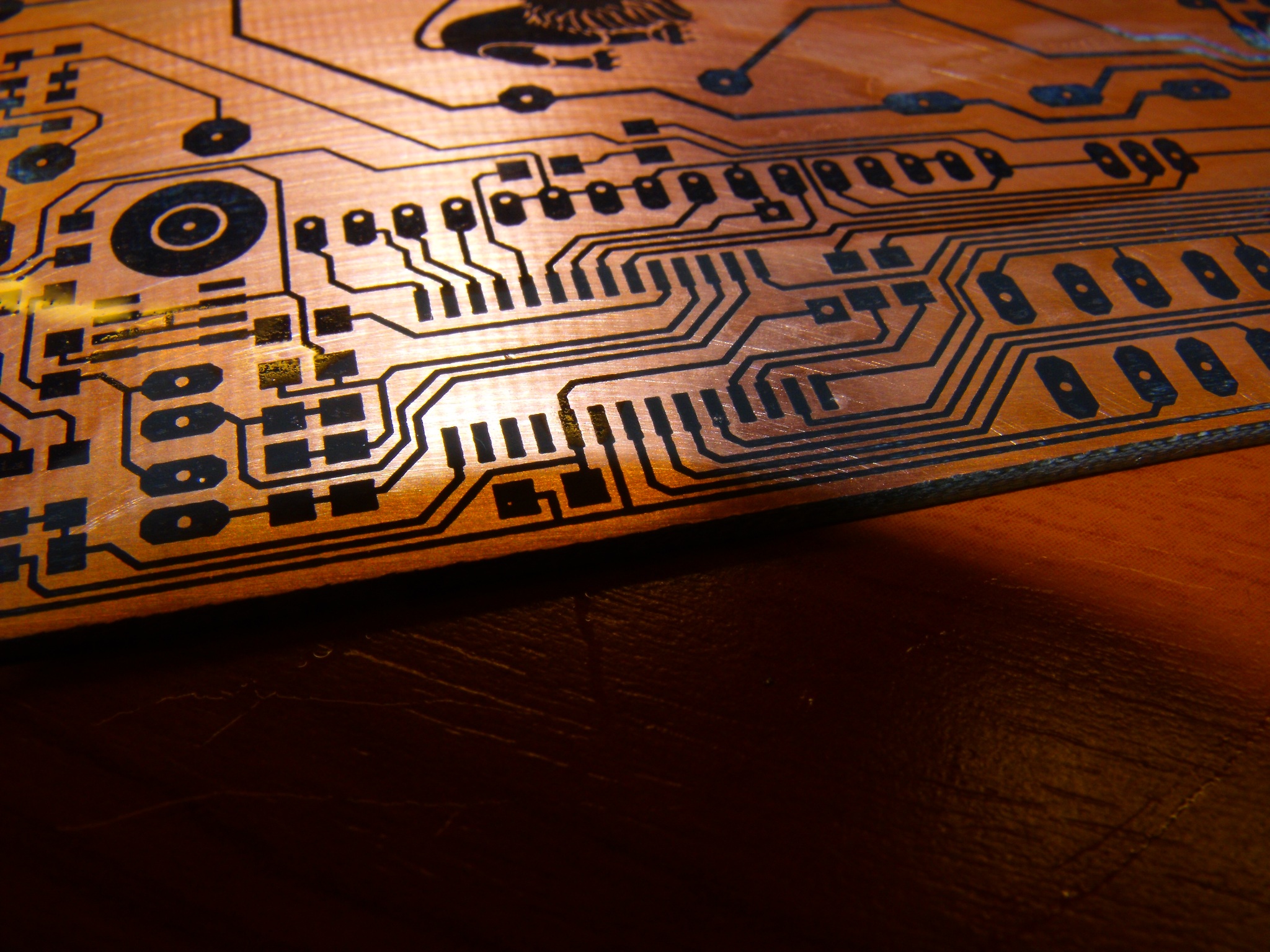

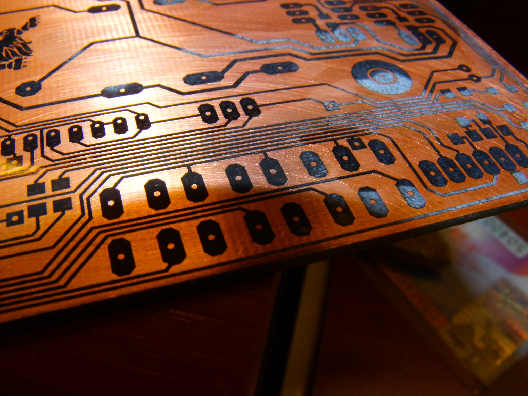

(#) Attila86 hozzászólása Feb 11, 2010 /
Mindjárt kimarom...
(#) sucuka válasza Attila86 hozzászólására (») Feb 11, 2010 /
Látom, hogy az "oroszlánrésze" már kész van

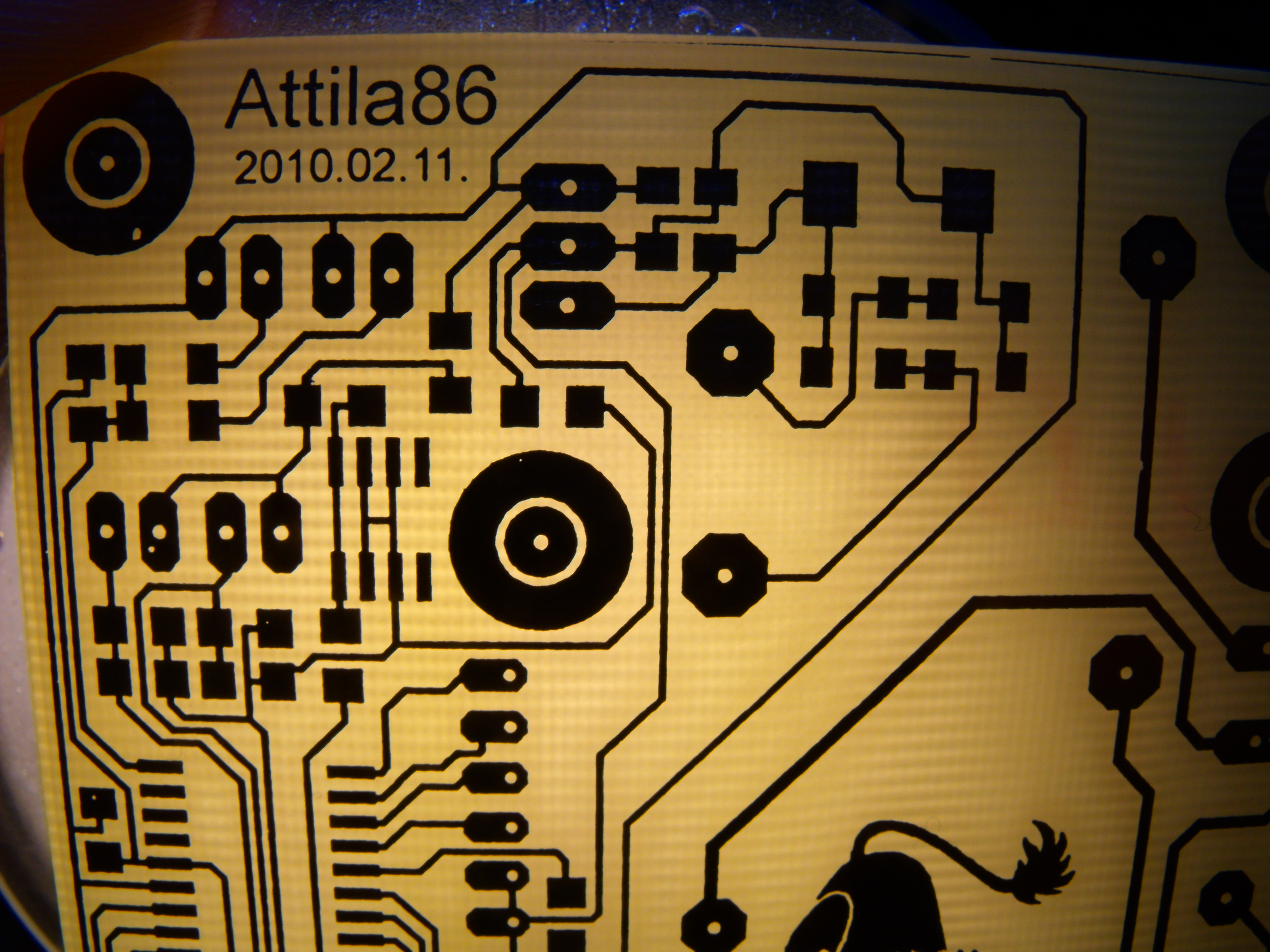

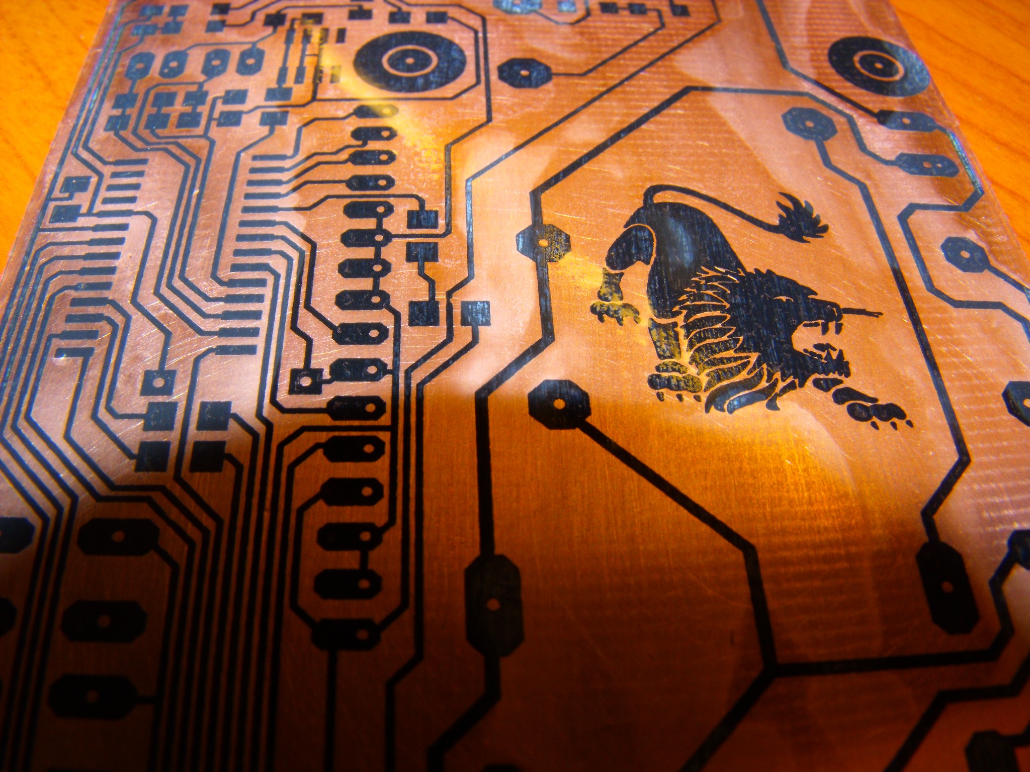

(#) Attila86 válasza Attila86 hozzászólására (») Feb 11, 2010 /
Kimarva:
Átvilágítva:

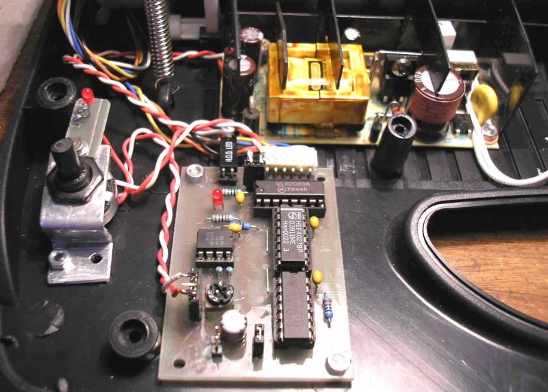

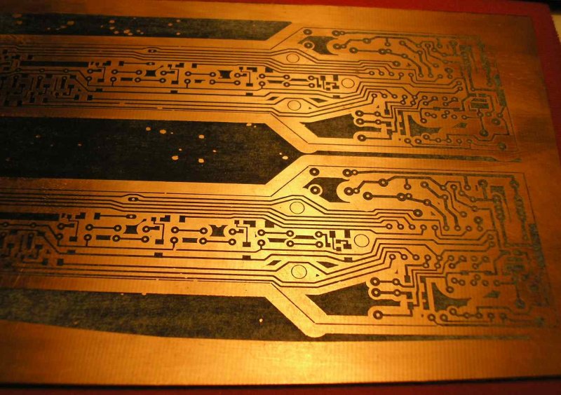

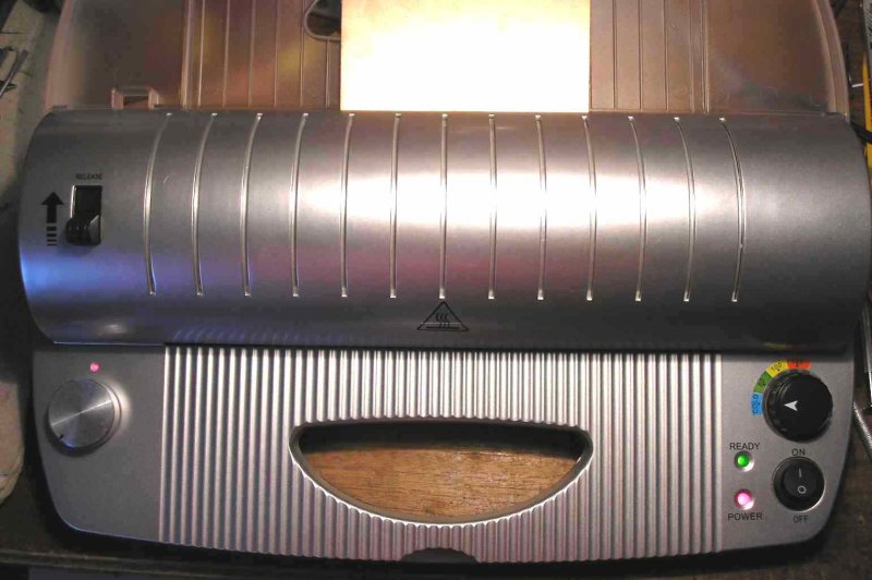

Összeraktam a már többször is kipróbált, átalakított laminátort. Sikerült 1 M Ohm -os potencióméterrel "egymenetben" a sebességátfogást beállítani úgy, hogy 5mm/perc az egyik végállásban, mig a másikban 280mm/perc a NYÁK továbbítása. A hőmérséklethez még mindig nem nyultam, mert a HP festékkel nemigen lesz probléma(?) Még a NYÁK előkészitését kell vegyszeresen is megoldanom a jobb mínőség eléréséhez. (Emiatt vannak hibák a NYÁK-on). Néhány felvételben a már működő eszközről.
(#) sucuka válasza janocsi hozzászólására (») Feb 11, 2010 /
Látom a PC-ből kitermelt "HDD-LED" csati bejátszik
Amúgy jól néz ki, mintha gyárilag ilyen lenne! Gratulálok.
