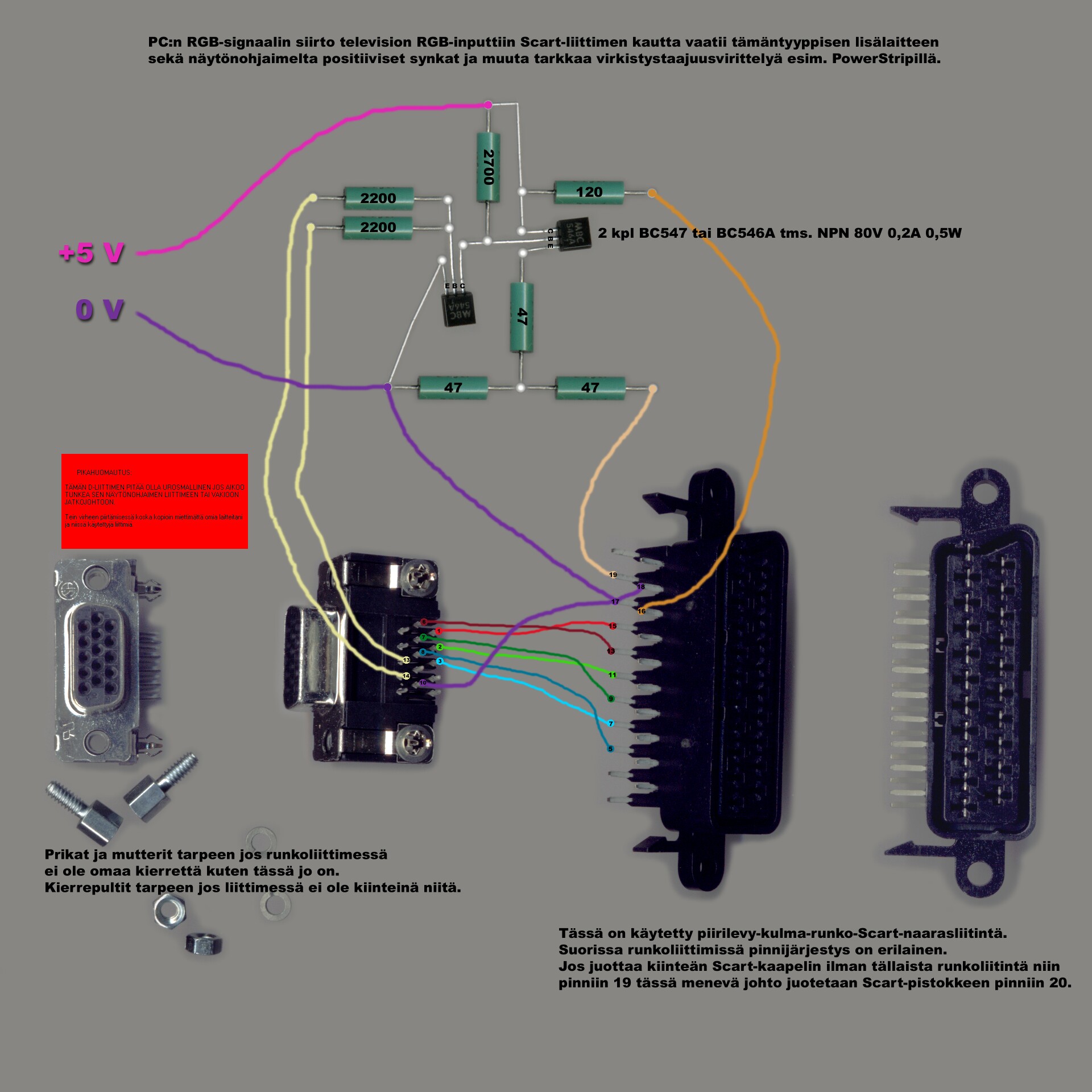

Sziasztok ka mar tudtok pc-t taviranyitani nekem kellene egy kis segitseg hogy lehet a pc rakotni scart csatlakozo segitsegevel a monitor kimenetet szeretnem hasznalni rajz van sok a guglin de kettot megcsinaltam a fiammal de nem megy
![]() ![]() ![]() a segitseget elore is koszi
de tele van a anet vele es azt mondjak hogy n vidiaval mukodik
Itt van egy ilyen téma: RGB converter
amikor írogattak bele figyelemmel kísértem, de nem tudom, hogy végülis annak aki próbálta sikerült-e megcsinálnia, valamilyen cél-IC kell bele ami nem is 20Ft de azért talán olcsóbb, mint a bolti kész cuccok, persze feltéve ha működik
Azt majd légyszi írd majd meg ha megépíted és jó
figyusz csinaltam mar kettot az egyik egy tranzisztoros
http://www.hobbielektronika.hu/forum/files/3d/3d2c9b4df61989cd9a86e...b0.jpg az ez a masik hasonlo abba 2 tranzisztoros vaerzio az sem megy tokeletesen de ha ez jo akkor megirom a sikerelmenyt ![]()
Egy kis "elmélet" a vga-scart átalakitókhoz:
A PC-monitorok tipustól függően több felbontással működnek, álltalában van bennük egy kis memória ami "megmondja" a videókártyának mit "szeret". A TV-k (képcsövesek) csak a PAL (esetleg NTSC) felbontást tudják, ez PC-nél úgy emlékszem a "720×576 interlaced" (PAL) felel meg. Ha a TV más felbontást kap jobb esetben nem lesz kép, rosszabb esetben elromlik. A "scart" is több vonalon kaphat képet, a régebbiek csak a CVBS (kompozit), mások már müködnek RGB-vel is. Az egyszerübb VGA-Scart "átalakitók" csak a két szinkron jelet keverik egybe, ez esetben a PC kimenetét kell 720x576-ra állitani (ha tudja a video-kari....) az RGB egyenesen megy tovább a TV-be(ha a TV fogadja az RGB-t scarton...). Senkit nem akarok lebeszélni a barkácsolásról de... Elég régóta vannak video-kártyák TV (S-video és/vagy CVBS) kimenettel, amik pont arra vannak hogy a TV-t rákapcsoljuk.... A plazma/LCD/LED TV-k lassan (de biztosan) kiszoritják a "régi" képcsöveseket.... Az újakon pedig van: HDMI, néha még VGA/DVI bemenet is, ami elég "egyszerűvé" teszi a csatlakozást a PC-hez. A DVI-HDMI átalakitó is könnyen beszerezhető. Talán beszéljünk inkább a "távirányitásról", a "vga-scart"-nak megvan a helye itt: http://www.hobbielektronika.hu/forum/topic_9817_0_ASC.html
